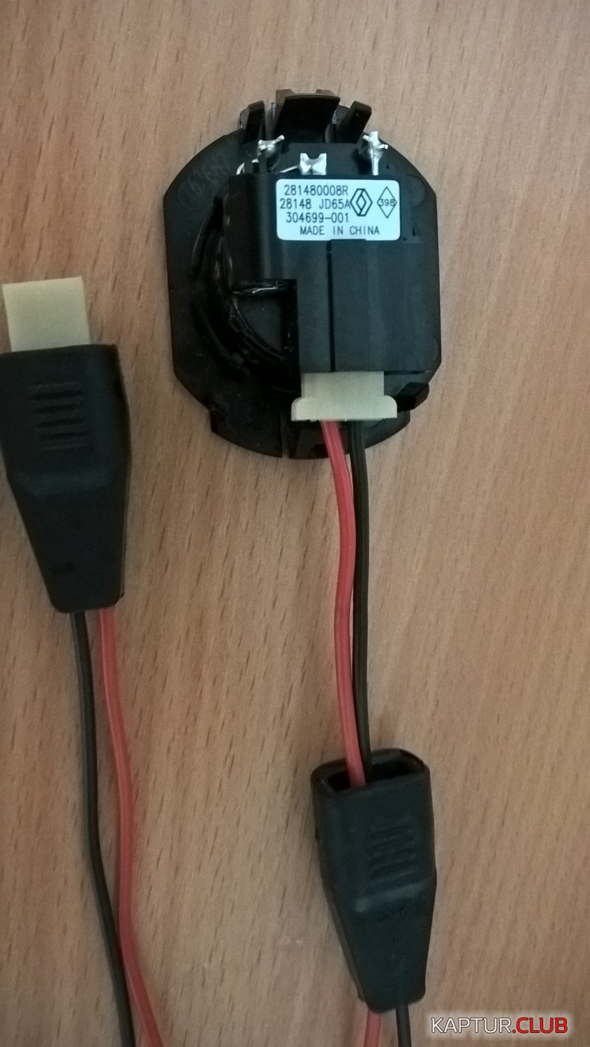

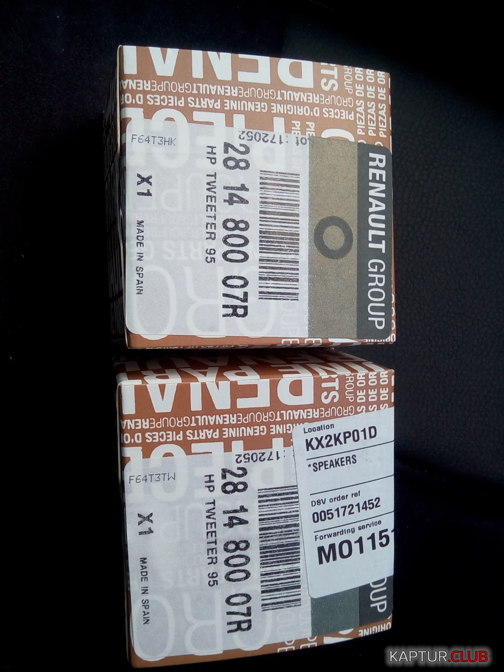

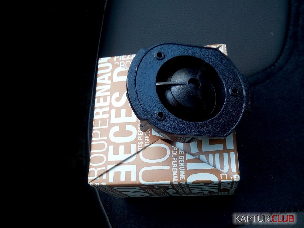

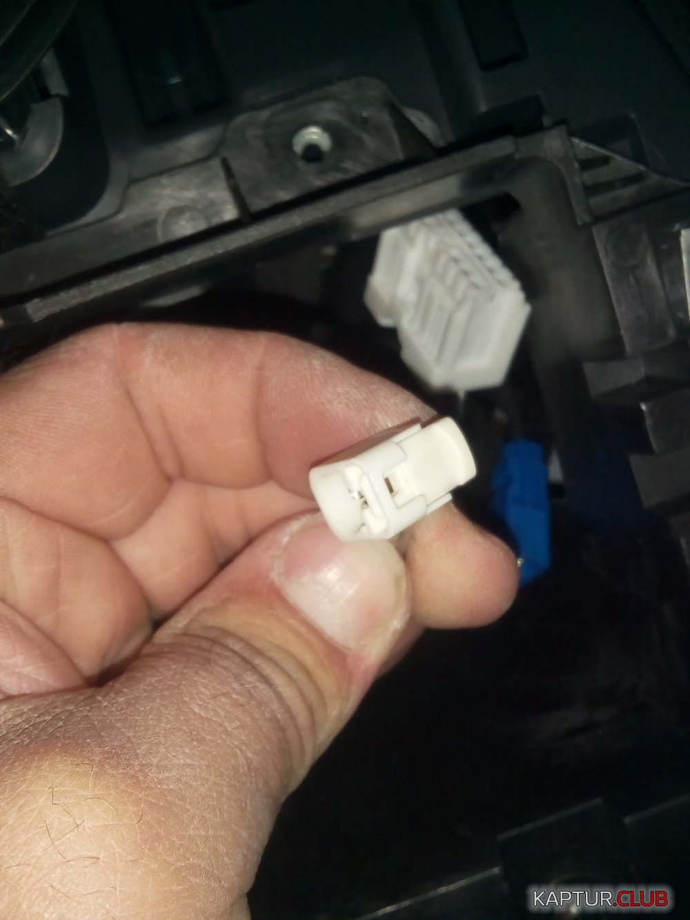

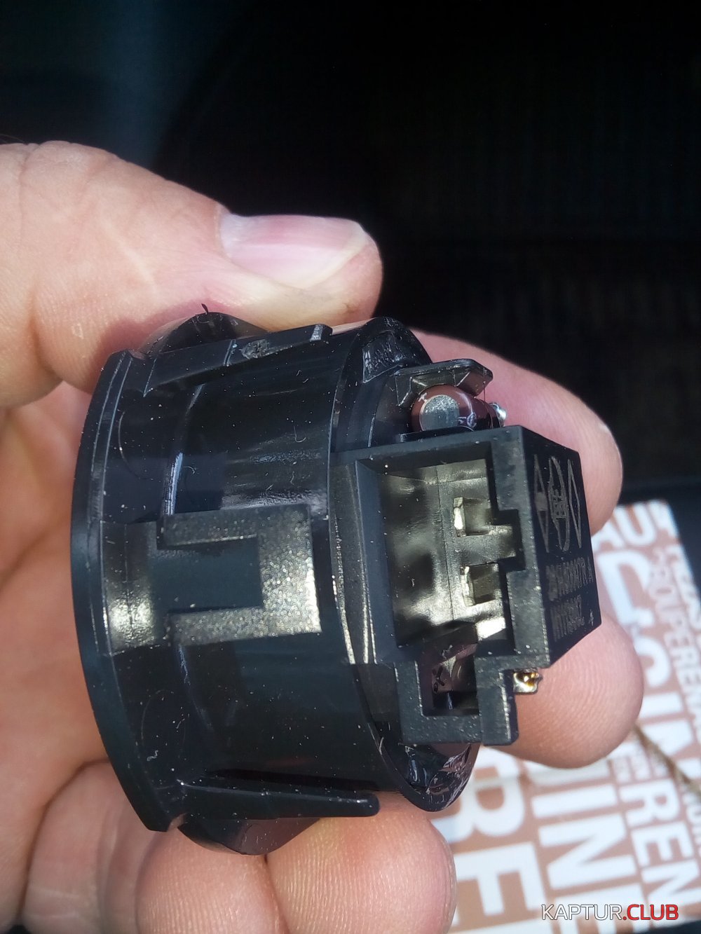

    Вот пришли реношные твитеры:
    IMG_20170524_173731.jpg | Рено Каптур Клуб Россия | Форум KAPTUR.SU IMG_20170524_173737.jpg | Рено Каптур Клуб Россия | Форум KAPTUR.SU IMG_20170524_173746.jpg | Рено Каптур Клуб Россия | Форум KAPTUR.SU IMG_20170524_173803.jpg | Рено Каптур Клуб Россия | Форум KAPTUR.SU IMG_20170524_173820.jpg | Рено Каптур Клуб Россия | Форум KAPTUR.SU

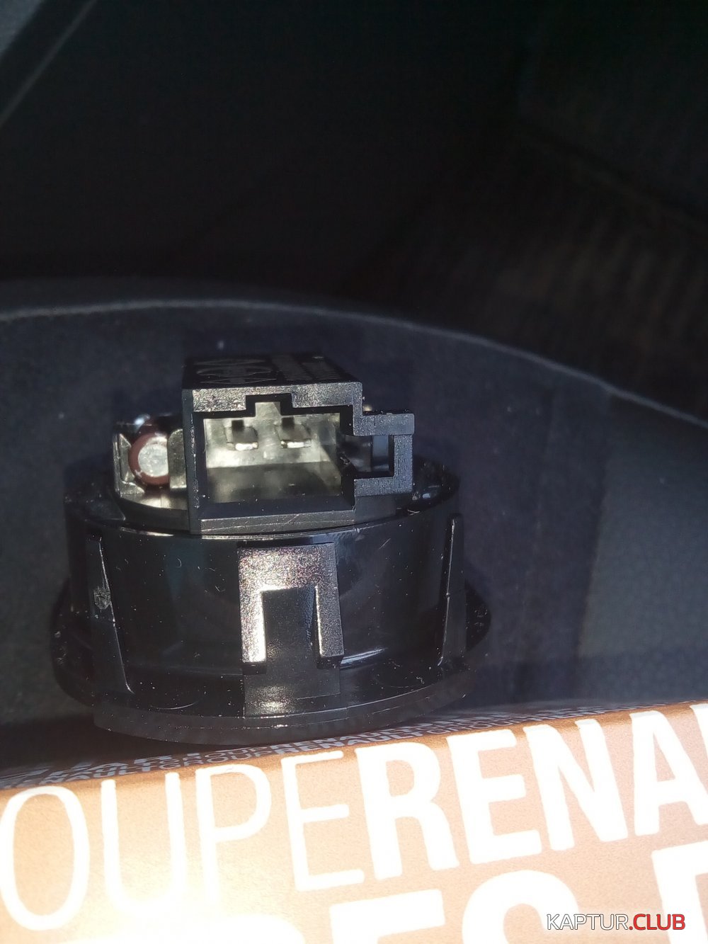

    Теперь ищу разъем, так как паять пока не хочетцо. Если у кого есть подскажите люди добрые.

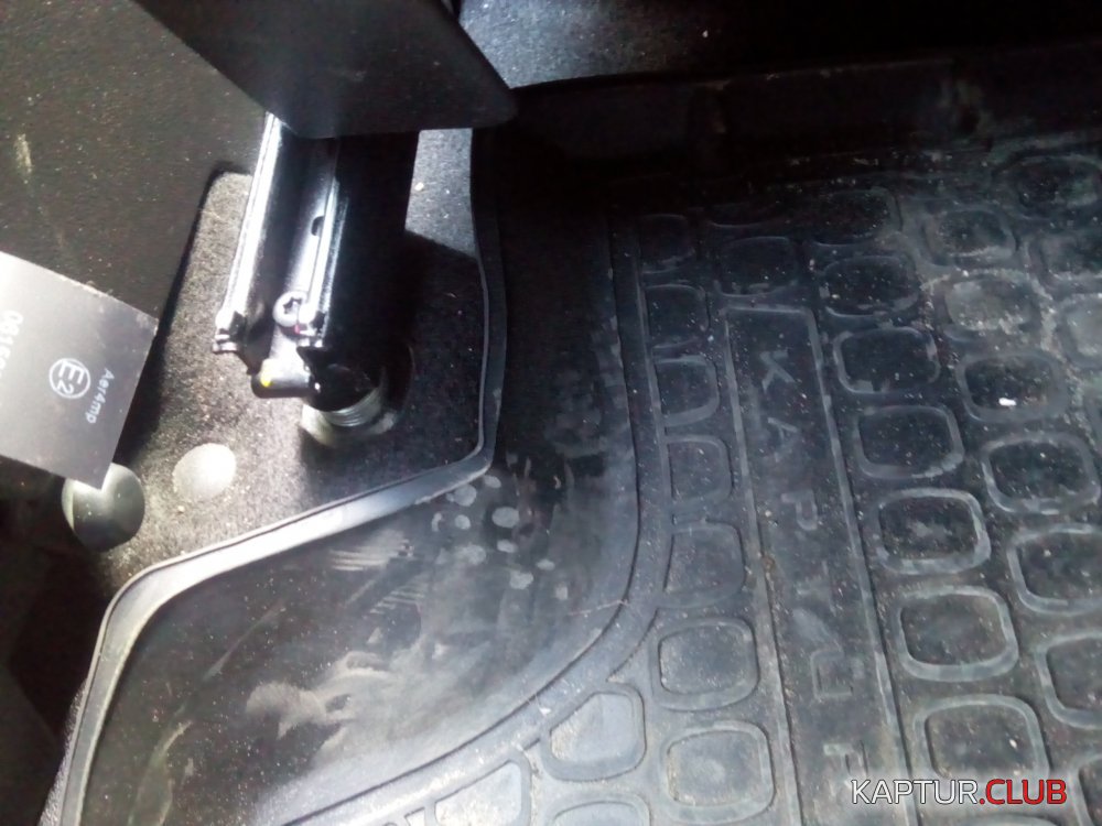

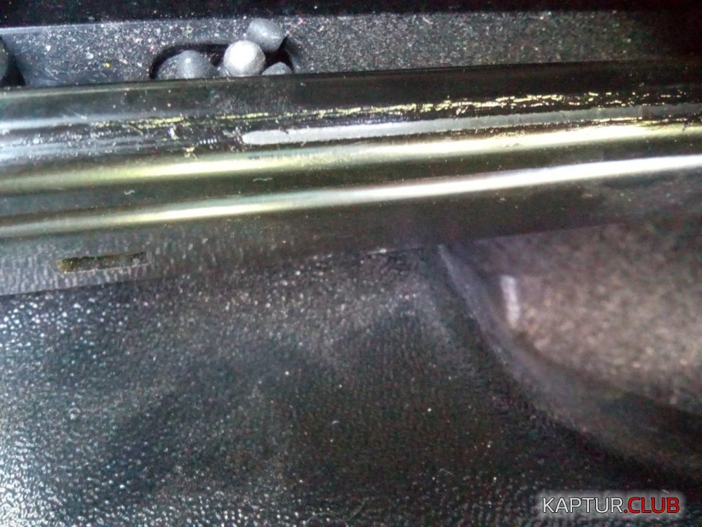

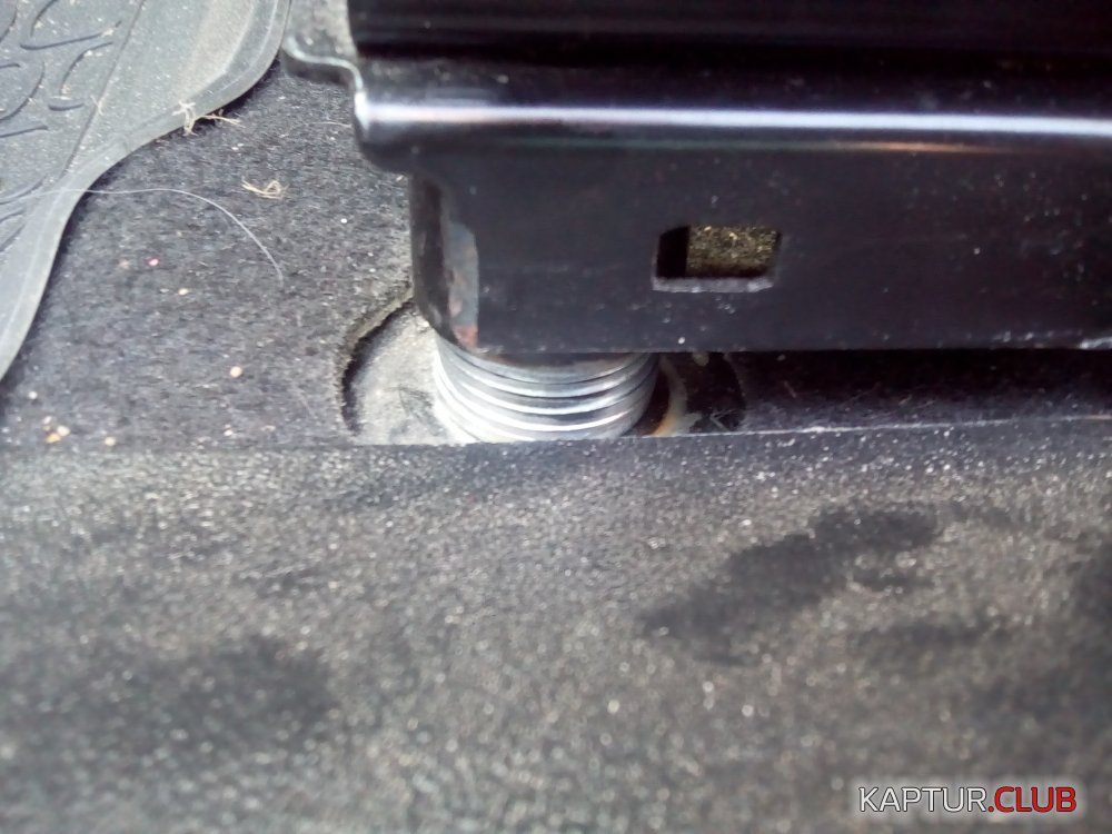

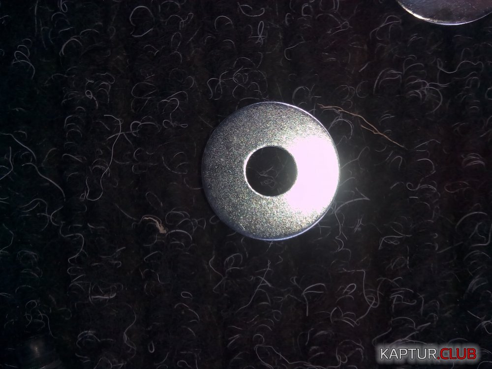

    Далее по опыту соклубников занялся водительским сиденьем.

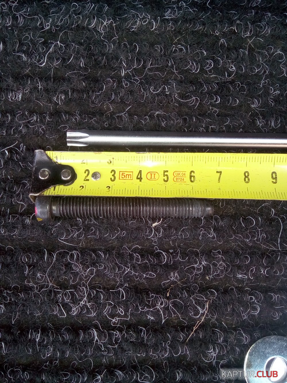

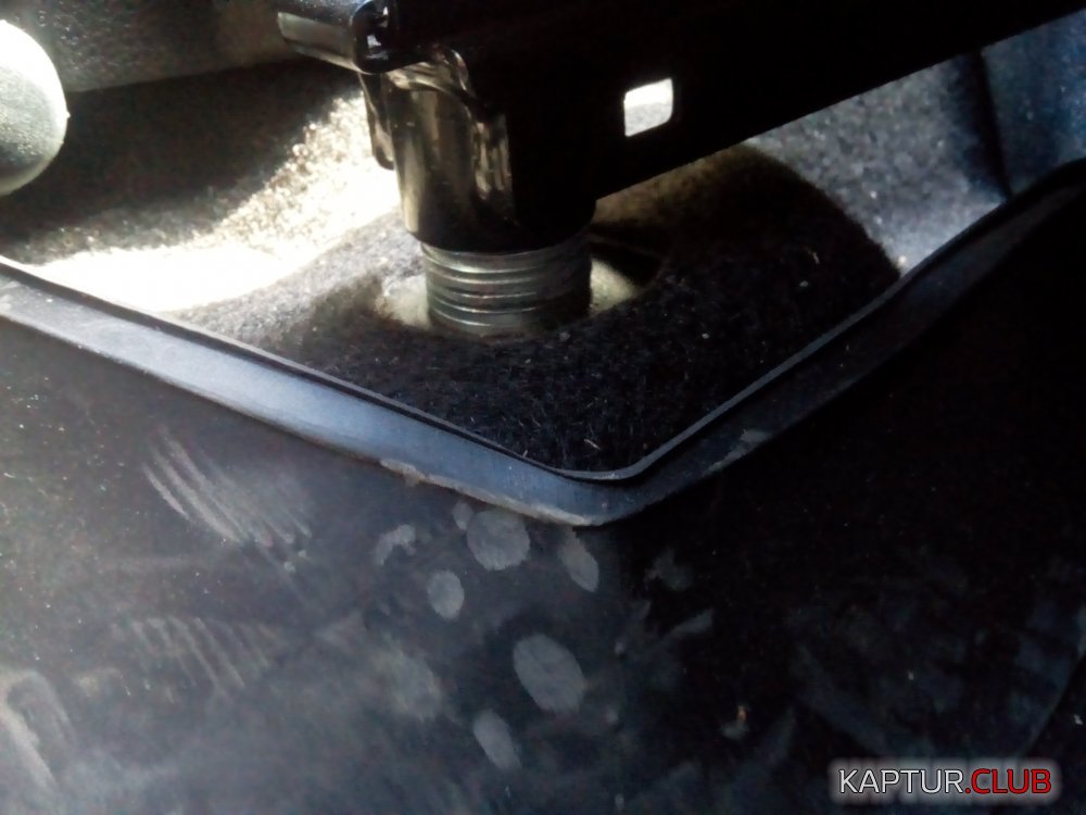

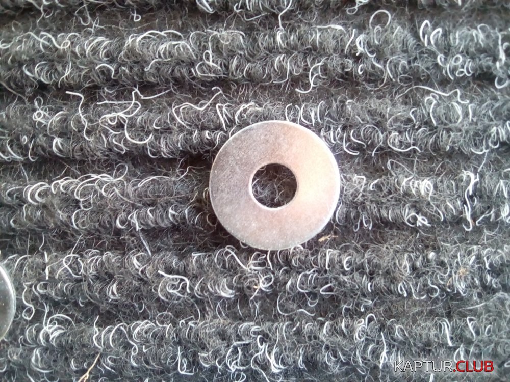

    Купил расширенные шайбы М8 толщиной они 2мм и начал сие действие с 12 мм.Подкладывал под перед и зад с водительской стороны.
    IMG_20170524_145554.jpg | Рено Каптур Клуб Россия | Форум KAPTUR.SU IMG_20170524_145611.jpg | Рено Каптур Клуб Россия | Форум KAPTUR.SU IMG_20170524_145649.jpg | Рено Каптур Клуб Россия | Форум KAPTUR.SU IMG_20170524_150453.jpg | Рено Каптур Клуб Россия | Форум KAPTUR.SU IMG_20170524_150531.jpg | Рено Каптур Клуб Россия | Форум KAPTUR.SU IMG_20170524_150543.jpg | Рено Каптур Клуб Россия | Форум KAPTUR.SU IMG_20170524_150548.jpg | Рено Каптур Клуб Россия | Форум KAPTUR.SU
    Болта как и говорили мне ранее соклубники хватает вполне. Откручивается торксом Т40
    Постепенно с 12 мм опустился на 6мм, это то самое положение, где мне стало комфортно и салазки отрегулировались, что перемещается кресло по ним как по маслу. До этого было туго, о чем свидетельствует продир металла на салазке имеено на той, что занижена.
    IMG_20170524_160044.jpg | Рено Каптур Клуб Россия | Форум KAPTUR.SU IMG_20170524_160058_11.jpg | Рено Каптур Клуб Россия | Форум KAPTUR.SU
    Реальная такая борозда, причем с обратной стороны ее нет. Пока на этом все!!!

    На BOSE вот такие подошли WP_20170412_13_11_22_Pro.jpg | Рено Каптур Клуб Россия | Форум KAPTUR.SU в акустике писал. Немного отличаются от родных(без фиксатора) но садятся крепко. Разъем от датчика ЗХ калины на авторынке у нас 80р.

    Всё правильно , можно ещё на авторынке (взяв с собой твиттер) , что нибудь подобрать .
    Diskriper и m.susl нравится это.
  6. m.susl
    Я так и сделал и в спец павильоне нашел. Был правда еще вариант но там проводки сечением по меньше были ну и дешевле на 20р, разница только в этом.

    Спасибо, поищем такой
    Campan и m.susl нравится это.
  8. m.susl
    Не за что. Да проблем не должно быть.

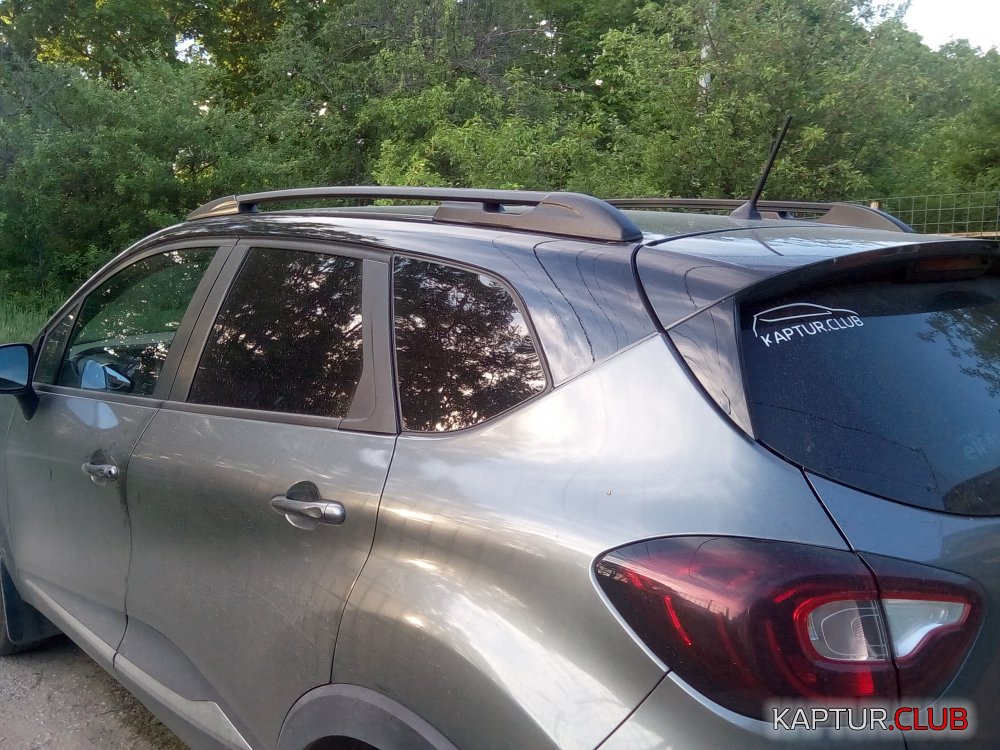

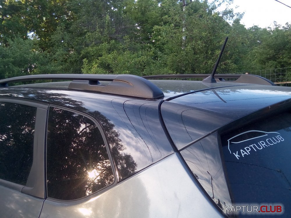

    Еще пару слов забыл добавить))) Теперь красуется антенна от мазды3 у меня.

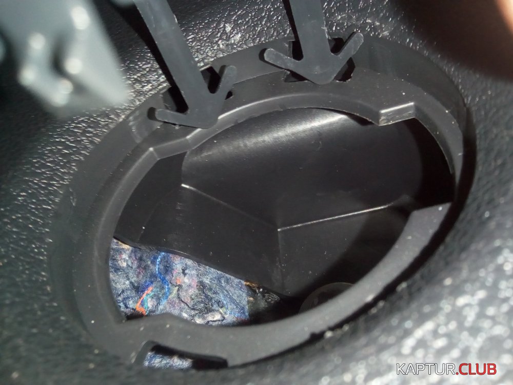

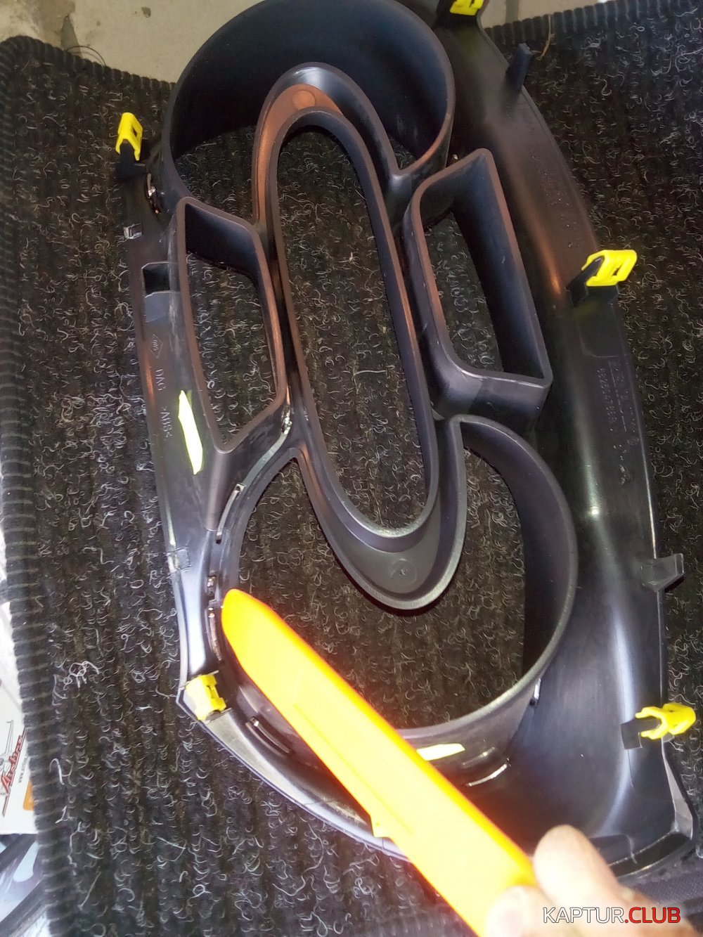

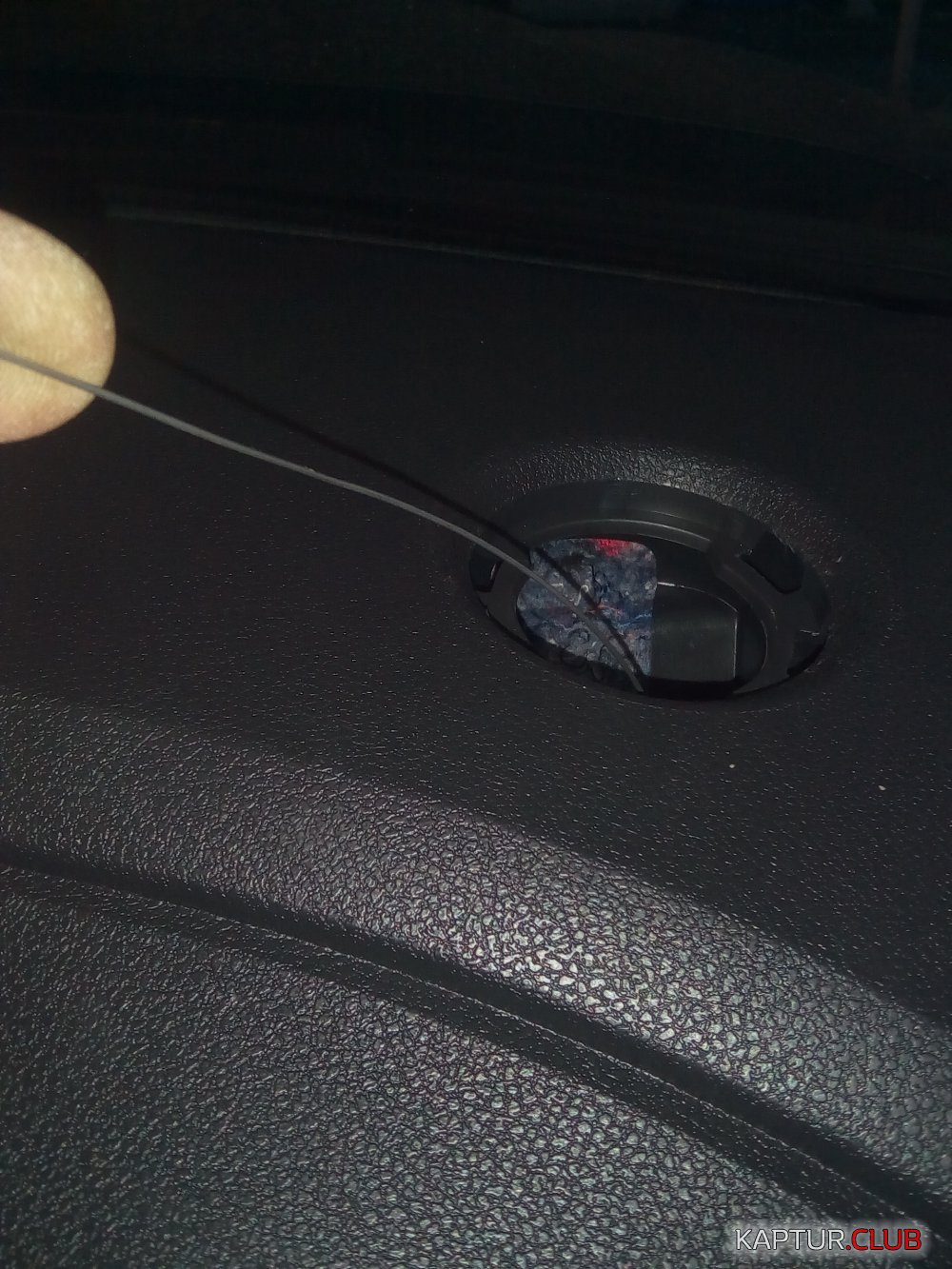

    Потом вошел во вкус, посмотрел, что есть в гараже и о чудо нашел провод от старого муз.центра. Значит будем ставить твиттеры.

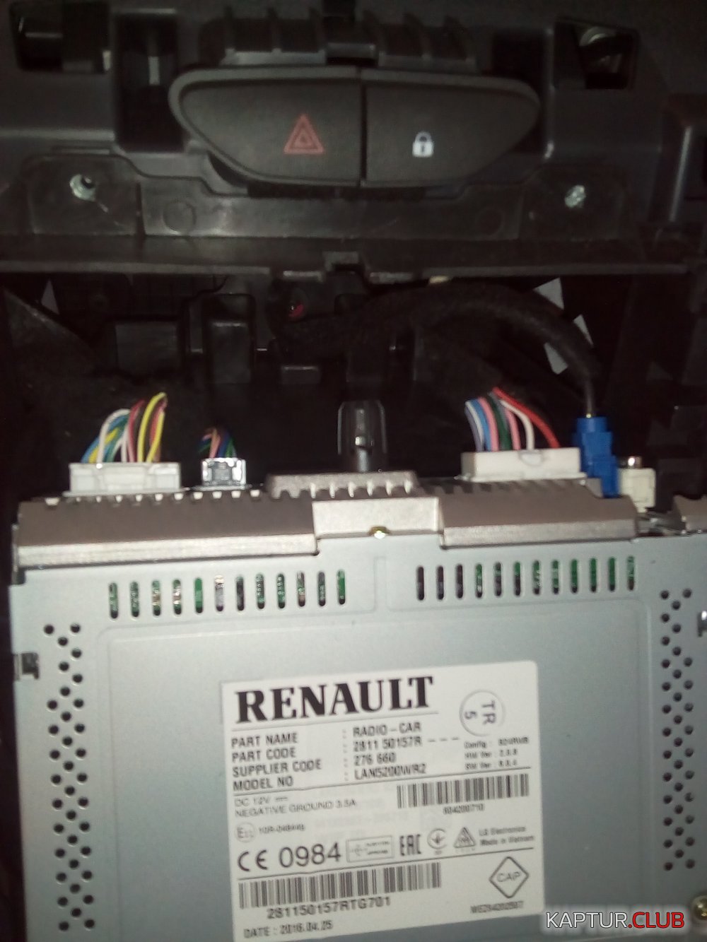

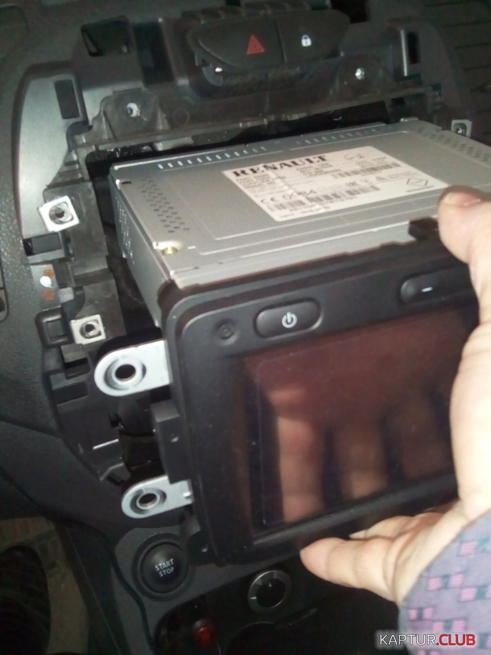

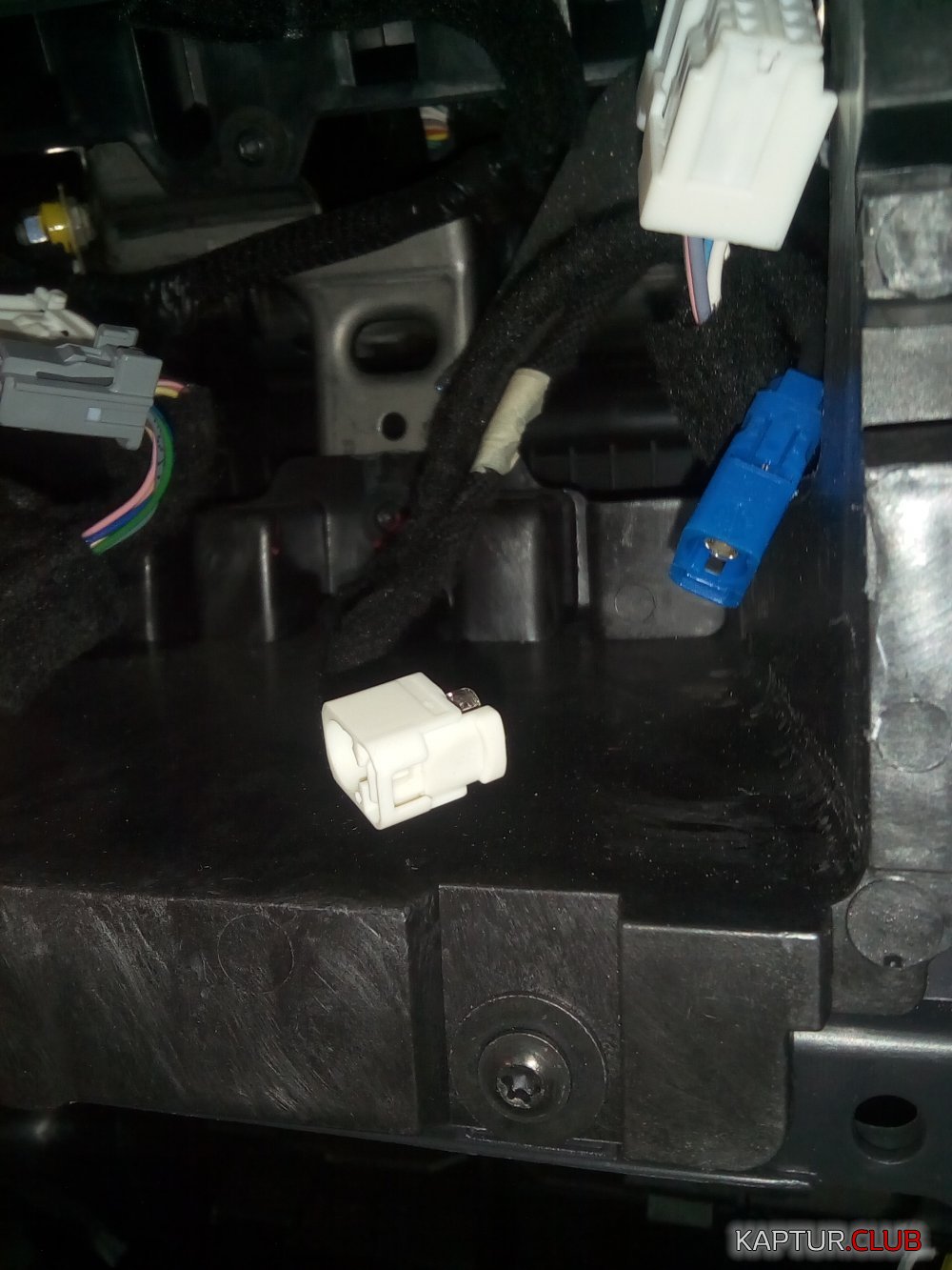

    Началась работа с разборки панели. На проводах ну реально сэкономили, могли бы на 10 см побольше сделать. Жлобы
    IMG_20170527_164841.jpg | Рено Каптур Клуб Россия | Форум KAPTUR.SU IMG_20170527_164853.jpg | Рено Каптур Клуб Россия | Форум KAPTUR.SU IMG_20170527_165312.jpg | Рено Каптур Клуб Россия | Форум KAPTUR.SU IMG_20170527_165328.jpg | Рено Каптур Клуб Россия | Форум KAPTUR.SU IMG_20170527_165339.jpg | Рено Каптур Клуб Россия | Форум KAPTUR.SU
    С последним разъемом на антенну пришлось минут 10 повозиться пока доперло как его снимать.

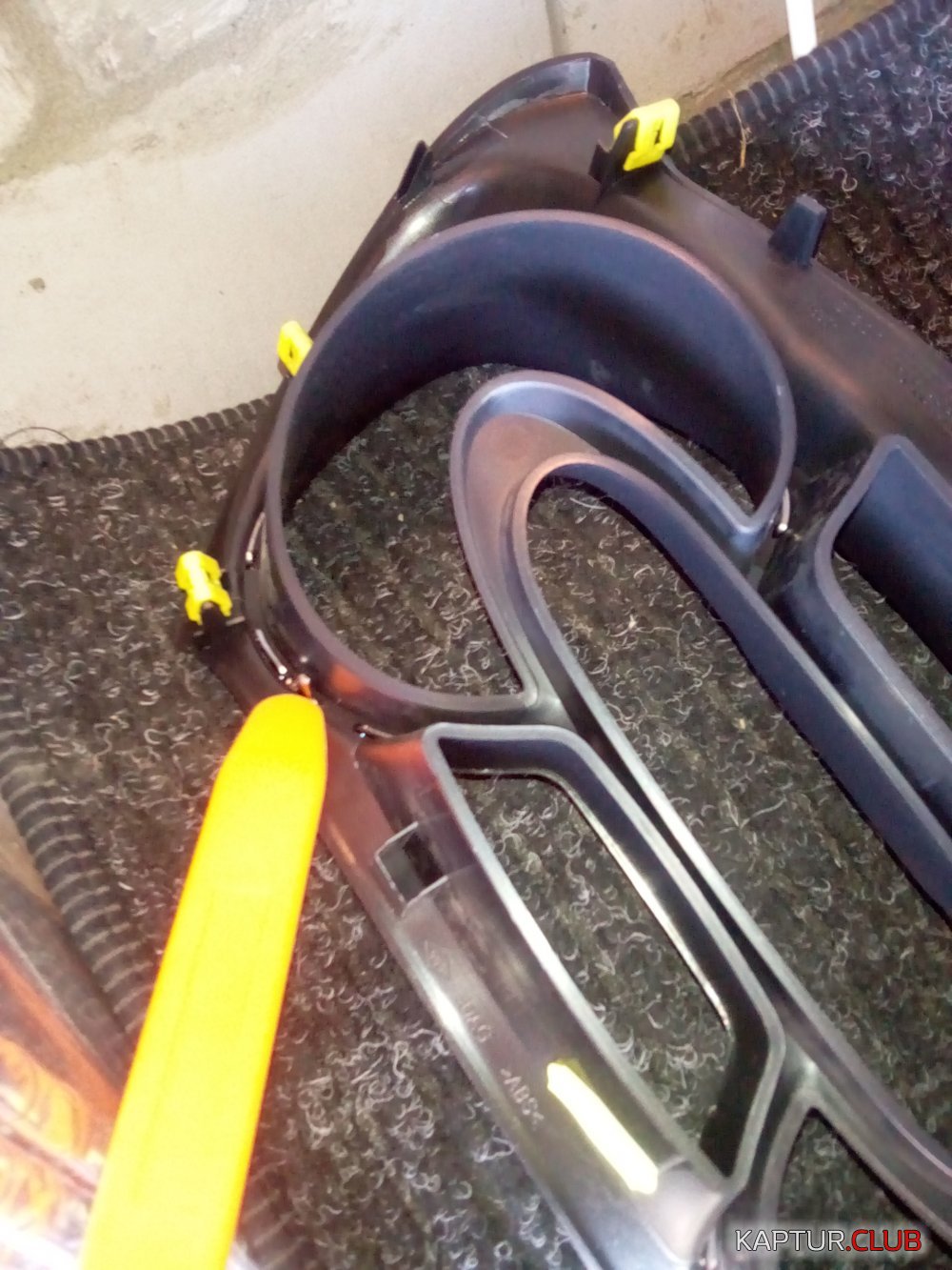

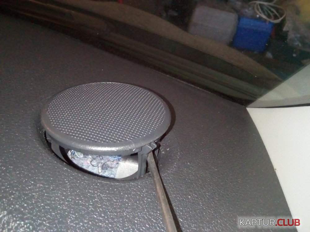

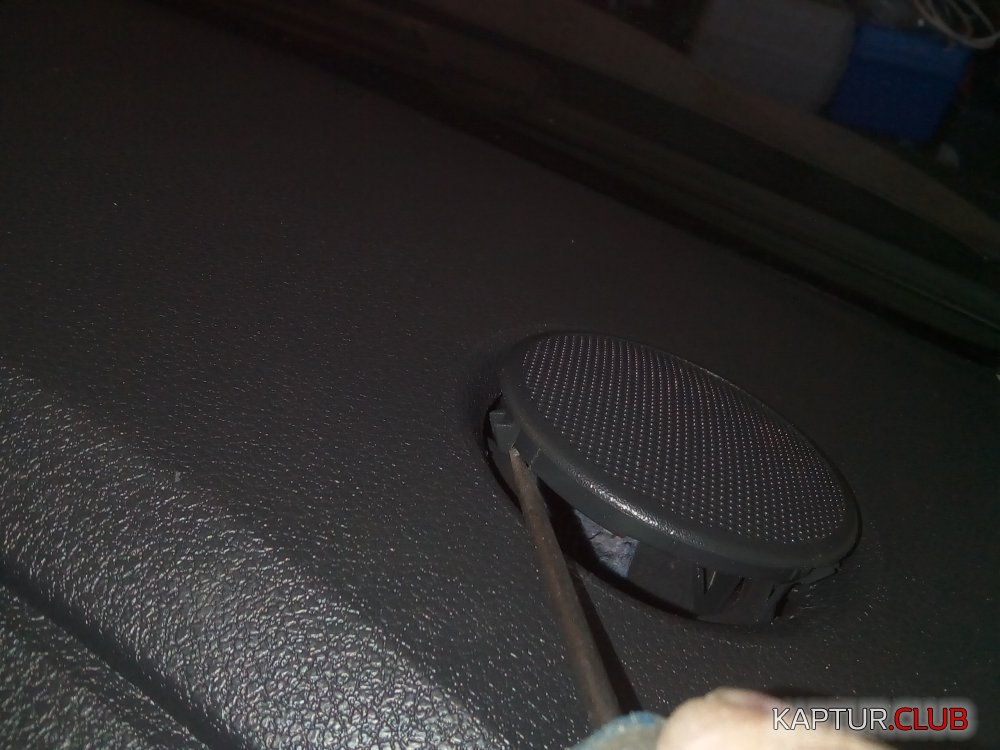

    Естественно крышки-сетки твиттеров:
    IMG_20170527_171029.jpg | Рено Каптур Клуб Россия | Форум KAPTUR.SU IMG_20170527_171045.jpg | Рено Каптур Клуб Россия | Форум KAPTUR.SU IMG_20170527_171124.jpg | Рено Каптур Клуб Россия | Форум KAPTUR.SU Несколько минут соображал как якорьки вытащить, оказалось элементарно просто.

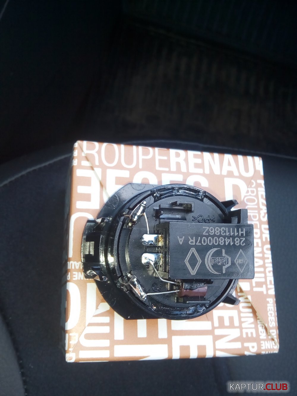

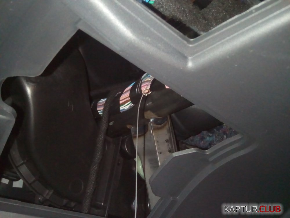

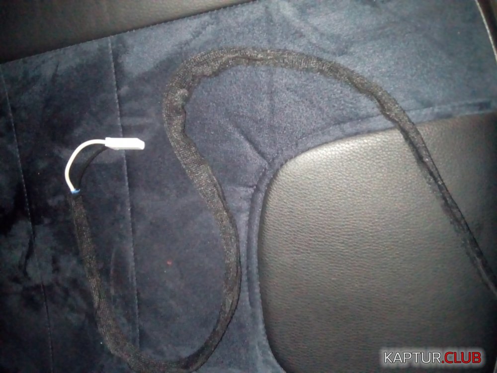

    Подготавливаем провод (специально не покупал, халявка нашлась) спасибо форумчанам за подсказку в приобретении разъема от датчика заднего хода калины для твиттеров. Цена за 2 шт.62 рубля. Обтянул антишумом, что бы не дребезжали. К разъему припаялся по "колхозному", но не разрезая провод. Почему возле разъема? Да потому, что лень было боковые накладки снимать. А по распиновке быстренько все провернул. В теме про акустику есть видео установки твиттеров . Кому надо посмотреть гоу туда.
    IMG_20170527_174023.jpg | Рено Каптур Клуб Россия | Форум KAPTUR.SU IMG_20170527_174543.jpg | Рено Каптур Клуб Россия | Форум KAPTUR.SU IMG_20170527_181203.jpg | Рено Каптур Клуб Россия | Форум KAPTUR.SU IMG_20170527_181246.jpg | Рено Каптур Клуб Россия | Форум KAPTUR.SU IMG_20170527_182410.jpg | Рено Каптур Клуб Россия | Форум KAPTUR.SU IMG_20170527_182433.jpg | Рено Каптур Клуб Россия | Форум KAPTUR.SU
    Очень неудобно протаскивать с водительской стороны, пришлось снять под торпедо типа шумку наклеенную на пнд панель. Сталька в помощь. Спасибо Гарди, за подсказку, что с пассажирской стороны удобно через лючок в бардачке достать. Так и сделал.

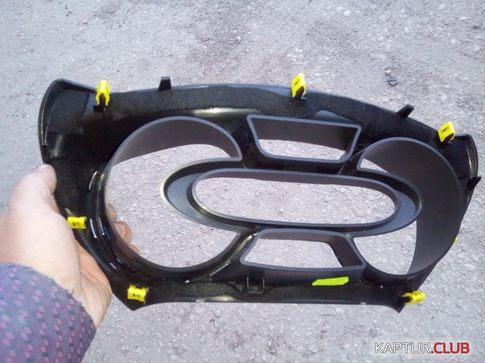

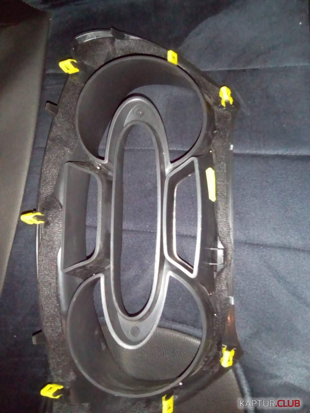

    Ну коли поперло, решил проклеить антишумом и накладку на приборах. Думал проводок там какой трясется, оказалось блестяшка кайма. На первых двух фотках показаны самые скрипучие места.
