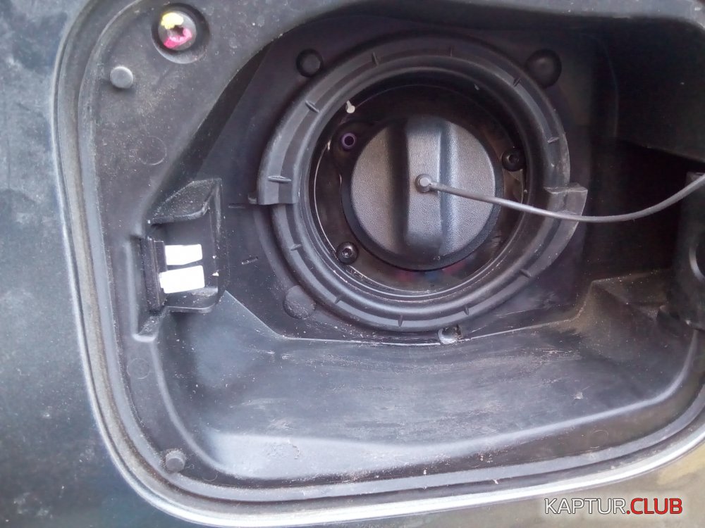

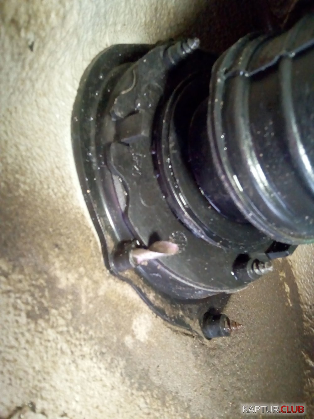

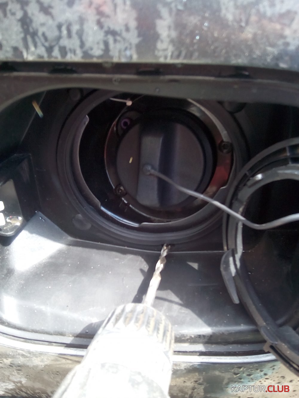

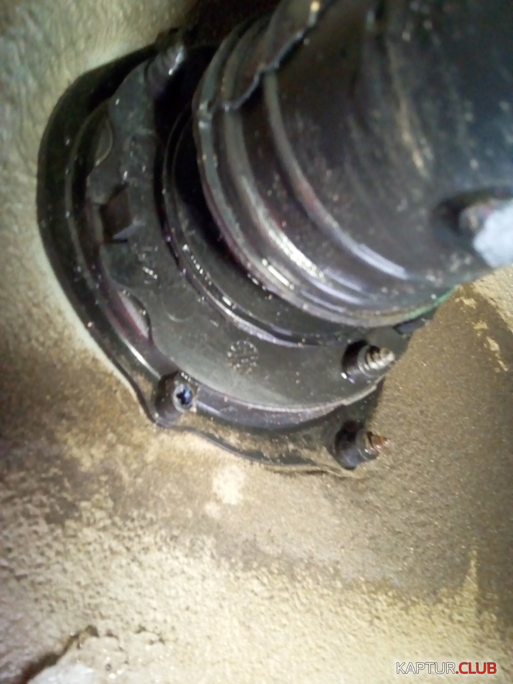

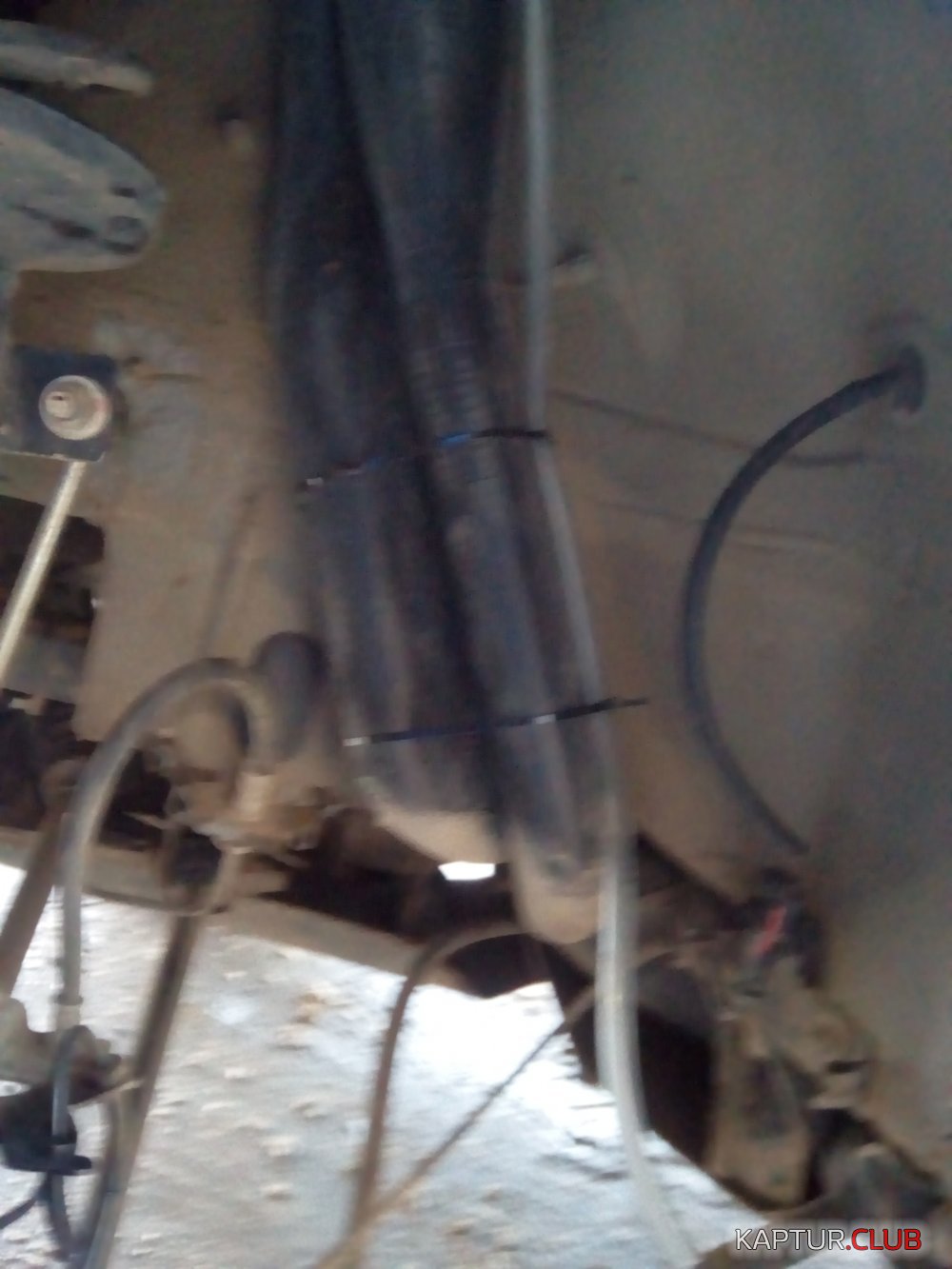

    Маленький воскресный отчет:
    Установил дренаж в люк бензобака
    IMG_20170611_133628.jpg | Рено Каптур Клуб Россия | Форум KAPTUR.SU IMG_20170611_133720.jpg | Рено Каптур Клуб Россия | Форум KAPTUR.SU IMG_20170611_133734.jpg | Рено Каптур Клуб Россия | Форум KAPTUR.SU IMG_20170611_165206.jpg | Рено Каптур Клуб Россия | Форум KAPTUR.SU IMG_20170611_161844.jpg | Рено Каптур Клуб Россия | Форум KAPTUR.SU

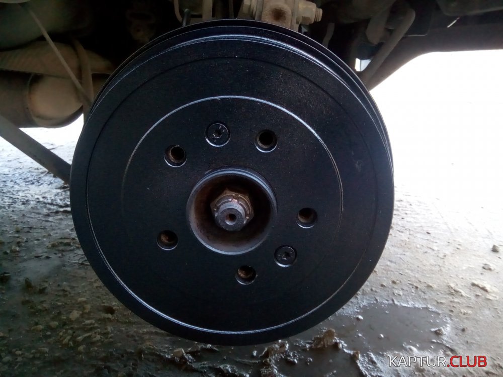

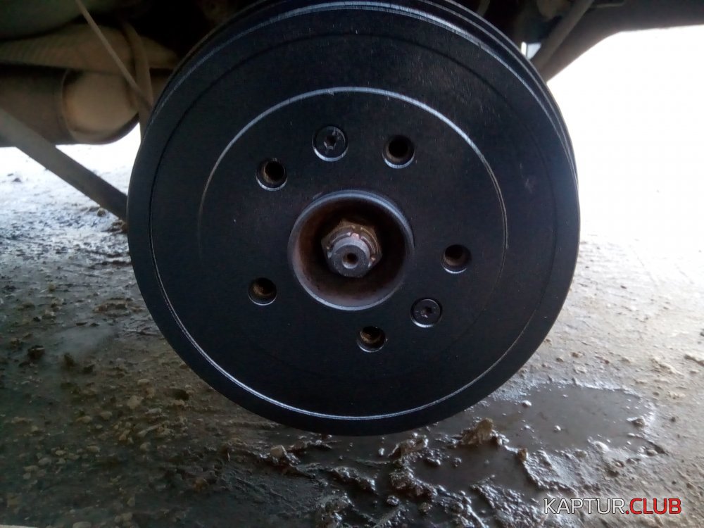

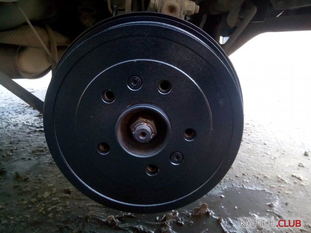

    и покрасил барабаны
    IMG_20170611_175954.jpg | Рено Каптур Клуб Россия | Форум KAPTUR.SU IMG_20170611_175958.jpg | Рено Каптур Клуб Россия | Форум KAPTUR.SU
    Откручивая задние колеса сгальмовал крестообразный балонник. Прикипело так, что в ход пошла 1.5 метровая труба как рычаг. ППц я в шоке))

    А зачем трубку вставлять в дренаж ?смотрю все делают , а под крылом и так условия достаточно суровые и пару грамм воды погоду не сделают :smile:

    там между резинкой и крылом получается канавка в которой и будет стоять вода.Залил ее силиконом а поступление воды направил в трубку. Длинная трубка легче закрепляется под крылом.

    Болты графиткой смажь и забудешь о проблеме навсегда

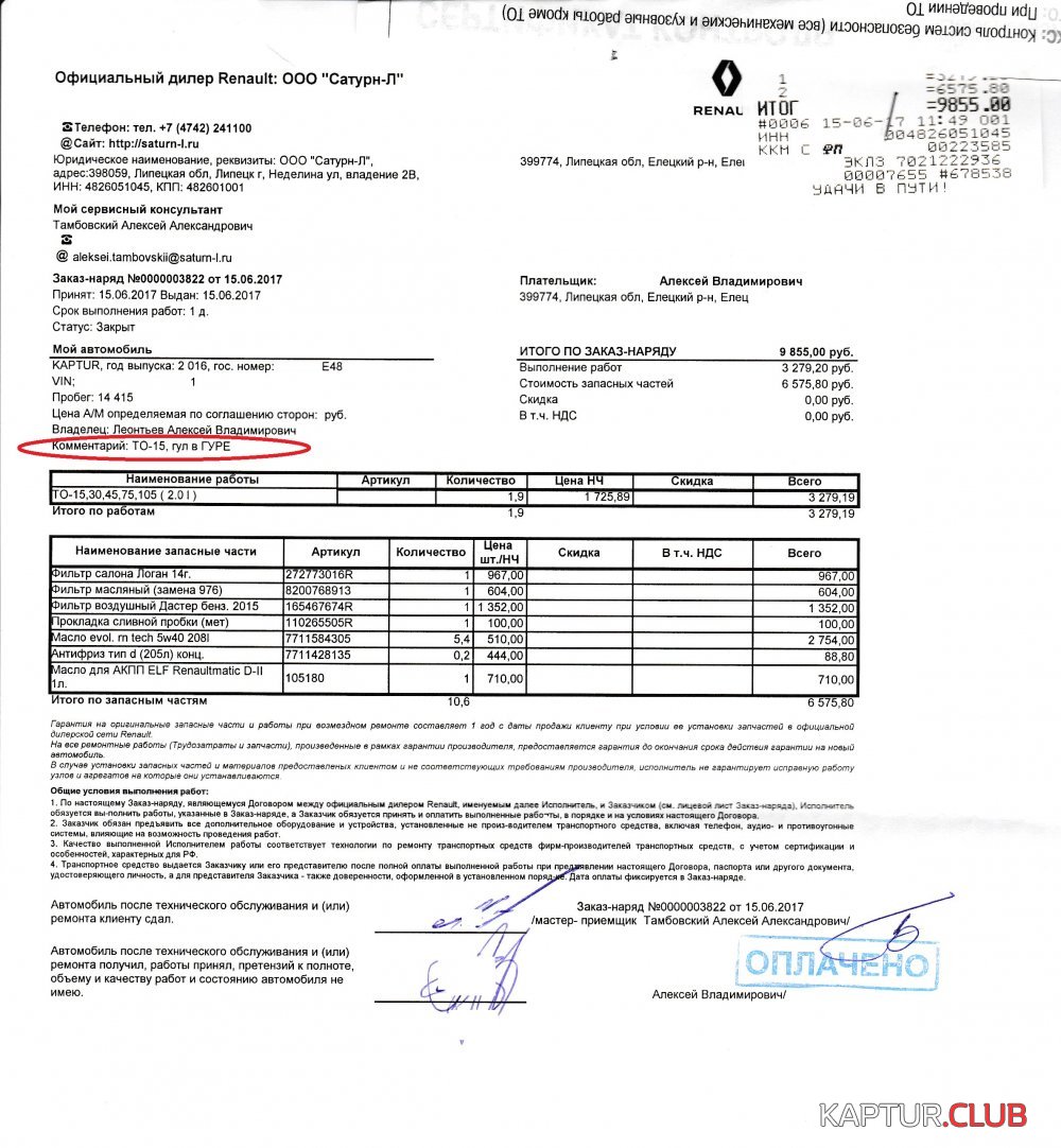

    Отчет о прохождении ТО-15
    ТО обошлось 9855 рублей, но сюда входит стоимость работ по замене свечек и стоимость жидкости для гур (710 руб)
    В целом все хорошо, мне работа понравилась.
    Заказ наряд
    заказ ТО-15064.jpg | Рено Каптур Клуб Россия | Форум KAPTUR.SU
    Основное обращение обведено красным цветом - это работа ГУР

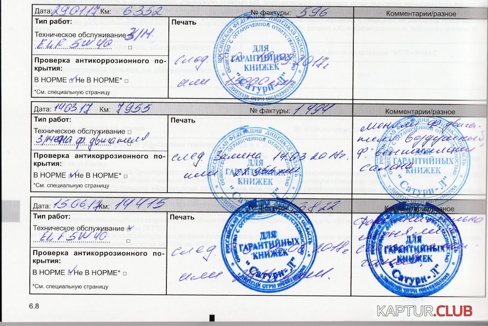

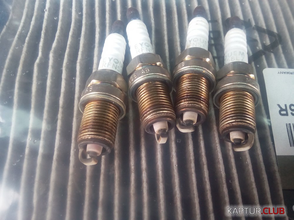

    Свечи зажигания были предоставлены мной, что не вызвало никаких вопросов и это радует. О замене свечей была сделана дополнительная запись в книжке.
    книга ТО065.jpg | Рено Каптур Клуб Россия | Форум KAPTUR.SU
    После замены свечей которые отходили до ТО пропал звук звенящих пальчиков при последнем обновлении прошивки от SVV
    Вот так выглядят свечи за 15000
    IMG_20170615_154719.jpg | Рено Каптур Клуб Россия | Форум KAPTUR.SU
    В данный момент стоят иридий ик20
    Возможно слабая искра давала такой эфффект, а возможно просто мои домыслы. Но факт остался фактом Иридий лучше

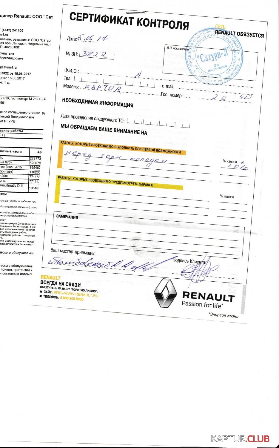

    Еще за 15000 мне выявили износ в 10% передних тормозных колодок ))) Таким темпом я до ТО-60 докатаюсь:bb:
    сертификат контроля063.jpg | Рено Каптур Клуб Россия | Форум KAPTUR.SU
