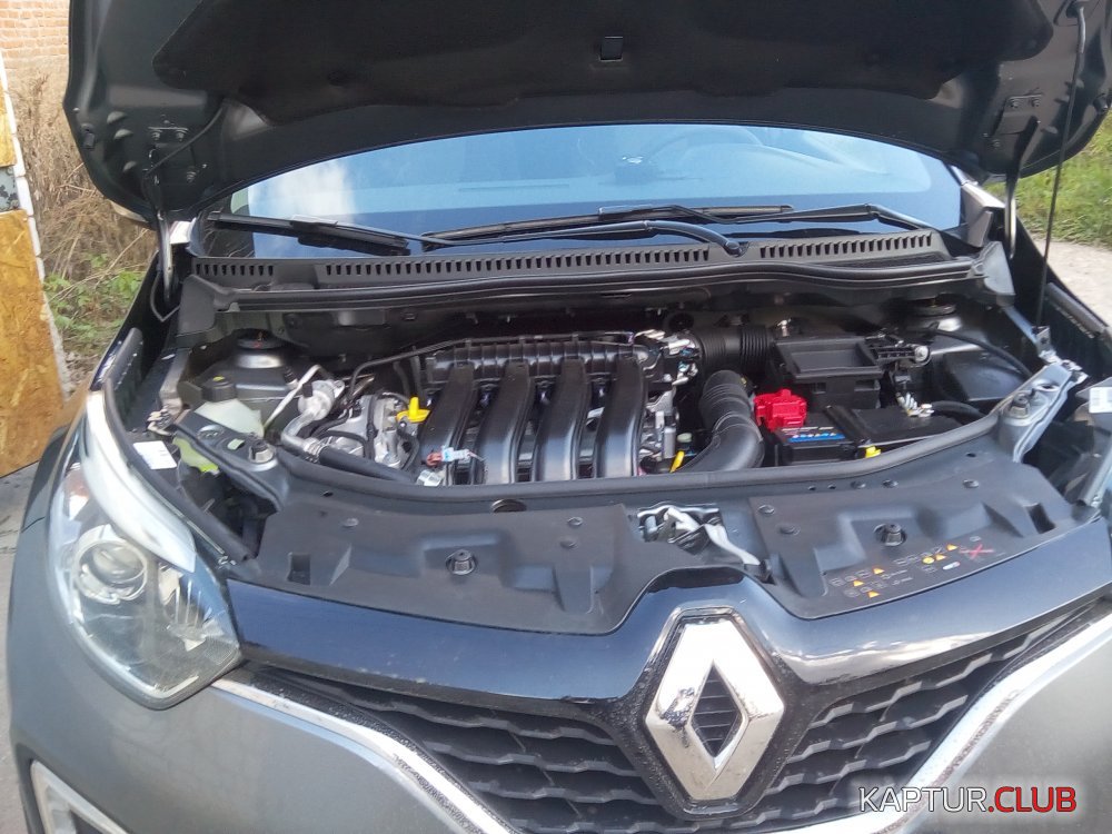

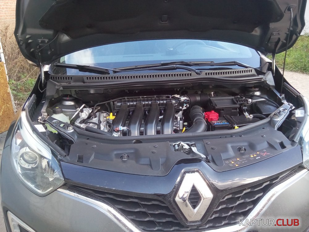

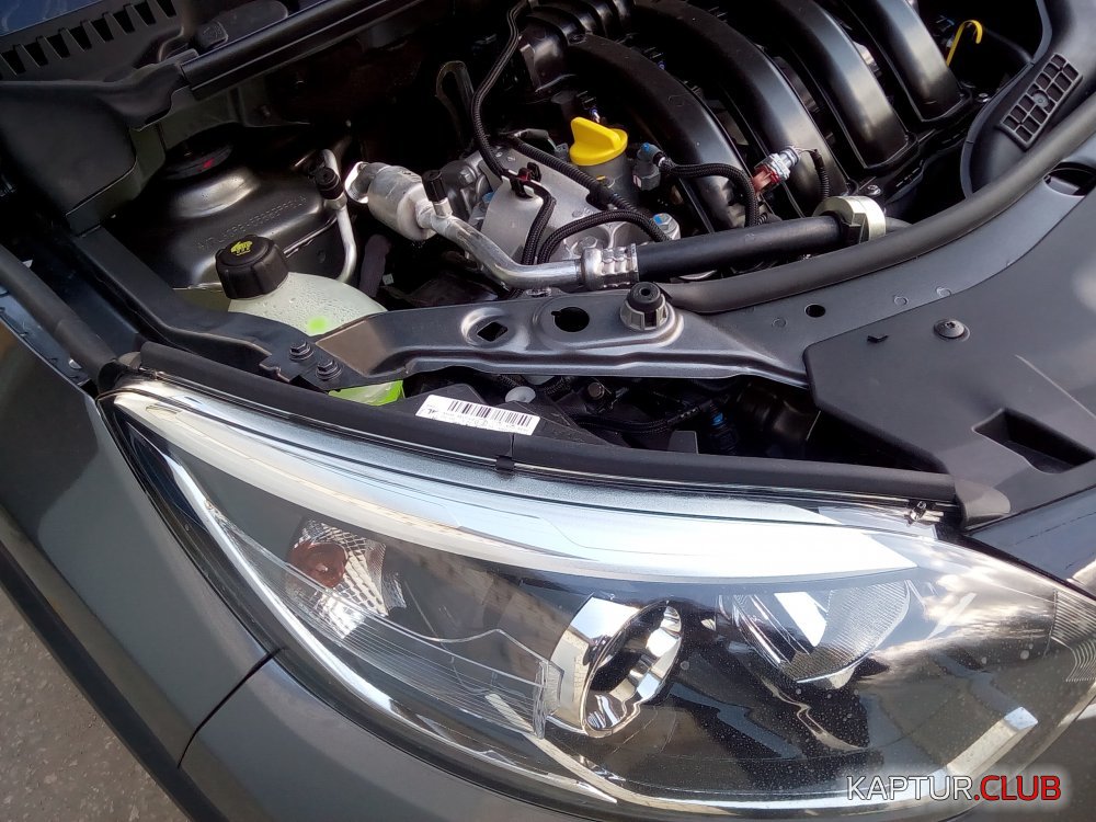

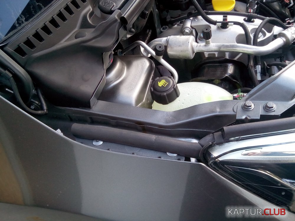

    Не ребята, я сегодня 140 шел по трассе - у меня такого свиста нет. Как не экспериментировал с разными окнами просто ветер и не пронзительный. Мне повезло. Сегодня заколхозил уплотнители на двигатель. Проехал под дождем (правда не очень сильным )-полет нормальный пока все чисто под капотом. Дождусь зимней слякоти видно будет. Хотя есть подозрение, что через бампер будет больше лететь всякой мути.
    Для тех кто говорит, что то про перегрев у меня не все плотно есть и прогалы для воздуха. Кромка шумоизоляции в аккурат ложится на резинку и ничего с наружи не видно. Смотрится как с завода))Мне нравиться
    1. Уплотнители на фары
    2. Уплотнитель на переднюю консоль
    3. Боковые уплотнители с вырезами снизу под болты
    Цена вопроса 320 рублей

    Не плохо:good2:, а можно по подробней , какие именно уплотнители и отчего .

    Обычные дверные уплотнители самый большой для консоли и средний на фары.

    С ветром, значит, разобрались. Вывод: решаем по необходимости. С уплотнителями просто класс. Полный культур-мультур. Вся вентиляция подкапотного пространства сохраняется (решётка радиатора - мотор - под днище). Если бы конструктивно был заложен выход воздуха по периметру капота, то дышать бы нам всем всем этим горячим, пыльным, грязным (далее по списку), в салоне автомобиля. Только на фото не разглядел: уплотнители трубчатые или губка? Да, и хотелось бы узнать диаметры уплотнителей. А так КЛАСС. ОБЯЗАТЕЛЬНЫЙ НАБОР КАПТЮРОВОДА №1.:russian ru:

    Уплотнители трубчатые диаметр визуально основного около 20мм в высоту, на фарах 10 мм. Вечером более точно замер сделаю
