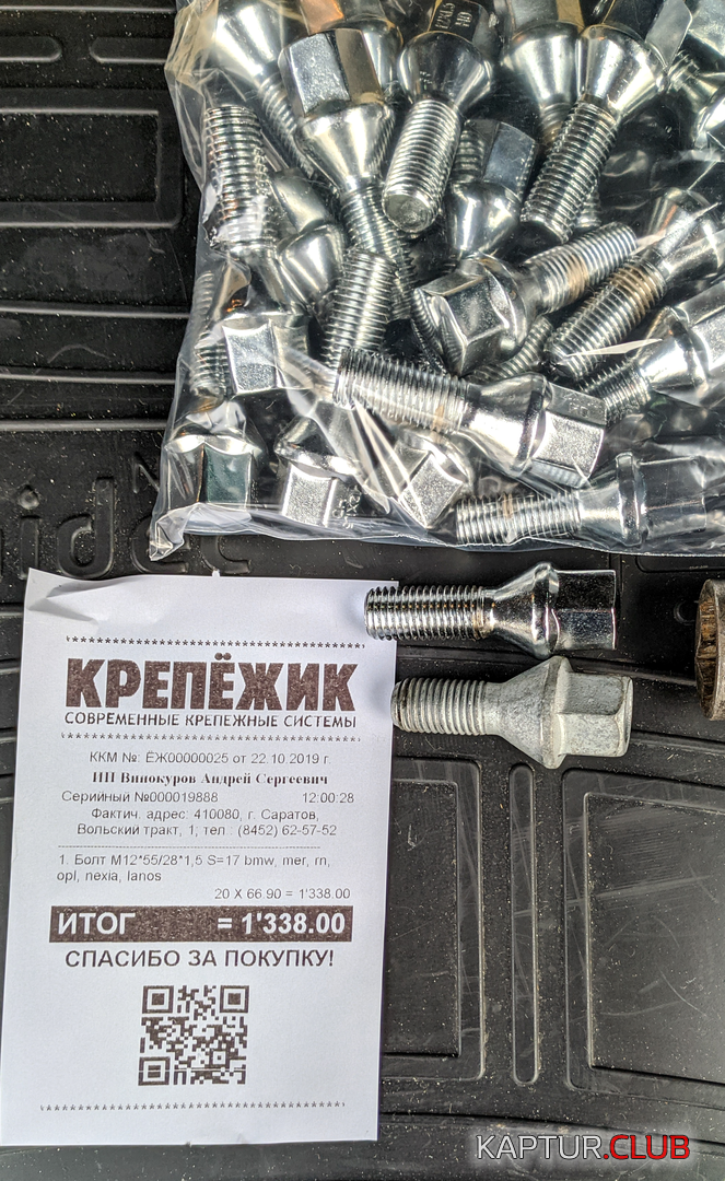

    Купил себе сегодня, комплект длинных болтов. "Зиму" буду уже на них прикручивать.
    M12*55 / 28*1,5 S17
    Рядом сфоткал родные, те что с резьбовой частью в 24 мм.
    Откручивался он из колеса очень быстро )) Реально он сидит так себе в посадочных местах... Не надёжно, как по мне.
    Новые попробовал вкрутить - вполне себе! Как и должно быть.
