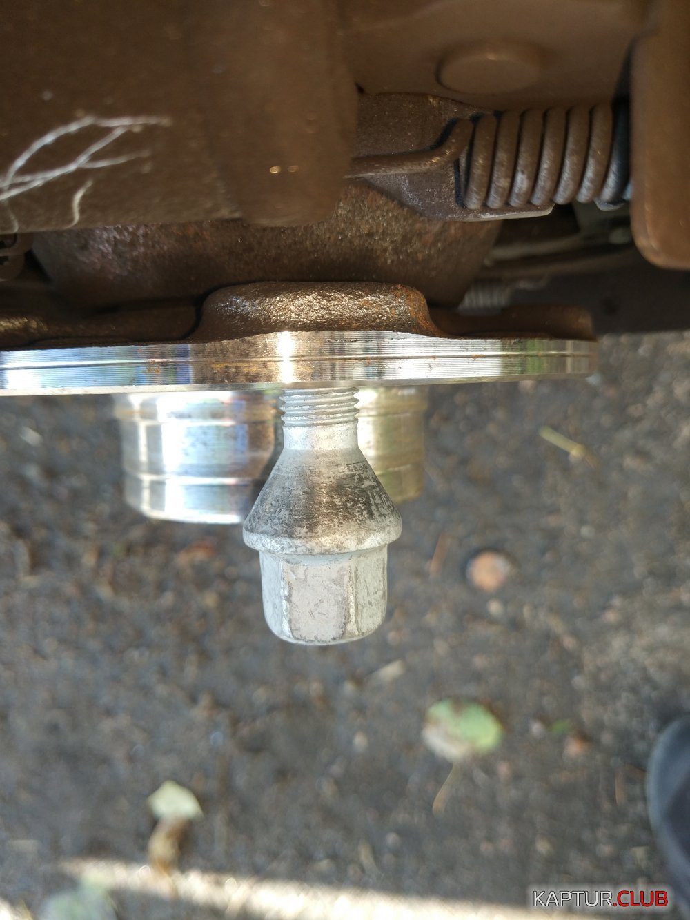

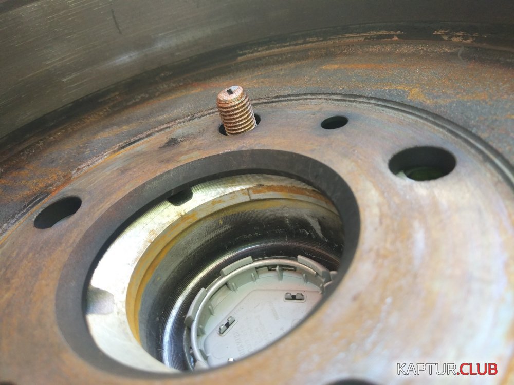

    Сегодня снимал барабаны для покраски, заодно примерил штатные болты в разных вариантах.
    Фото:
    1. Болт вкручен в ступицу так, что доходит до задней поверхности пятки, заподлицо. 7,5 оборотов.
    IMG_20170917_132658.jpg | Рено Каптур Клуб Россия | Форум KAPTUR.SU
    2. Болт вставлен в диск и на него плотно надет барабан
    IMG_20170917_134955.jpg | Рено Каптур Клуб Россия | Форум KAPTUR.SU
    В принципе видно, что болт торчит из барабана примерно на 7 витков, из них работают только 5. В самой ступице резьба начинается не с краю, ниже поверхности на 2-3мм (2 витка) .
    Можно покупать чуть более длинные, но не более, чем на 2-3 витка (3-4мм).

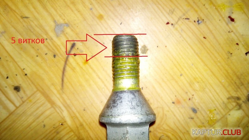

  3. гарди
    10.534
    2.jpg | Рено Каптур Клуб Россия | Форум KAPTUR.SU IMG_20170322_190014.jpg | Рено Каптур Клуб Россия | Форум KAPTUR.SU
    Ну да еще в том году снял те же замеры в работе пять витков (24 мм) , поставил болты на 27 мм , теперь в работе 8-7 витков .
