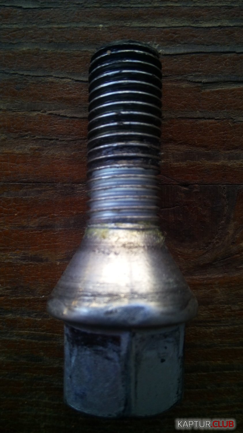

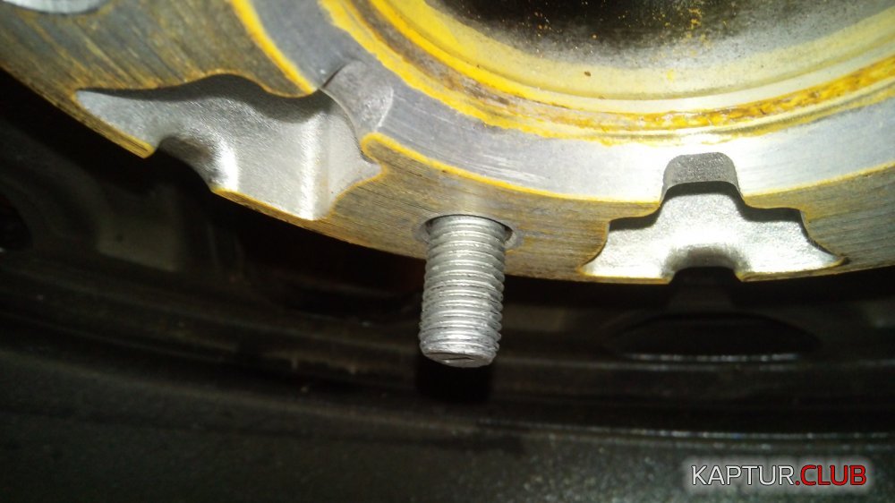

  5. гарди
    Сегодня менял колеса и снял болт на 28 и смотрите сколько витков в работе .
    Алимик, Khan, Vladislav29 и 5 другим нравится это.
  6. Roman
    Roman ` ===> В бане <===
    24 июн 2017
    6.125
    2.703
    Подмосковье
    Хорошо. 12 витков вроде? А у штатных тогда сколько?
    гарди нравится это.

  8. гарди
    Подойдут , ставьте и не переживайте .

    28-24= 4 мм разницы. Шаг резьбы 1,5? Тогда плюс 3 витка дает длинный болт. Что-то тут не то.
