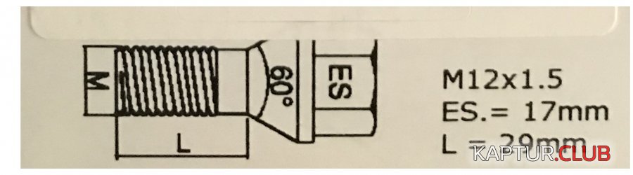

    Всем привет! Перечитал тему и, честно говоря, недоумеваю. Писали, что можно болты с длиной резьбовой части до 30 мм, и ничего не будет задевать в барабанах. У меня история такая: покупал диски SKAD на зиму, также поставил секретки Farad Starlock. Ничего не задевало. Сейчас переобулся в родные 17'' колеса, поехал и услышал отчетливый звук того, что где-то цепляет. Звук сильно усиливался при торможении, было прям страшно за колеса)). Поменял секретки на штатные болты, визуально они сильно короче секреток. Звук пропал. По картинке на упаковке с секретками они имеют резьбовую часть 29 мм. Вот теперь осталось понять, почему у всех не задевает, а у меня задевает. И сколько спиливать)))
