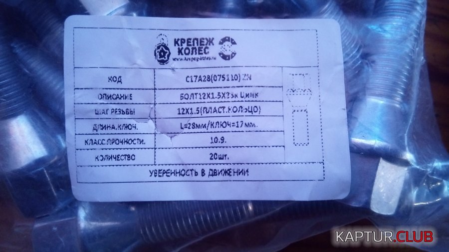

    Понять очень просто . Толщина диска ( в том месте где стоят болты ) разная у дисков . У родных которые стояли у меня " эта толщина " меньше чем у тех , что купил для зимы . Соответственно для зимней резины ( дисков ) у меня другие болты . Есть ещё такой момент - если болты стоят на "зимнем,летнем" диске длиньше стоковых то 4 родных болта надо бросить к запаске .

    У меня 28 мм не задевают .

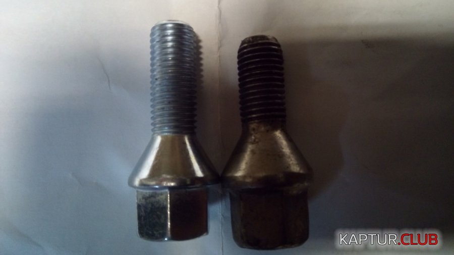

    Сами болты железо покрытые оцинковкой , зимой собаки все колеса и болты за гадили , болты потемнели , цинк окисляется , но не ржавеет .
