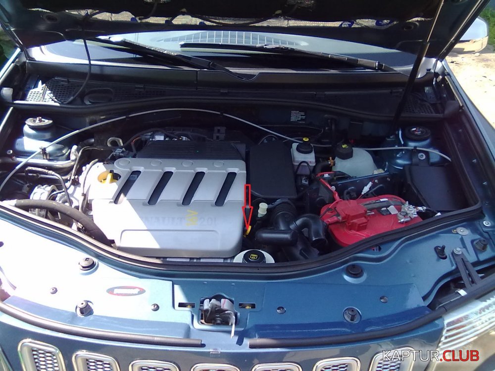

    На форуме Дастера подсказали . Преимущества в том что у кого нет ямы , можно менять на улице за минут 30 , и поддон снимать не надо и марать его . Но это хорошо когда фильтр меняется с верху , как у нас . Я на работе уже 5 автомобилей сманил масло . Заказывал тут не цена была 1300 руб .https://ru.aliexpress.com/item/DIY-...32486284603.html?spm=2114.13010608.0.0.3DKrZr

    пробовали уже менять на каптюре ? трубка лезет в масляный щуп?

    У меня пробег на сегодня 470 км :smile: , думаю по лету к 3000 км поменяю . Там в комплекте идут трубки 8мм , 6 мм , и еще сам подобрал трубки на 5 мм , 4 мм . Думаю и на Каптуре как и на Дастере особых проблем не будет , мотор тот же , только воздухозаборник по другому подходит и закон о правах потребителя ни кто не отменял.
