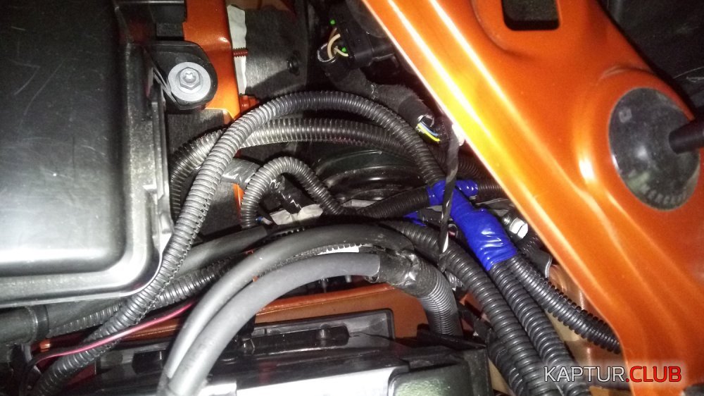

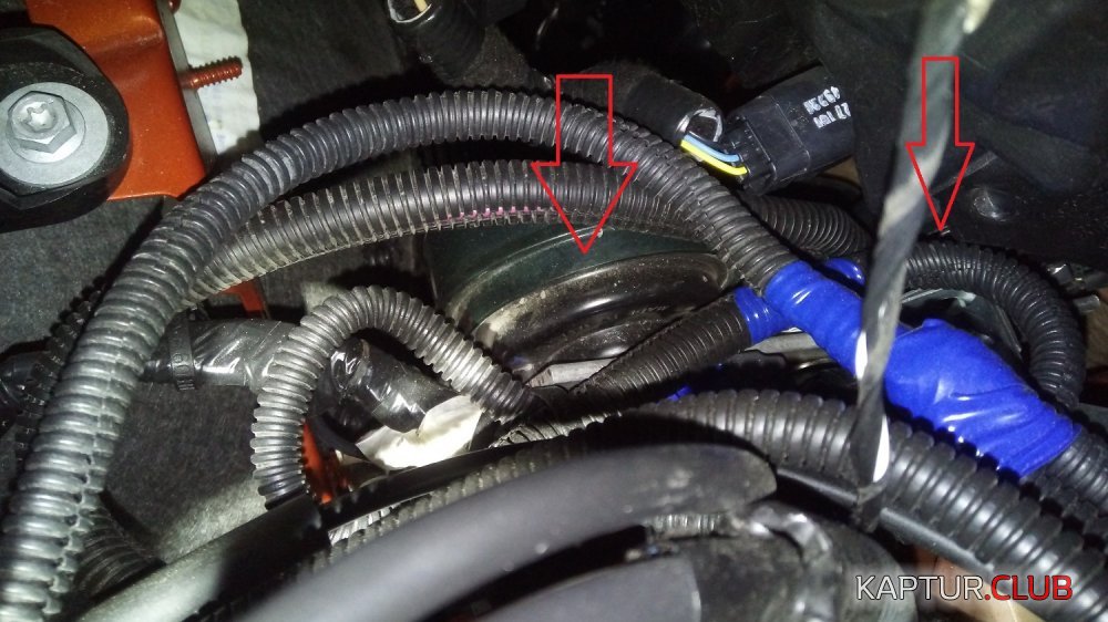

    Так же хотел поставить новый сигнал , но на штатное место помещается только одна улитка , вторая не лезет надо будет выносить в сторону

    Может дело не в лампе , местами меняли ? У меня другой маленько комплект но то же заработал сразу когда подключил . Блоки установил,с левой стороны закрепил на стяжки , утром пришел с лева опять не горит как и первый комплект ксенона , откусил стяжки блок болтается на проводах все заработала , короче подложил под блоки стеклотекстолит и закрепил , теперь все работает .

    Так это ранее вроде уже обсуждали , потому и взял 4300 . Саш ты когда менял сигнал бампер снимал ?
  10. гарди
    Нет я бампер вообще не снимал , сетку мне дилер поставил и так без надобности . Я снял аккумулятор и достал так , но надо головки и трещотка , короче изловчился. Подключал на родные провода , фишку не резал ее за изолировал , а к проводам припаял свои . Дудки закрепил на пластине и загнул по месту прикрутил родным болтом.
