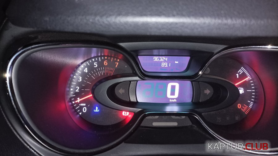

    Пробег 96324 км Пробег.jpg | Рено Каптур Клуб Россия | Форум KAPTUR.SU , сделал очередное ТО: заменили фильтры масляный и воздушный, масло, свечи (зафиксирован пробой одной свечи) расходники.jpg | Рено Каптур Клуб Россия | Форум KAPTUR.SU (свечи покупал еще в марте).За работу отдал 1400 рублей. Плюсом пошла замена тормозных дисков (lynx) и колодок (metako), цена вместе с работой 10810 р.(работа 1200 р.). Удивил остаток колодок, менял на 40000 км 20.04.2020 (т.к. диски уже никакой критики не выдерживают, решил заменить), это вторые были с момента эксплуатации остаток колодок.jpg | Рено Каптур Клуб Россия | Форум KAPTUR.SU номер колодок.jpg | Рено Каптур Клуб Россия | Форум KAPTUR.SU

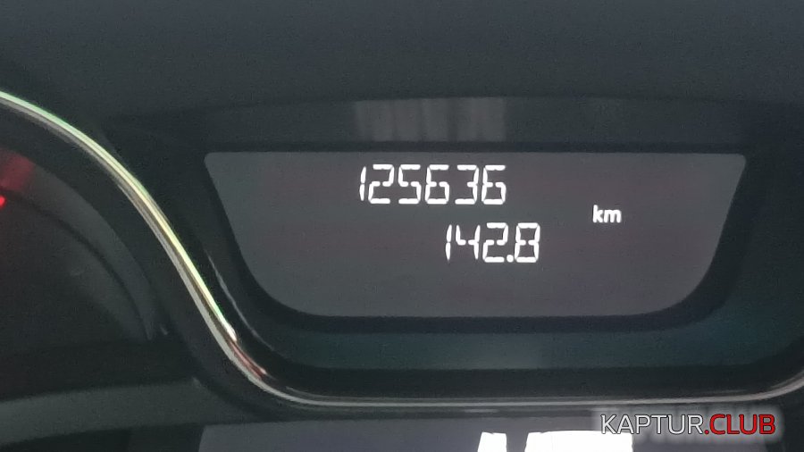

    IMG_20240417_190520.jpg | Рено Каптур Клуб Россия | Форум KAPTUR.SU 17.04.2024 (машинке 16.04 стукнуло 6 лет), пробег чуть больше 125 000 км), замена задних амортизаторов (monro). Цена вопроса - 16890 руб.

    Все-таки убиваются стойки у Каптюра, похоже :scratch one s head:! Я-то ж свой именно из-за стоек приглядела в свое время :sarcastic:.
