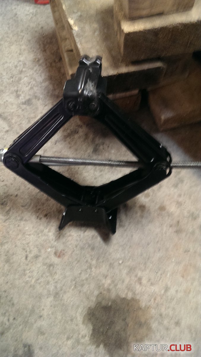

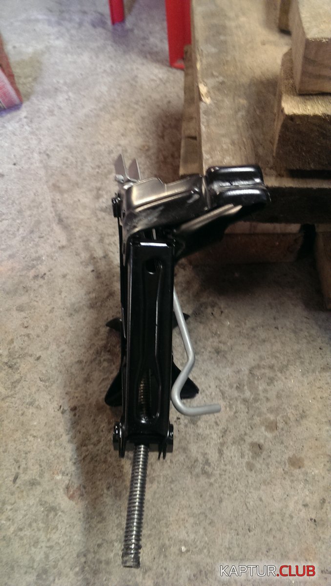

    Я резину перекинул с помощью родного домкрата. Он с виду хлипковат, но хоть не гуляет, как фордовский, ну и крутить надоедает.
    Упирал домкрат по мануалу под ребро, под выступ с отверстием.
    Болты откручивались и закручивались легко, но что бы уж наверняка не прикипели за зиму пролил их и резьбу алюминиевой смазкой. 1 маленького баллончика хватило на все 4 колеса.
