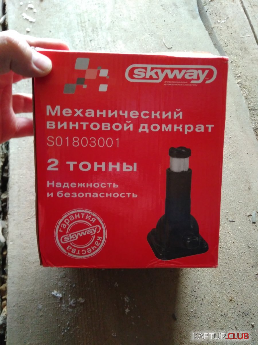

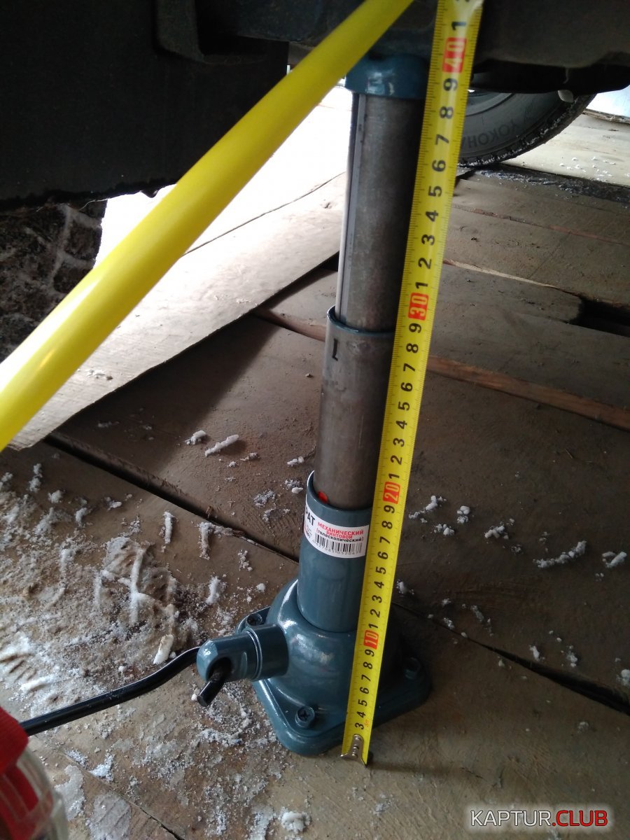

    Всем привет.
    Приобрел на днях такое чудо
    https://www.220-volt.ru/catalog-317968/
    Выбор осознанный, несколько раз в полях таким пользовался у друзей, поэтому решил и себе прикупить. В общем авто от земли отрывает, по факту максималка у него 40 см, в сложенном состоянии ооочень маленький, в левую нишу влезает со свистом и при этом вент клапана не перекрывает. Проверял в магазине все крутится замечательно. На следующий день решил испытать в гараже при минус 11 (перед этим ночью было -18). И что то тяжеловато он пошел, ощущение что смазка замерзла. Что подкусывает, даже без нагрузки. Вот думаю перебрать его при первой возможности. Посоветуйте пожалуйста, смазку какую лучше заложить?

    У меня точно такой же, на озоне брал правда. Не стал гидравлику брать, в гараже подкатной есть конечно гидравлический. А в пути вытекают они бывает, я читал.
    Закусывание я думаю не от смазки. Хотя можно и промазать циатимом например. Там грубоваты зубчатые конусные шестеренки. Его немного туда-сюда покрути, пойдет.
    Вообще это китайский аналог штатного Крузаковского. Классная конструкция, простая и надежная. Даже под центр моста под редуктор того же уазика можно подсунуть и длинной штатной ручкой крутить поднимать.
    Опорная пятка верхняя у него гораздо больше по площади чем у аналогичных гидравлических бутылок. И есть на ней крестом канавки.
