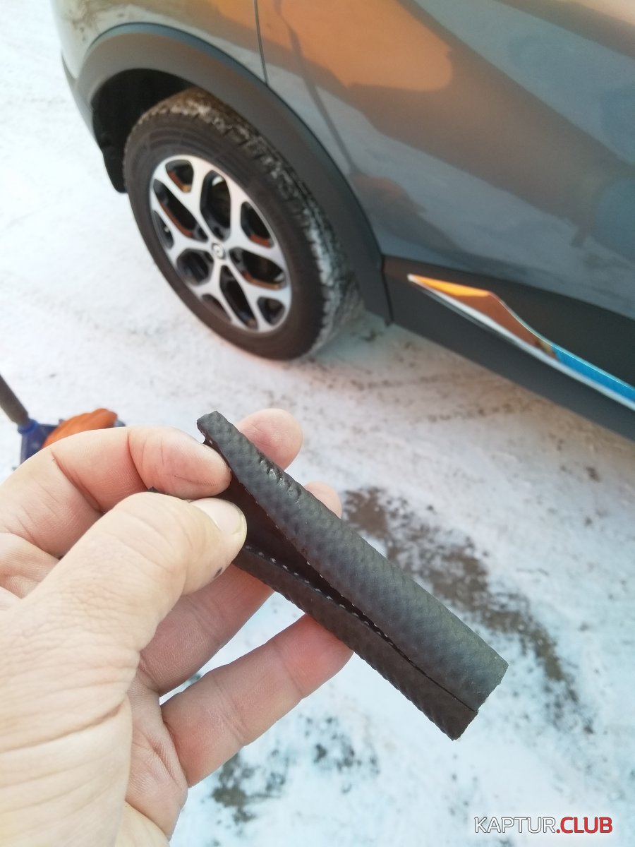

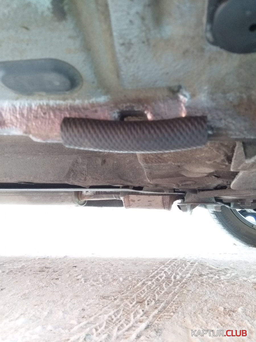

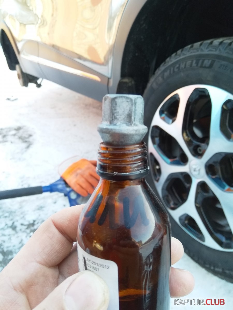

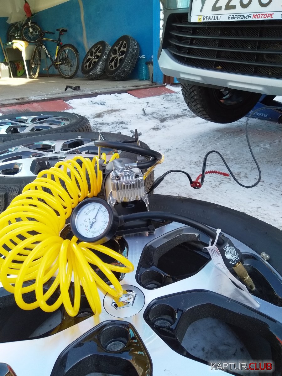

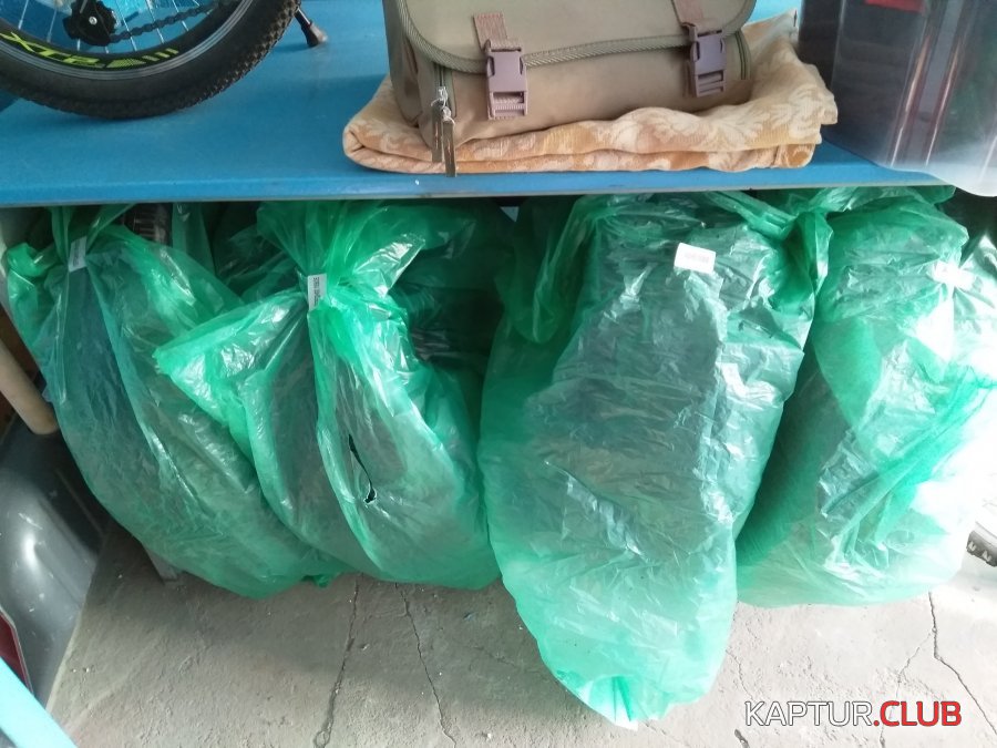

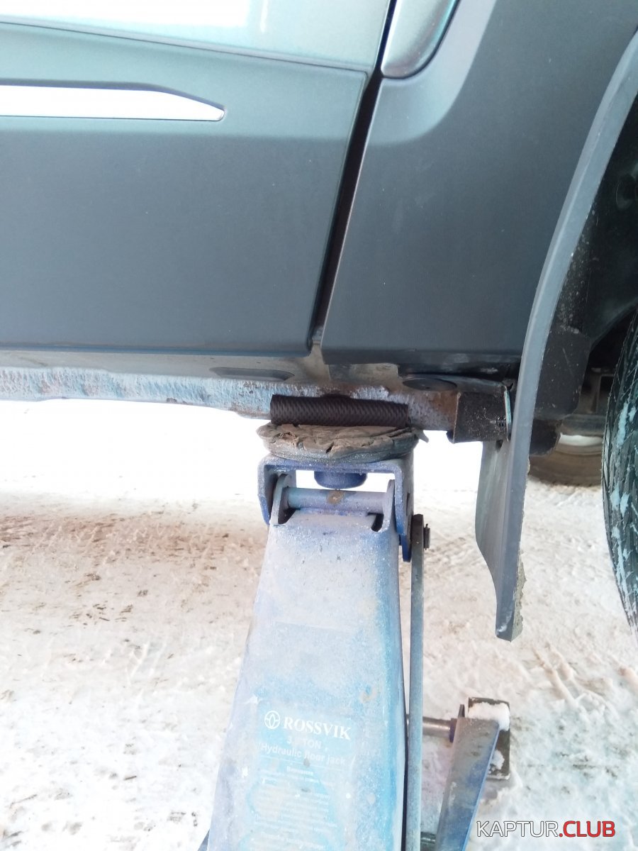

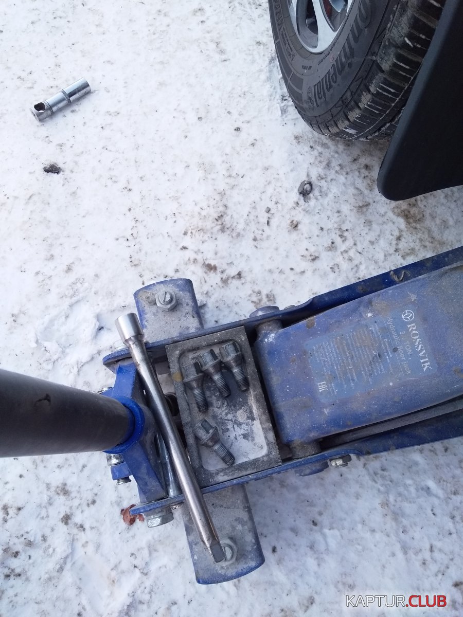

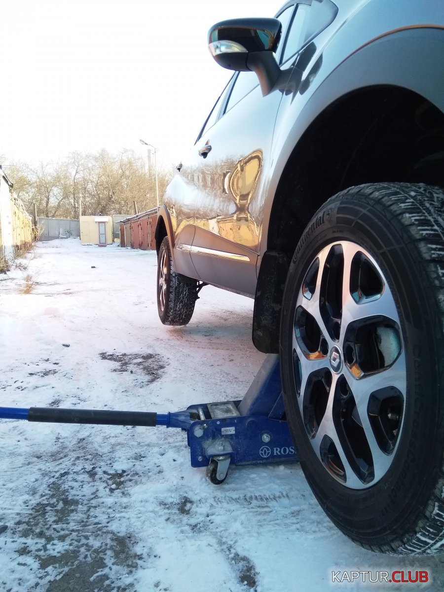

    MVIMG_20201122_121010.jpg | Рено Каптур Клуб Россия | Форум KAPTUR.SU небольшое ноухаУ. Берём кусок шланга MVIMG_20201122_121114.jpg | Рено Каптур Клуб Россия | Форум KAPTUR.SU MVIMG_20201122_121311.jpg | Рено Каптур Клуб Россия | Форум KAPTUR.SU пришпандориваем на ребро. Актуально для домкрата с железной чашкой. Там в пазы как постель ложится. Кстати поменял своего коротыша на вот этого Кинг-Конга. MVIMG_20201122_121320.jpg | Рено Каптур Клуб Россия | Форум KAPTUR.SU поднимет всю бочину за раз MVIMG_20201122_130221.jpg | Рено Каптур Клуб Россия | Форум KAPTUR.SU приблуда для болтов. MVIMG_20201122_122959.jpg | Рено Каптур Клуб Россия | Форум KAPTUR.SU контрольный выстрел MVIMG_20201122_123707.jpg | Рено Каптур Клуб Россия | Форум KAPTUR.SU мажем болты ставим колёса MVIMG_20201122_141607.jpg | Рено Каптур Клуб Россия | Форум KAPTUR.SU лето в пакеты и под бирки. MVIMG_20201122_123612.jpg | Рено Каптур Клуб Россия | Форум KAPTUR.SU дым в трубу - дрова в исходное

    С трубкой шланга грамотно. Я обычную резину 5 мм. применяю

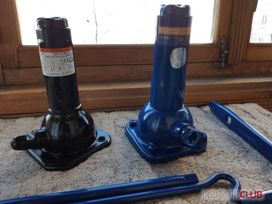

    В прошлом году я купил китайскиую копию (Kraft) домкрата от Toyota LC Prado, но так и не воспользовался. На рынке китайских много, самый известный под маркой Avtoprofi, отзывы разные, у кого-то служат верой и правдой, а у кого-то клинят в верхнем положении и рвется корпус в местах точечной сварки.
    Долго сомневался, но любовь к хорошим инструментам сподвигла заказать оригинал (09111-60131), экзист вез 3 недели вместо одной обещанной. 20210410_092645~01.jpg | Рено Каптур Клуб Россия | Форум KAPTUR.SU Приехал естесственно без ручки, так что китаец послужил донором.
    По размеру оригинал компактнее и легче, высота подхвата 195 мм, а максимальная 485 мм, работает он очень мягко.
    Сегодня испытал при сезонной смене колес, работает плавно, поднимает быстро, устойчивость хорошая.

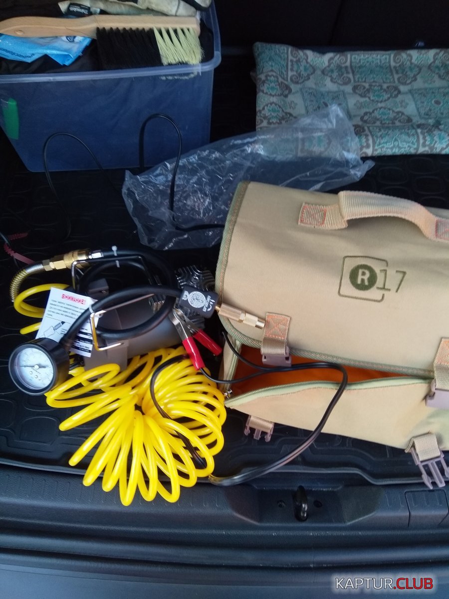

    Компрессор хорош, я тоже на такой посматриваю, хотя у меня есть Беркут, но R15, там нет этого длинного шланга.

    А почему без ручки - такая комплектация или продаван зажал?
  7. Алимик
    Алимик Наш человек
    Dec 11, 2019
    856
    1,905
    Он идет, как оригинальная запчасть, по каталожному номеру только сам домкрат, у каждой части ручки, номера свои. Родная ручка из 4-х частей и если заказывать на экзисте, то это еще тысяч 6-7.
    На авито периодически мелькает клмплект ручек, может поищу, хотя особого смысла нет, только эстетика.

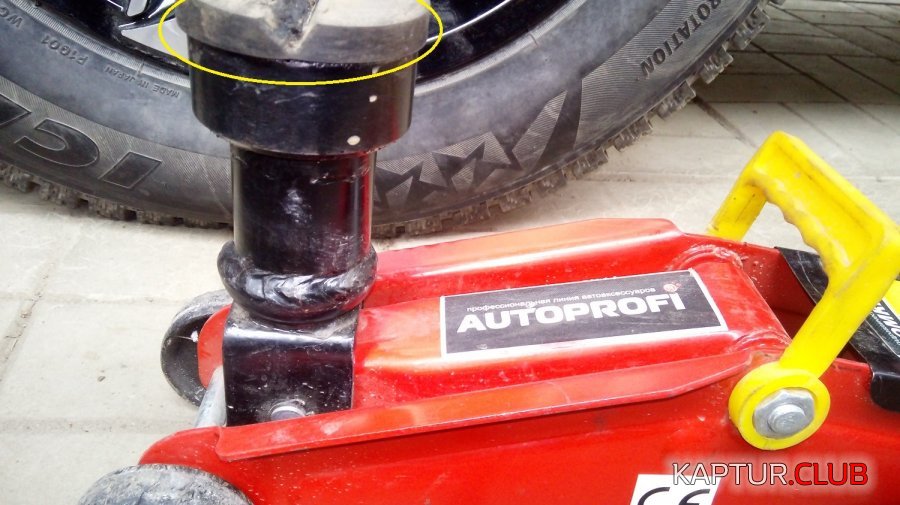

    Насадку новую с толстой резины вырезать и пас прорезать , останется на постоянку .

    У меня вылет домкрата почти 600. Высоты хватает. Когда был маленький,. стояла шайба.

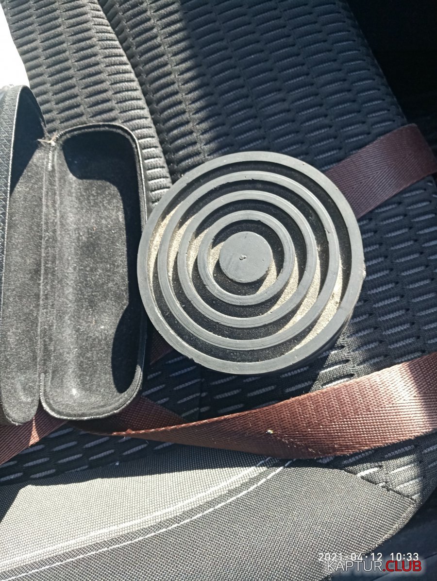

    Чуть больше шайбы , но смысл тот же)) Толщина 35-40мм
    P10412-103323[1].jpg | Рено Каптур Клуб Россия | Форум KAPTUR.SU P10412-103326[1].jpg | Рено Каптур Клуб Россия | Форум KAPTUR.SU P10412-103329[1].jpg | Рено Каптур Клуб Россия | Форум KAPTUR.SU
