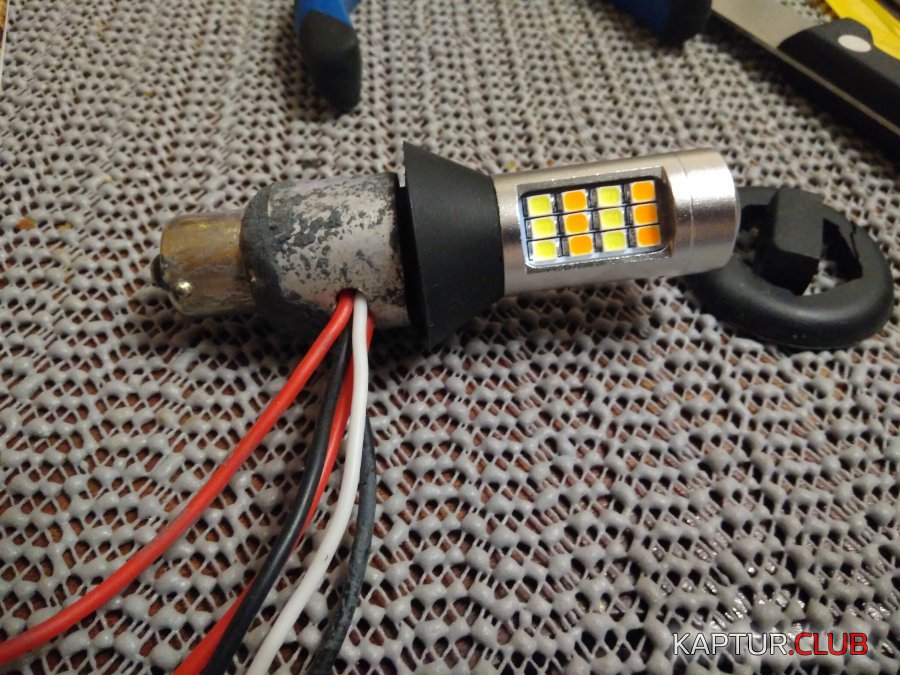

    Думаю как сломается, так за один вечер все закончу и установлю! Тем более там осталось: навести марафет(с холодной сваркой ооочень неаккуратно наляпал, аж самому стыдно), спаять и собрать!

    Да ладно, прикольно ж получается, самое главное все это в фару вкорячить и соединить нормально

    Вот с этим и возникли проблемы, аж целых две:
    1. Общая длина. При первых экспериментах лампочка упиралась в стекло. Пришлось укорачивать. На фото уже второй вариант с обрезками того что пришлось дополнительно срезать. Но в таком варианте я еще не примерял.
    2. Так как наляпал холодной сварки, то теперь в цоколь не лезет, нужно надфилем стачивать!!!
    drueed likes this.
