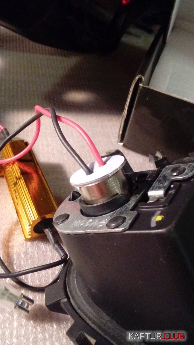

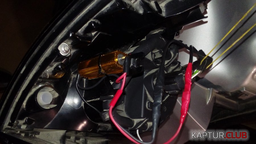

    Всем привет! Опишу вкратце начало процесса. Вчера, как у Романа в отчёте, обрезал "попки" лампочек, замазал дырки герметиком.
    Когда высох герметик, решил попробовать поставить на место. Не знаю, как Роман умудрился, но я крутил - вертел этот фонарь весь вечер, ни как не закрывается крышка и всё тут. Во-первых не даёт цоколь, так как он далеко выдаётся внутрь фонаря
    Во-вторых мешается дроссель, или как его там - мало того, что он не лезет под крышку, так если его и засунуть с трудом, то его металлический корпус может там замкнуть все контакты, а если в фонарь стоп- сигнала запихнуть, то просвечивать будет. К тому-же можно и нежные застёжки пообламывать.
    Переспав ночь, на утро решил, что "мы пойдём другим путём".
    Хотелось по-минимуму курочать в машине и что-бы была возможность вернуться к исходному состоянию. Итак:
    1. Выкинул китайский цоколь (выпаял из него провода) - ну не реально с ним закрыть крышку
    2. Вывел все провода и дроссель наружу фонаря. Там получилось 3 провода - один с штатной фишкой(который пойдёт на фонарь ЗХ) и два от дросселя. Дроссель снаружи посадил на двухсторонний скотч и зафиксировал стяжкой. Для проводов никаких дырок не делал, просто под крышкой пропустил(там мягкая пористая резиновая прокладка - и провода не повредятся, и не пострадает герметичность.
    3. К тем проводам, которые от дросселя отходят(красный - "+" и чёрный - масса), тоже прицепил фишки. Получилось так:

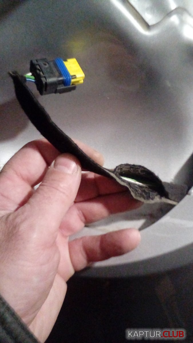

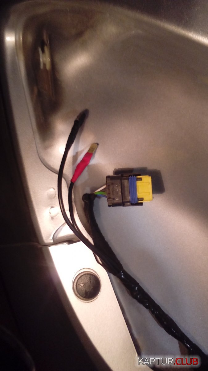

    4. Вскрыл оплётку жгута, нас интересует белый - это "+" поворотника и чёрный - это корпус. К ним - тоже провода с фишками.
    3.jpg | Рено Каптур Клуб Россия | Форум KAPTUR.SU 4.jpg | Рено Каптур Клуб Россия | Форум KAPTUR.SU

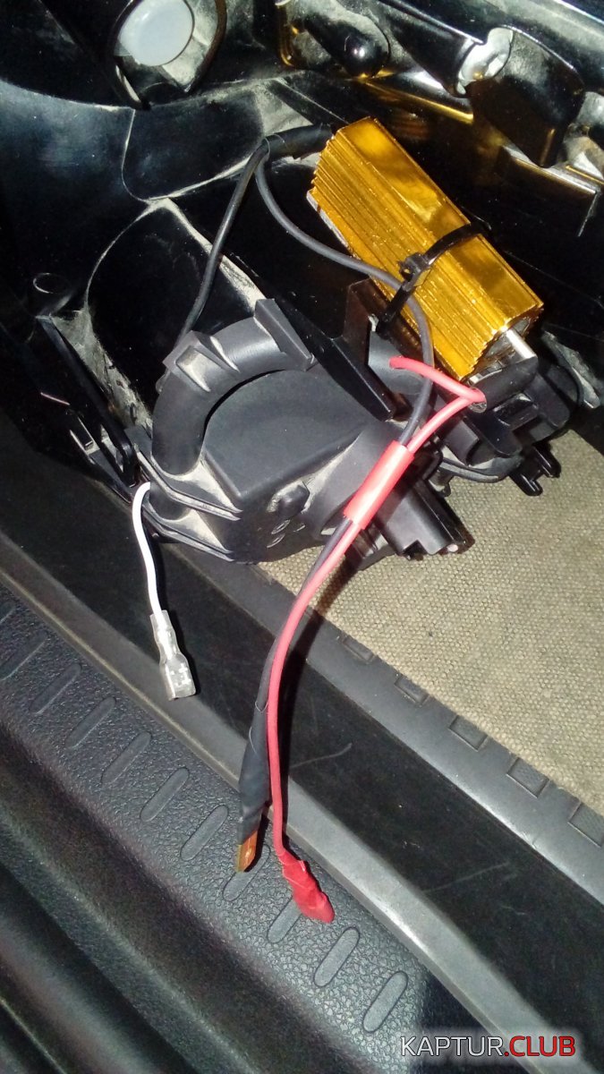

    5. Подсоединяем штатный разъём.
    6. Подсоединяем фишки - "массу" из жгута - к чёрному от дросселя, "+" из жгута - к красному от дросселя. В сборе всё выглядит так:
    5.jpg | Рено Каптур Клуб Россия | Форум KAPTUR.SU
    Проверил, всё работает, результатом доволен, пока ЗХ не подключал, завтра допишу.
    Свой метод никому не навязываю, если кто предложит лучше - только "за".
