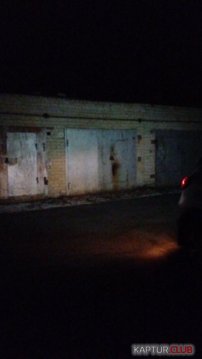

    Как эти лампы хоть светят то? Сами отражатели с лампочками фотографмровать безсмысленно. Надо фото как они сзади в темноте местные предметы освещают в радиусе 10-15 метров. Или как на экране ГУ выглядит включение задней скорости.

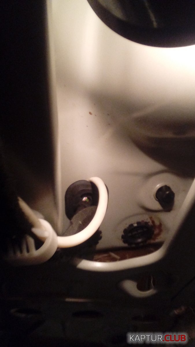

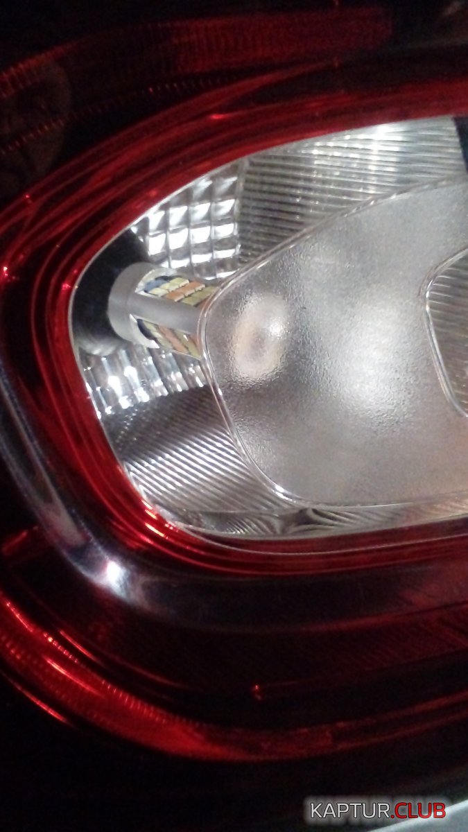

    Закончил установку правого фонаря и подключение. В правом фонаре плюсовой провод серо-голубого цвета (для ориентира: подключен к клемме №1 разъёма), чёрный - масса, как и в правом.
    11.jpg | Рено Каптур Клуб Россия | Форум KAPTUR.SU

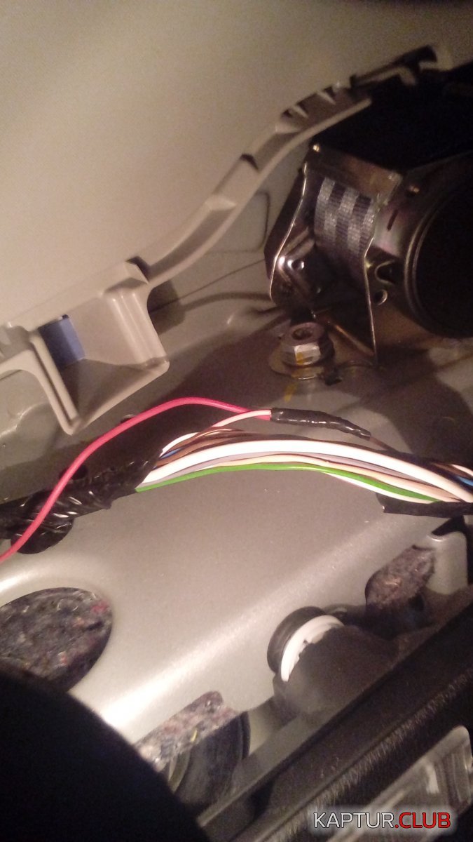

    Провод на лампу заднего хода подключал к розовому проводу с левой стороны, куда все цепляют камеры заднего вида
    12.jpg | Рено Каптур Клуб Россия | Форум KAPTUR.SU

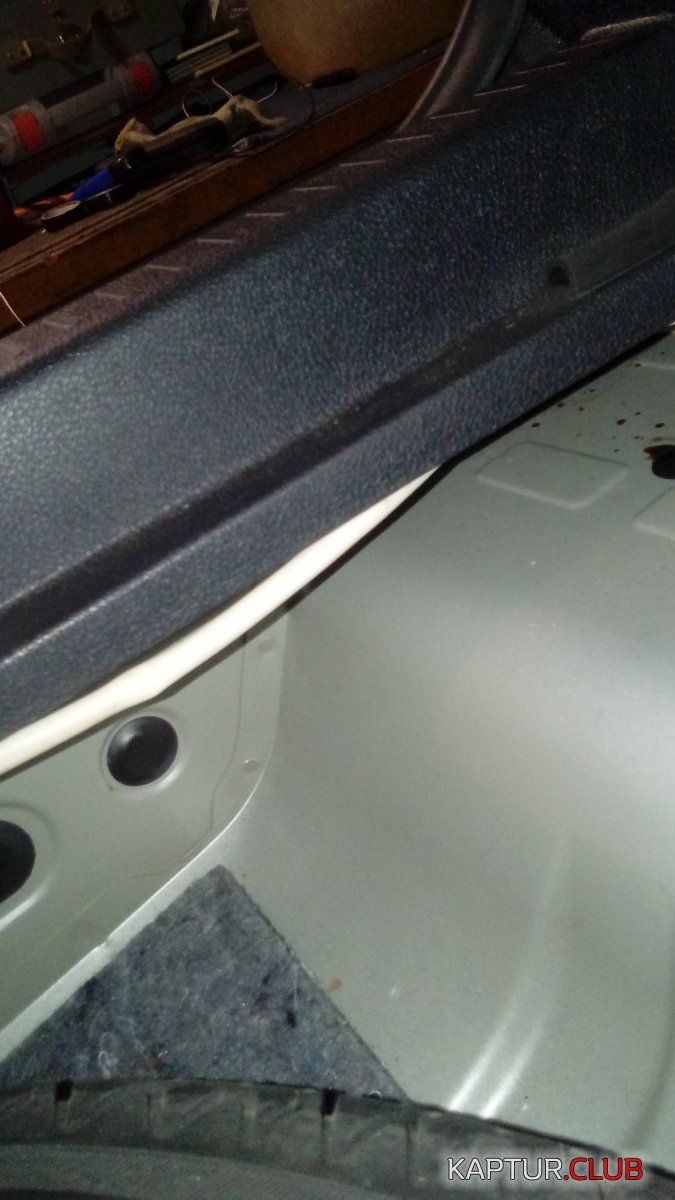

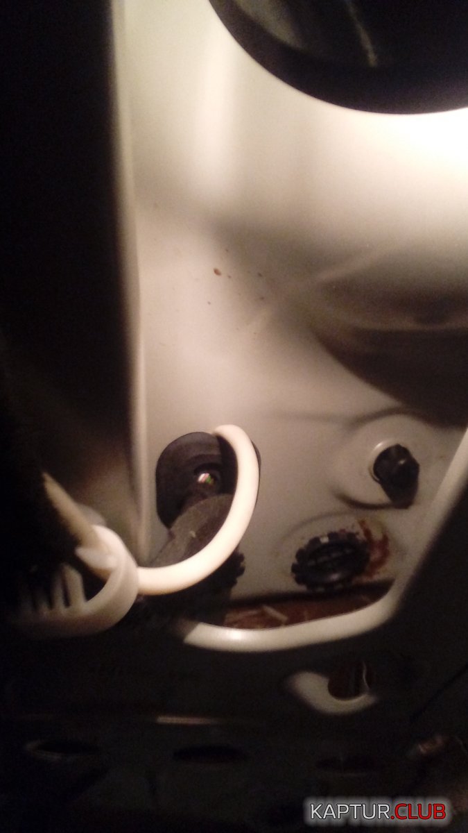

    Провод ЗХ, соединяющий правый и левый фонарь засунул в кембрик и пропихнул под обшивку, к фонарям выводил там, где штатный жгут выходит.
    14.jpg | Рено Каптур Клуб Россия | Форум KAPTUR.SU 13.jpg | Рено Каптур Клуб Россия | Форум KAPTUR.SU

    Всё проверил, всё работает без проблем, результатом доволен. Есть особенность: если включен поворотник, то при включении ЗХ на той стороне, куда поворот включен, не горит белый цвет, только на другой стороне горит и штатный. Соответственно, если аварийку включить, то при включении ЗХ будет гореть только штатный фонарь.

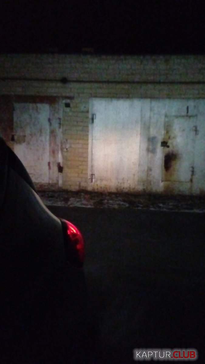

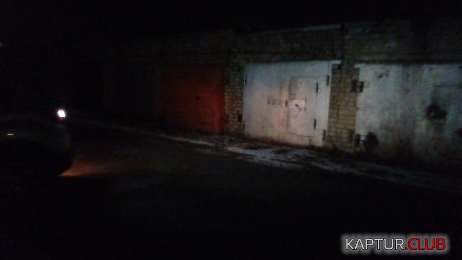

    Сделал несколько фоток в гаражах. Расстояние между задними фонарями и гаражами 5 метров, темнота полная, с трудом нашёл место без фонарей освещения. Конечно стало лучше. Штатный фонарь в основном освещает землю, теперь добавился верхний сегмент.

    Я не понял как подключили лампу ,что обрезали резинку чтобы крышка закрылась ,понятно .Провода поворотников подключили в штатные патроны через прилагающися с лампами цоколями?А ещё провод на задний свет как из фонаря вывели ,сверлили отверстие или из под крышки провели ,придавили просто ею?
