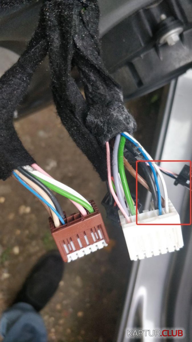

    что-то я уже мозг сломал. разъем у меня другой. photo_2018-11-08_12-13-02.jpg | Рено Каптур Клуб Россия | Форум KAPTUR.SU
    в рамке провода на водительское. их 4, остальные в разъеме это провода на переднего пассажира.
    и вот управляющего который надо посадить на массу нет. или он в другом жгуте или я не знаю. никто не подключал водительское с таким разъемом?

    Вы скорее всего не тот разъём на фото показываете, это разъём с блока управления ЭСП передних, а вам нужен сам электро стеклоподьемник к нему идет 5 проводов один из них идёт на ЭБУ.
    pan и RollingRoncator нравится это.

    блин. точно. я баран :smile: спасибо.
