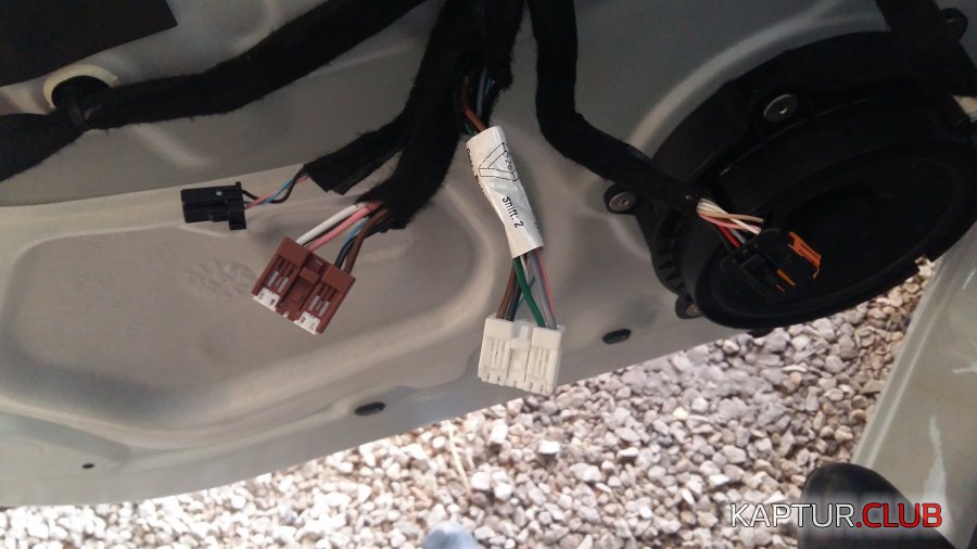

    Открываем лючок предохранителей, снимаем пластиковую накладку под водительским воздуховодом. Там нам нужны 3 преда: №40,41 и 43. http://kaptur.club/threads/sxema-predoxranitelej-reno-kaptur-i-ix-naznachenie.388/page-16 Это плюсы стеклоподъемников водителя, пассажира и задних дверей. Вынимаем их. Чтобы стекла работали всегда, нам нужен постоянный плюс, который не будет пропадать. Чтобы не тянуть провод от аккумулятора, используем цепь под фаркоп. Для этого устанавливаем пред №44 на этой схеме на 30 А.Отрезаем отходящие провода от всех 4-х предов. Соединяем выход преда №44 с отрезанным проводом от преда 43 (красный провод, уходящий в дверь водителя). Таким образом, нам не нужно отдельно тащить в дверь водителя провод, а использовать штатный. Еще нужен запускающий провод на доводчик, на котором будет появляться масса при постановке в охрану. У меня установлена сигнализация Starline E95, используем ее доп канал (синий провод). Чтобы опять же не тащить провод в дверь, используем второй отрезанный провод от преда №40 или 41 и соединям его с доп каналом сигнализации. Здесь все, изолируем оставшиеся концы проводом и переходим к разборке двери водителя.
    Снимаем обшивку двери водителя. Здесь мы видим блок управления стеклами. Нам нужны белый и коричневые разъемы. 20180513_194726.jpg | Рено Каптур Клуб Россия | Форум KAPTUR.SU
    В белом разъеме : черный минус, зеленый +, коричневый и серый - упр. стеклом пассажира, тонкие синий - подсветка кнопок, розовый и белый - упр имульсным стеклом водителя.
    Коричневый: розовый +, черный - , синий подсветка кнопок, 2 толстых провода - упр задним левым стеклом, 2 других толстых - упр задним правым стеклом.

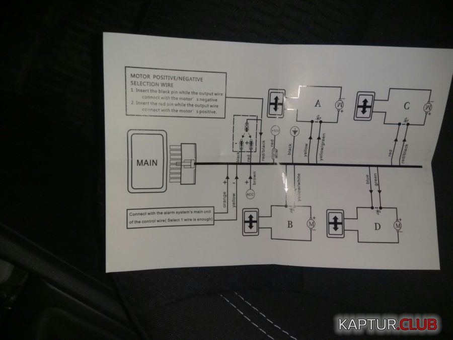

    Сначала соединяем зеленый белого разъема, розовый коричневого и красный, который идет рядом в косе проводов на мотор водителя (на нем у нас теперь непропадающий +). От сюда же берем плюс на доводчик, массу с любого черного провода. Сам доводчик я закрепил над динамиком. Далее делаем все согласно схеме подключения доводчика.
    Схема доводчика.jpg | Рено Каптур Клуб Россия | Форум KAPTUR.SU
    Разрываем провод, идущий от кнопки подъема стекла к мотору. Для пассажирской двери - это серый провод белого разъема, для других сейчас не помню по цветам, 2 крайних толстых провода коричневого разъема. Таким образом подключаем 3 стекла. Водительское стекло управляется чуть по-другому. Нужно просто подать массу на тонкий розовый провод белого разъема в течение нескольких секунд (пока стекло не закроется и не отключится). Соединяем отрицательный выход сигнализации с запускающим входом доводчика (на моем доводчике это желтый провод) и его же используем для подачи массы на розовый провод стекла водителя (я развязал его с помощью реле) . Таким образом, при постановке в охрану идет импульс на закрытие водительского стекла и запуск доводчика. Два передних закрываются у меня одновременно, далее задние по очереди. Почти все, осталась одна проблема, но весьма неприятная: стекло водителя не работает, если выключено зажигание и открыта дверь, пока не проидет несколько минут. Нас это не устраивает, поэтому ищем провод (по-моему серый), который подходит к мотору водителя. Его разрываем и подаем туда массу. Теперь все, собираем дверь обратно и наслаждаемся результатом.
    У меня сигнализация работает по slave, отходя от машины срабатывает штатная сигнализация, она ставит Starline в охрану, который подает массу на доп канал и происходит закрытие всех окон. Ну и с выключенным зажиганием имеем постоянно работающие окна, что очень удобно.
    П.С. возможно есть варианты подключения доводчика по-другому, но я сделал так, как мне удобно и проще. Не являюсь профессионалом, но раньше имел отношение к сигнализациям.

    Доводчик никак не реагирует на то что окно чуток приоткрыто? Т.е включает на определенное время? Если бы еще он понимал, что окно уже закрыто и прекращал работу.
  9. Dgon
    Dgon Наш человек
    4 дек 2017
    600
    775
    Калуга
    Женя
    В доводчике есть ограничение по току. Как только стекло доходит до конца (либо его что то тормозит) ток резко возрастает и он отключает это стекло и переходит к следующему. Если все окна закрыты, доводчик быстро перебирает все окна и выключается, нагрузка не весит. Время самого запускающего импульса на доводчик достаточно 1 сек, у меня стоит 10 сек, чтобы успело закрыться водительское стекло (у него штатное отключение при возрастании нагрузки).
