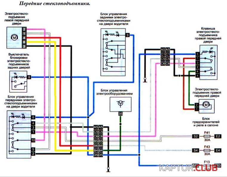

    К мотору их подходит 5 штук, но судя по схеме, только на одном может что-то пропадать или появляться - это коричневый с 35 контакта БУЭ.
    Видимо его надо резать и подавать туда корпус? Передние ЭСП.jpg | Рено Каптур Клуб Россия | Форум KAPTUR.SU

    Что то тут не увидел ни коричнивого ни серого подходящего к двигателю стеклоподьемников. Видимо схема нарисована другими фломастерами. Но судя по ней на двигателе стеклоподьемников есть постоянная масса на 3 контакте, эта оббегаловка через колодку на корпусе сидит. На блок управления если верить схеме идет тодько жёлтый (он же наверное серый и коричневый). Судя по тому, что он сигнальный, для ЭБУ, скорее он и самый тонкий, так как остальные все упрвавление электродвигателем.
    pan нравится это.

    Не, я написал, что от ЭБУ он коричневый, а после разъёма к двигателю он уже жёлтый(судя по схеме). Люди-же до разъёма его резали, пока он ещё коричневый.

    Руслан, Женя ещё раз по-порядку:
    Чтобы работал водительский ЭСП на незаведённой машине надо:
    1. подать постоянный + на 43 предохранитель.
    2. подать постоянный корпус в разрыв управляющего провода с 35 клеммы БУЭ в любом месте и какого-бы цвета он не был.
    Ничего не перепутал, всё правильно описал?

    Расцветка в схемах часто не соответствует тому, что в авто, кроме того может отличаться в зависимости от комплектации и года выпуска. Поэтому всегда все проверяю мультиметром, или прозвонкой.
    К мотору подходят 5 проводов. По этой схеме: розовый и белый - закрытие и открытие стекла, красный плюс, он как раз идет от 43 преда и его мы делаем постоянным (к преду 44 подключаем), желтый это тот самый серый, который нужно разорвать и подключить к массе. Черный - масса.
    Если нужно чтобы работала кнопка на пассажирской двери, то и туда нужно плюс постоянный подать (пред 41).
    Да, на эбу состояние двери - это 35 контакт по схеме. Но какого он там цвета я не знаю, его нужно прозвонить и все будет понятно.
