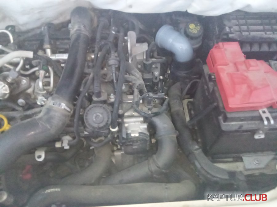

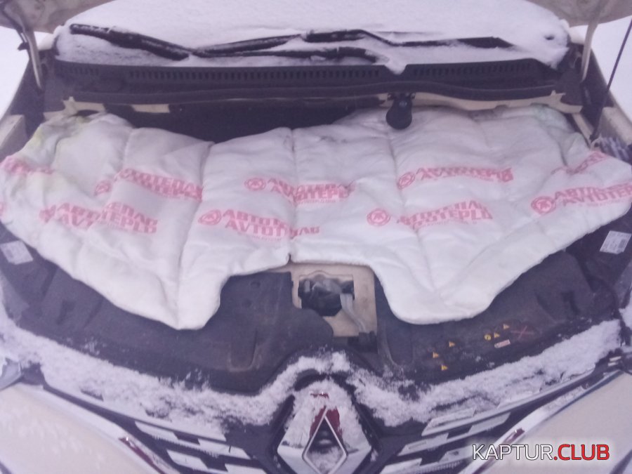

    У себя сделал так: -автоодеяло, -снятие штатного патрубка забора наружного воздуха и установка вместо него уголка фановой трубы.))). Эксплуатация в минус 48 гр. без проблем. 2 (1).jpg | Рено Каптур Клуб Россия | Форум KAPTUR.SU 2 (2).jpg | Рено Каптур Клуб Россия | Форум KAPTUR.SU

    При адекватном подходе к технике никакого "стрёма" в эксплуатации такого движка нет!

    Забыл сообщить, что естественно нижнюю решётку радиатора закрыл, верхняя не закрыта.
