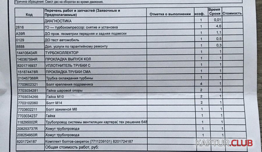

  9. Timon7781
    Timon7781 Новичок
    21 янв 2022
    11
    12
    Артем
    Renault Kaptur TCE
    А вот перечень работ и материалов к замене!
    Кстати... Меняется она снизу, снимая подрамник!!! На Арканах места больше, можно сверху. Тут не подлезть.

    Судя по списку запчастей - трубопровод системы вентиляции картерных газов.
