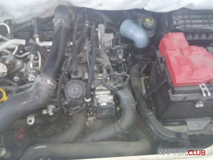

    Там в списке ещё коллектор турбины значится. Вот сиДю и думаю, КАК в закрытой системе вентиляции мог появиться лёд? На крайняк капли эмульсии которым что бы превратиться в лёд убивающий компрессор, нужно азотом заморозится. Я бы ещё понял наличие льда в куллере, сталкивался не единожды, но в этой трубочке?!?!?

    Смотрю трубочка то же без подогрева.

    Да, без подогрева. Только этот "подогрев" трубочки от производителя, как мёртвому парилка...))) Если воздух в двигатель при сильных морозах будет поступать снаружи, то будет тоже, что и без "подогрева". Где то в средней полосе и в некоторых регионах Сибири да, сия ноу хау трубочка может помочь.

    Ливси.png | Рено Каптур Клуб Россия | Форум KAPTUR.SU Вот и про то же. Чёй то Реношники не договаривают. При чём пытался разглядеть куда там её второй конец втычивается в турбину, так и не увидел. Вроде как она вообще куда то под "улитку" уходит.

    И что за подогрев на трубочке?? Её обмотали каким-то греющим от 12V (что маловероятно) материалом или тупо матерчатый (или "нано" материал :laugh1:) чехольчик какой то?? ))) Истинное решение инженеров от Рено !

    и трубка все же опускается в патрубок, который сидит на улитке турбины.
