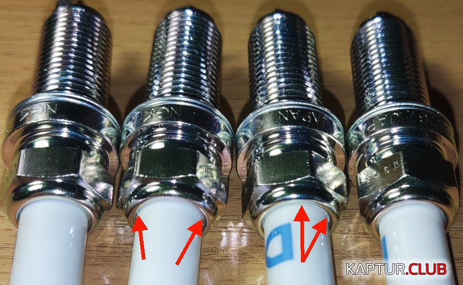

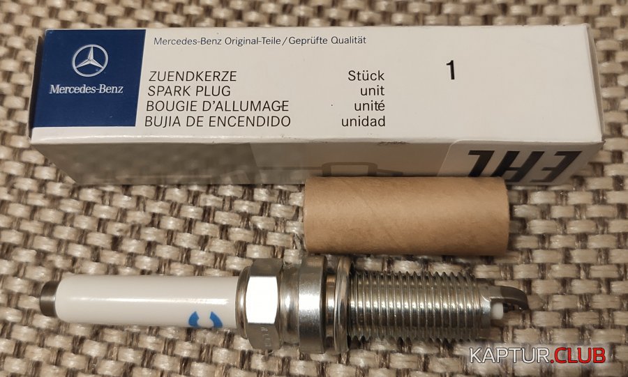

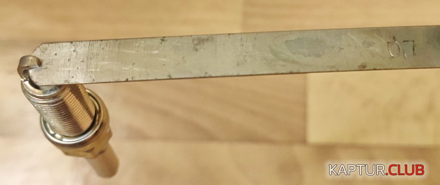

    Порошок показал стрелками. Сопротивление укладывается в допустимый разброс для одной партии (20-25% - нормально, как я думаю). Ваши свечи очень похожи на оригинал. Единственное непонятно, что произошло с зазорами. У меня все ровно 0.7. Вижу, что помят один защитный бумажный цилиндр. Наверное, действительно погнули при доставке.

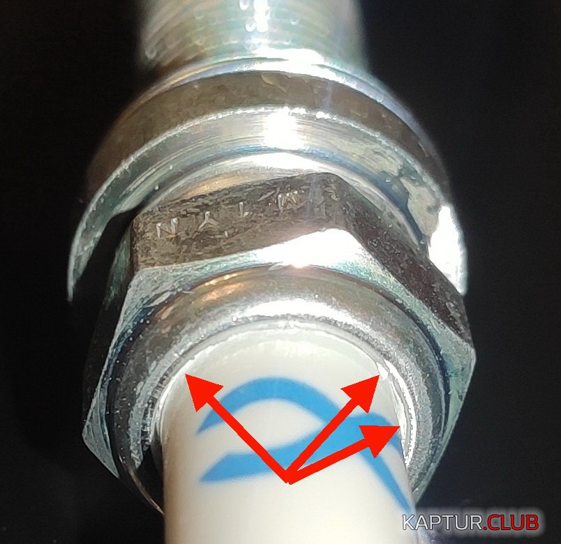

    Кстати, про порошок еще. У меня это так выглядит: порошок.jpg | Рено Каптур Клуб Россия | Форум KAPTUR.SU

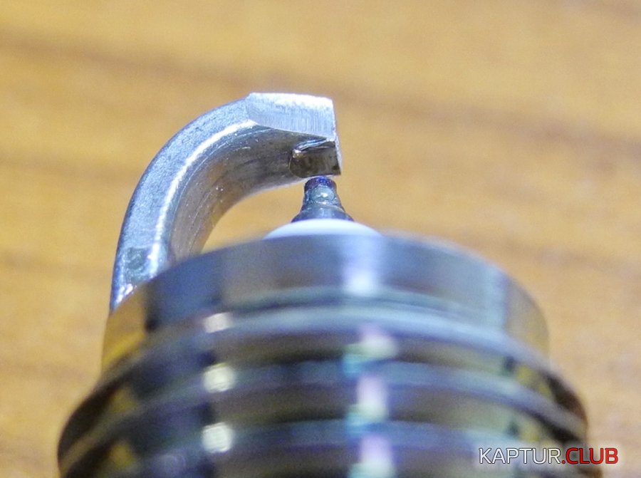

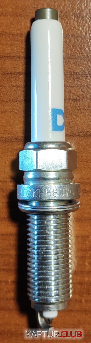

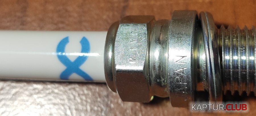

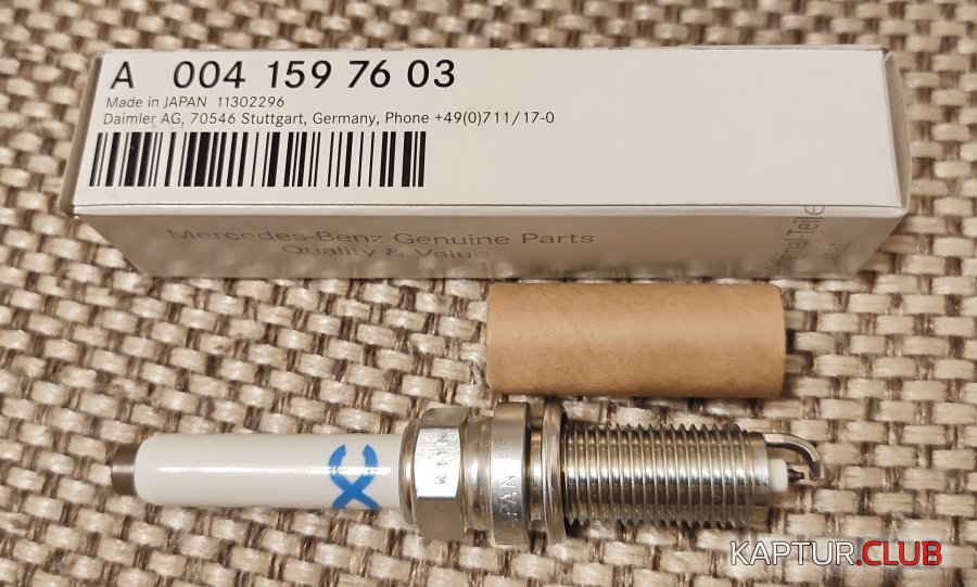

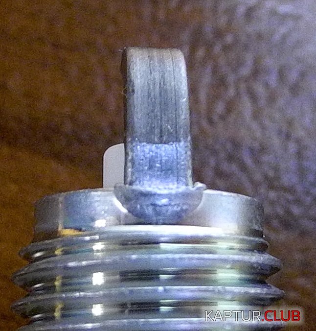

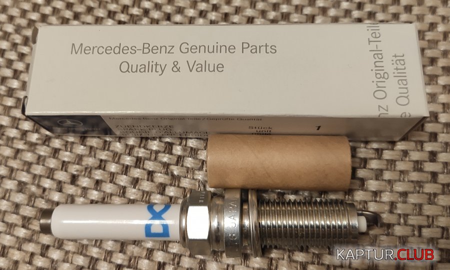

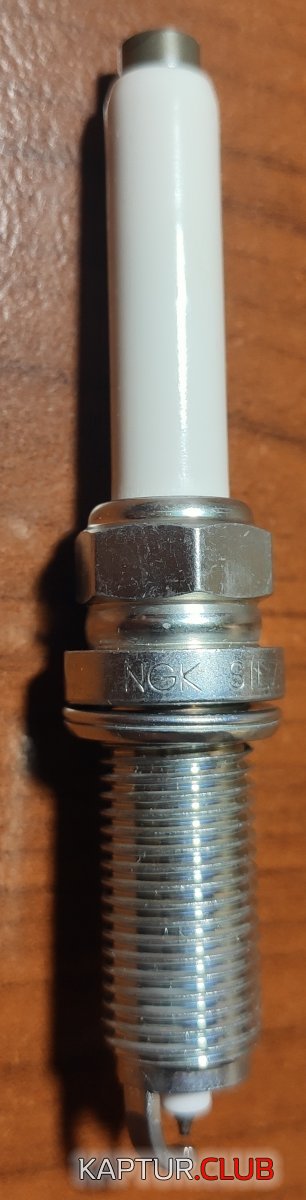

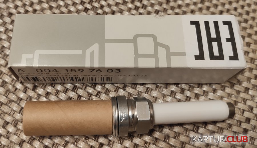

    И для понимания, как выглядит оригинал, еще несколько картинок:
    1701448759820.jpg | Рено Каптур Клуб Россия | Форум KAPTUR.SU 1701448759833.jpg | Рено Каптур Клуб Россия | Форум KAPTUR.SU зазор 0.7.jpg | Рено Каптур Клуб Россия | Форум KAPTUR.SU знак под глазурью.jpg | Рено Каптур Клуб Россия | Форум KAPTUR.SU иридиевый пятачок.JPG | Рено Каптур Клуб Россия | Форум KAPTUR.SU общий-1.jpg | Рено Каптур Клуб Россия | Форум KAPTUR.SU общий-2.jpg | Рено Каптур Клуб Россия | Форум KAPTUR.SU общий-3.jpg | Рено Каптур Клуб Россия | Форум KAPTUR.SU общий-4.jpg | Рено Каптур Клуб Россия | Форум KAPTUR.SU сварка.JPG | Рено Каптур Клуб Россия | Форум KAPTUR.SU

    Порошок разглядел не на всех свечах только через лупу и то глубоко внутри, где соприкасаются гайка и изолятор.
    В моем случае разброс сопротивлений с тудом укладывается в 25%.
    Зазоры были: 0.6 (ещё можно понять, прижали при транспортировке), 0.65, 0.7 и 0.8 (а такое как могло произойти?).
    Ещё отличалась одна из шайб - иначе запресована внутри, со стороны резьбы.
    А так да, очень похожи на оригинал из очень разных партий.
    Не стал рисковать, вернул. Менять буду по регламенту, на 60 тыс.км. До этого момента у меня ещё есть время, куплю свечи без подобных "вопросов".
