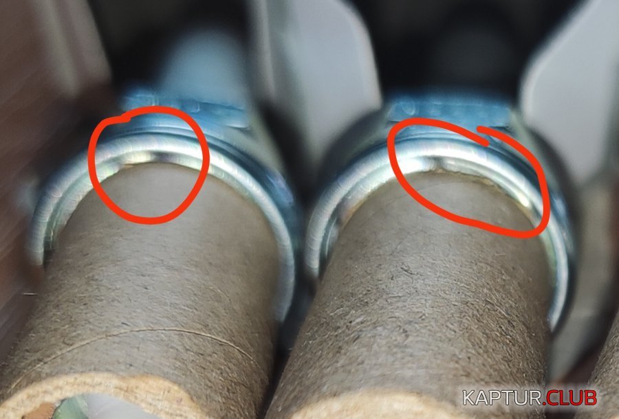

    Он там где-то и должен быть. Иногда случается перебор, и видно снаружи невооруженным глазом. Но порошок должен быть всегда.
    Шайбы отличаться не должны. По фото я отличий не увидел.
    Если только специально отгибали )
    Такое впечатление, что вам смешали оригиналы с подделками. Вольно или невольно - непонятно. Правильно, что вернули.

    На фото плохо видно. Ширина замятия на шайбе одной свечи отличалась
    IMG_20231205_085351.jpg | Рено Каптур Клуб Россия | Форум KAPTUR.SU
    Возможно, в какой то момент технология на производстве изменилась
