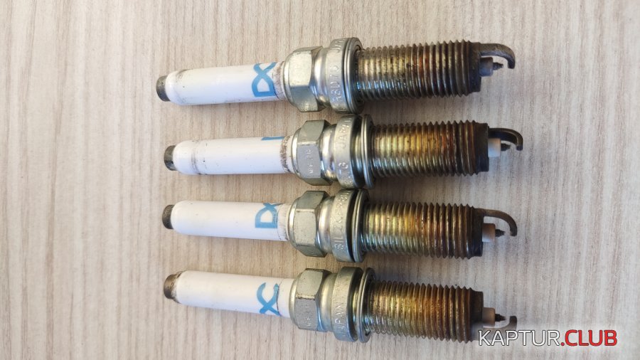

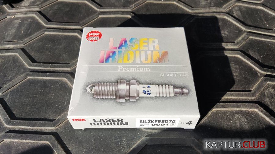

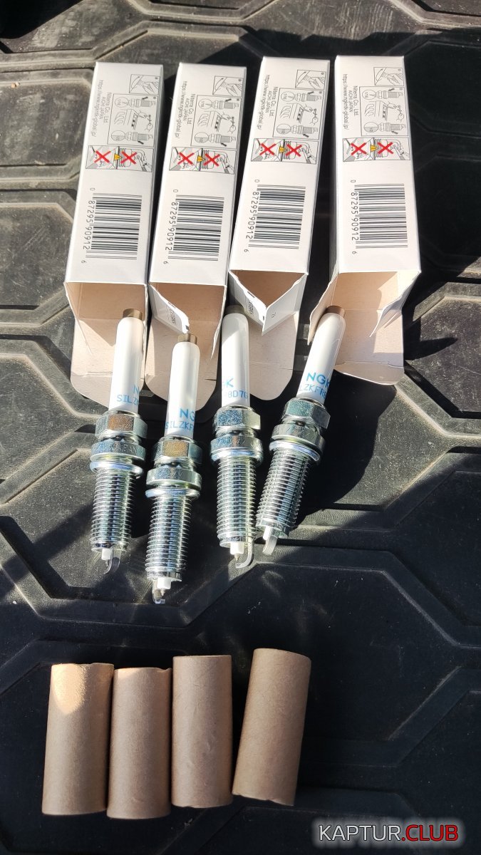

    Заказал свечи на озоне. Артикул совпадает. На изоляторе маркировка отличается. Порошок присутствует. Сопротивление 1.7-1.9 кОм. Вопросов по оригинальности не возникло.
    После замены замечаний к работе двигателя не имею. Показалось, что двигатель стал работать ровнее - скорее всего выдаю желаемое за действительное.
    На родных свечах проехал 58370 км.

    На ваших свечах можно ещё столько же проехать.

    Когда выкрутил увидел состояние. Несмотря на это предпочел заменить свечи почти по регламенту, который составляет 60 тыс. км. Считаю это дешевле, чем потом менять катушки. Понятно, что свечи сверх регламента ещё ходить могут, но вероятность их выхода из строя возрастает с увеличением пробега.
