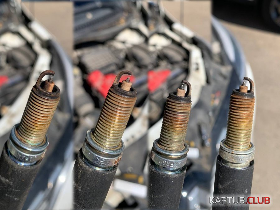

    Уважаемые гуру каптюроводы, подскажите пожалуйста на этих свечах ещё можно ездить? и подскажите примерный пробег.

    Не скажу за свой двигатель 1,3 турбо, а на атмосфернике 1,8 Опель Мокка - 120 тыс. км. легко. Учитывая капризные катушки, которые пробиваются на Опелях из-за больших зазоров на свечных электродах.

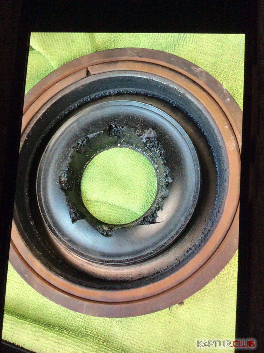

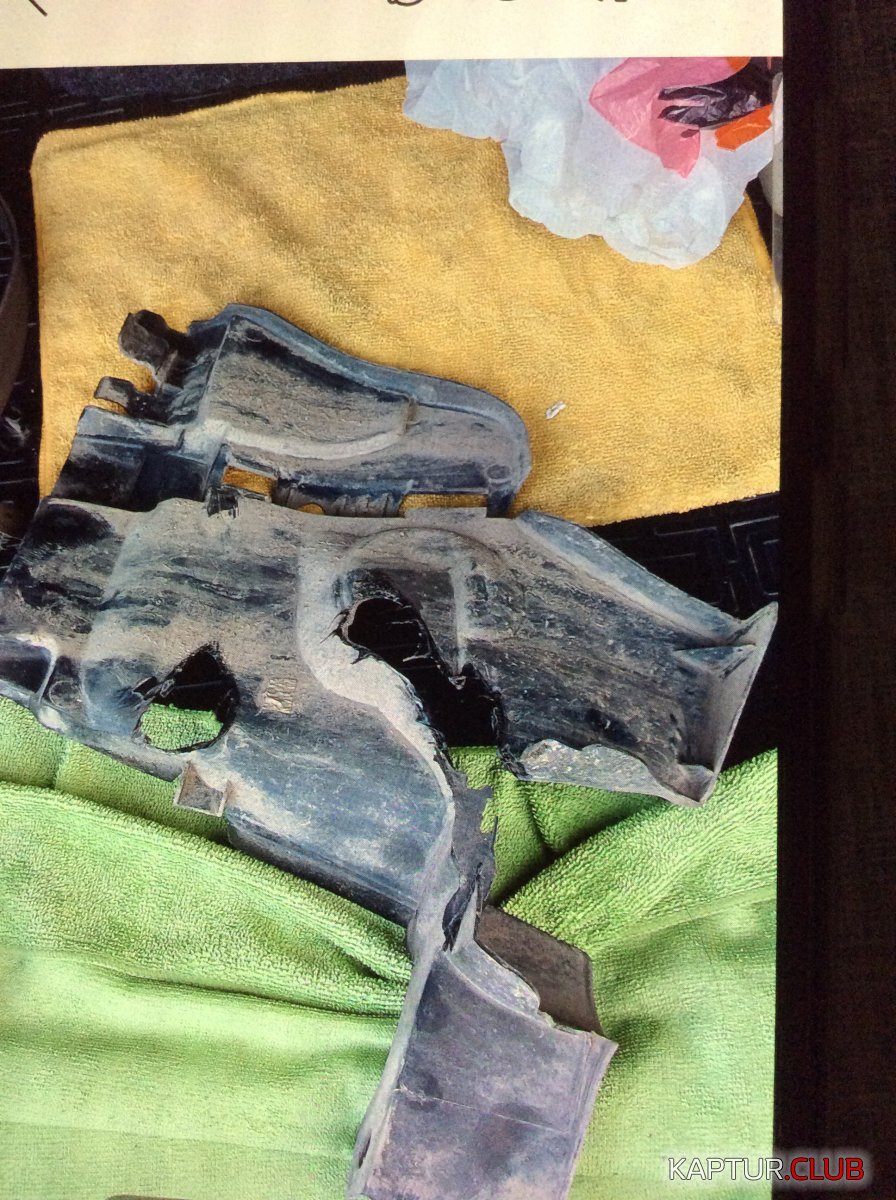

    1.3 турбо.Пробег 94000.Можно сказать на ходу "взорвался"(именно так)шкиф демпферный коленвала и слетел ремень.При этом он ещё и прожег пластиковый фартук.На форуме ни у кого такого не встречал.В сервисе сказали-частая проблема на пробегах70-90 тыс.На эвакуаторе доехал до Петровского на Варшавке.Там по-видимому решили что я алигарх,озвучили сначала за шкиф60-потом упали до 40000и вдобавок сказали менять помпу35000плюс ремень и работа.Пришлось перевозить в РТДС-там помпа оказалась в норме(у них она-14800),а шкиф я нашёл на озоне за 19700.Поэтому имейте ввиду про эту проблему,особенно если далеко поедите.

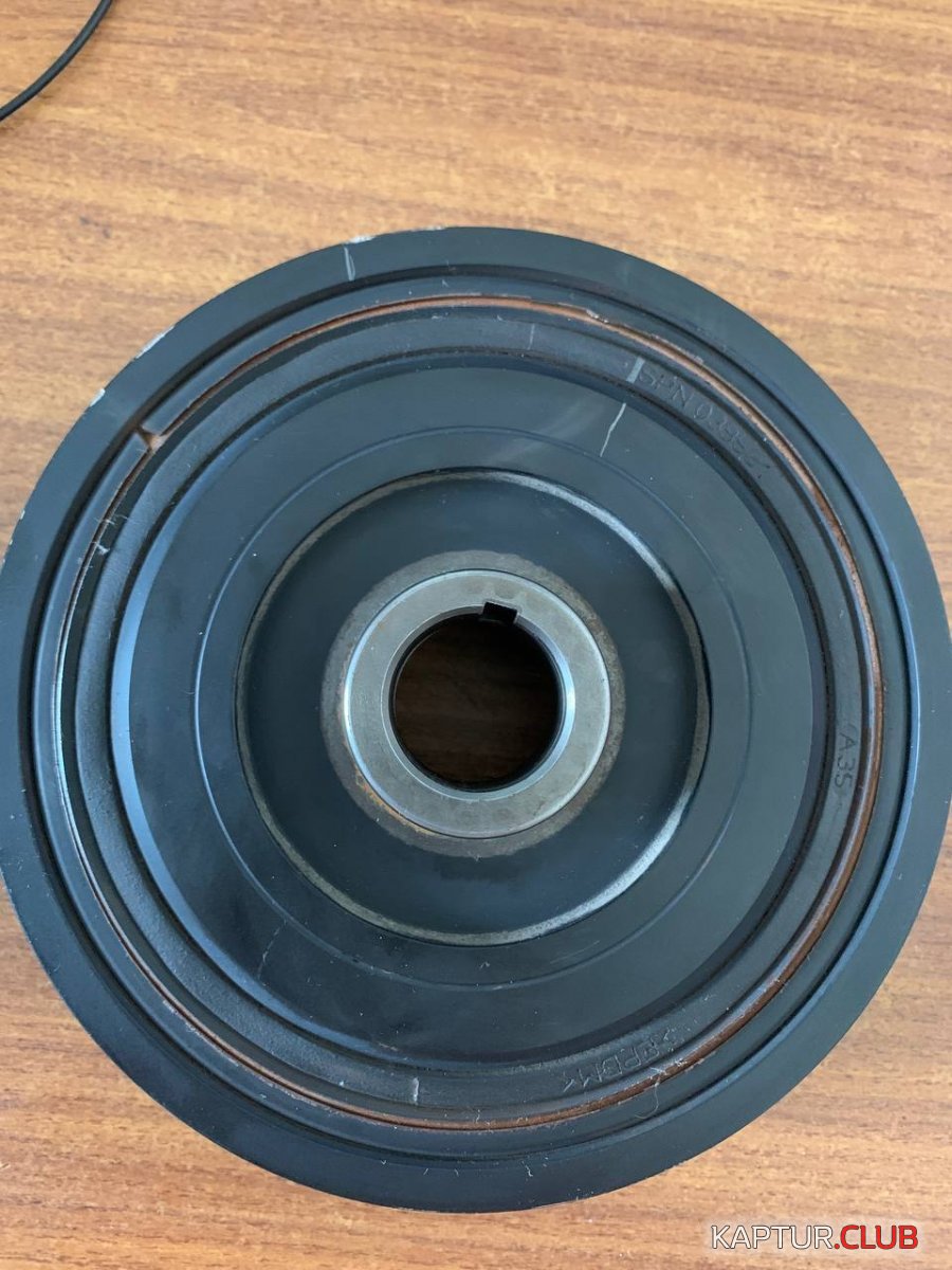

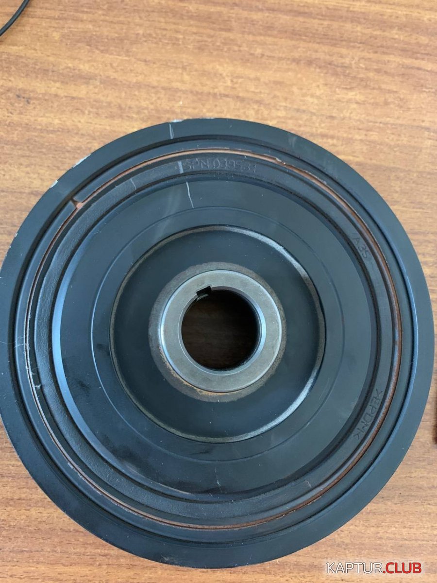

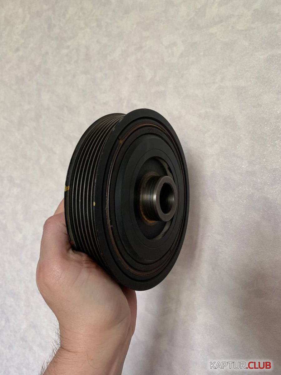

    Что взорвалось, резинку размотало? и где пластиковый фартук? я тысячи 3 намотал этот шкив скрепит перед смертью как скотина, покупал за 18 вроде, к нему кстати надо покупать болт, помпа у нас металлическая если не ссыт и люфт а рамках разумного едем дальше, поменять помпу самому не проблема и ремень срезать не надо, а вот поменять шкив самому... если придумаете как его зажать и вороток то в путь, я 1500 платил за замену, ремень снимается со шкивов при помощи пластиковой бутылки.... кстати шкив дохлый умеет вращаться относительно собственного центра))) photo1717429061.jpeg | Рено Каптур Клуб Россия | Форум KAPTUR.SU photo1717429181.jpeg | Рено Каптур Клуб Россия | Форум KAPTUR.SU photo1717429181(1).jpeg | Рено Каптур Клуб Россия | Форум KAPTUR.SU

    Не шумел,не скрипел,не свистел-все было тихо
    пластиковый пыльник в ртдс-14000.на разборках только левые.....
