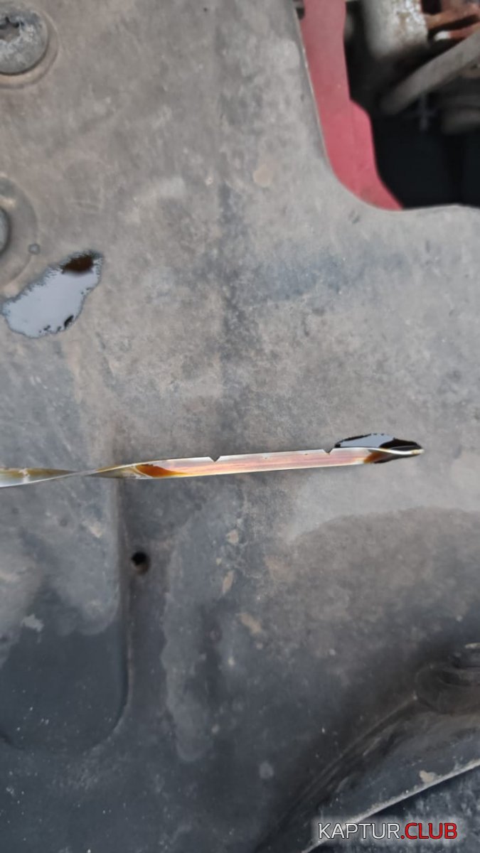

    Renault kaptur 1.3 tce 150
    Добрый вечер. Сегодня при проверке масла в двигателе на щупе показало выше уровня. На запах пахнет бензином. В чём может быть причина?
    Пробег 76000 км

    Мне мыслятся два варианта, кольца поршней или плунжерный насос высокого давления.

    Дык, Вы не один такой...
    Льёт бензинчик в масло. Особенно по холодам заметно. Летом видимо выпаривается лучше.
    Есть такая проблема на прямом впрыске, и не только у Рено.
    Меняйте масло чаще.

    Там больше пол уровня сверху. Неужели такой объем бензина в масле это норма?

    Обычно, между мин и мак на щупе = 1 литру.
    Если есть подозрение на залегание колец, попробуйте это
    https://ozon.ru/t/7ZAOKwr
    Залить в масло до следующей плановой замены оного.

    Рено категорически не разрешает в нашем двигателе лить любые присадки в масло

    Нашёл в нэте про эту проблему,вроде ни чего страшного,Дастероводы с таким движком её обсуждали.на современных двигателях это норма,ну во всяком случае это проскакивало в обсуждениях.Забивал в нэте "бензин в масле двигателя 1.3 TCe H5Ht"
