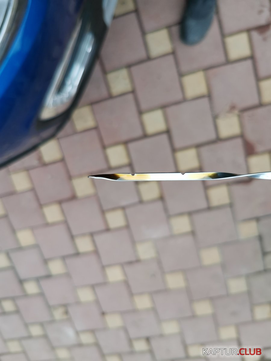

    От лукавого, что дилер залил 6 литров?

    Вроде, плохо когда уровень повышен. Как ОД пояснил, они заливают ровно по метке Макс, но что-то у меня закрались сомнения по этому поводу. После зимы сам поменяю масло, без ОД, и посмотрю при каком количестве залитого масла будет Макс. на щупе

    Прям как мой ОД. А дилер (другой), который сливал излишки сказал, что они стараются так залить, чтобы уровень был по середине между отметками. В моём случае немного промахнулись)). Кстати, на масле с фото проехал всего полторы тысячи и уже такое тёмное. На заводском масле откатал 3000 и цвет почти не поменялся.

    Конечно указывал, поэтому и сливали до нормы.

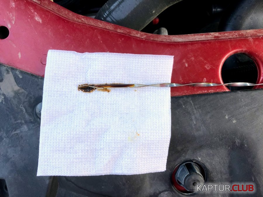

    Присоединюсь к панике с повышением уровня масла в ТСе 1,33.
    Никаких промежуточных ТО не проходил. Срок эксплуатации 3 месяца, пробег 11т.км.
    Маниакального стремления контролировать авто нет, но любопытства ради сегодня уровень проверил :wink3:
    Уровень на холодную оказался несколько выше нормы. Правда стоянка с небольшим уклоном вперед. Ранее уровень проверял в теплое время, был чуть ниже отметки max.
    Бензином от масла воняеет. Бензин с нуля 95-й Лукойл. Температура на улице -14°С
    Последние три дня эксплуатация "в режиме доктора"
    Владельцам ТСе предлагаю обратить внимание на данную особенность и отписаться здесь.
