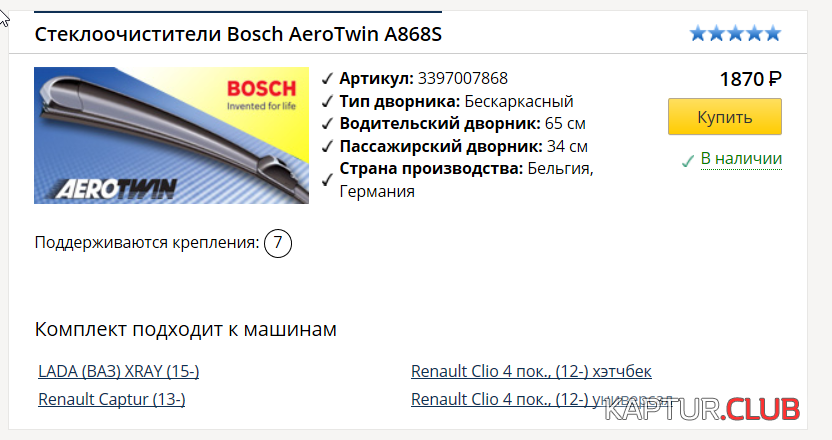

    я тут как-то публиковал свои изыски на тему дворников бош по каталогу: http://kaptur.club/threads/dvorniki-rezhim-raboty-i-schetki.158/page-88#post-51506
    3397007868, судя по каталожному номеру, мне выдавало на Captur, а нам каталог боша 3397014250 (крепление VATL5.1).
    Единственное но - 3 397 014 250 наконец-то появились в продаже (например, на автодоке), а раньше их вообще нигде не было. так что можно попробовать заказать с подбором по VIN, и если что, вернуть взад.

    Надо перепроверить в живую. В других магазинах тот же артикул выдаёт Сартир и проч.:
    upload_2017-4-6_21-55-57.png | Рено Каптур Клуб Россия | Форум KAPTUR.SU :russian ru:
