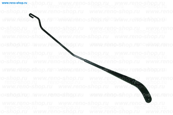

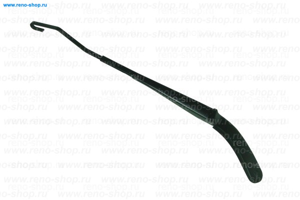

    Вот нашел! С крючком!proxy.php?image=http%3A%2F%2Freno-shop.ru%2Fimages%2Ftaksim%2FRMGN2305-0x0.jpg&hash=55db143eacd63b598eae1d46bf113032 | Рено Каптур клуб Россия | www.KAPTUR.club proxy.php?image=http%3A%2F%2Freno-shop.ru%2Fimages%2Ftaksim%2FRMGN2306-0x0.jpg&hash=8a2ca81872f352a8e21138a628f72e5d | Рено Каптур клуб Россия | www.KAPTUR.club

    Сохранил в закладки. По цене - около тыщи за каждый. Но они встанут в гнездо как родные! Просто от каптивы пассажирский, такое чувство, что в жабо упираться будет.

    Оригинальных реношных, само собой, уже нет. Эти делают турки, компания Таксим. На тот же 3 меган корейцы делали поводки с крючком, оказывется. И на Каптюр сделают, но вот вопрос - когда?
    Номера:
    R.MGN-2305
    R.MGN-2306
