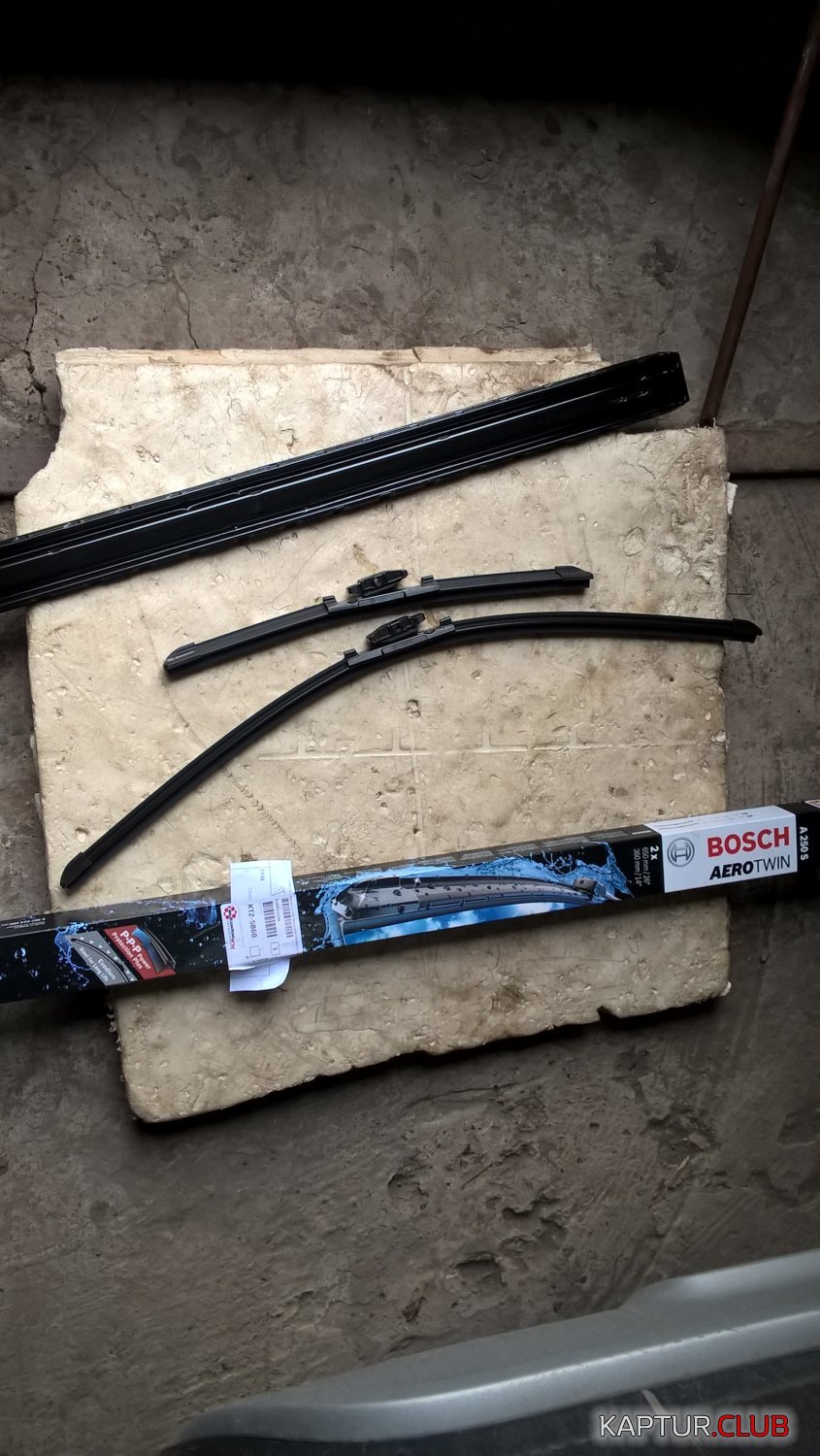

    Что за второй артикул?
    Aug 4, 2016
    28,045
    77,527
    Вот такие Bosch 3397014250. А 250S. Переделывать ни чего не надо, но правая короче на 5 см. Это не критично.

    В общем отщелкнул я плоской отверткой кронштейны с оси щеток и перевернул их, защелкнул обратно. Кронштейны раньше просто телепались свободно, а теперь они как-будто подпружинены с одной стороны.
    В общем поставил крылом по-нормальному. Маленькая щетка чуть недочищает в середине своей длины. Может еще не еривыкла к стеклу.

    Об них и речь. Переделывать надо. Кронштейны переворачивать. Хорошо бы в шапке указать. И короче они на 4 см кажется. Тоже бы указать.

    Короче только маленький на 5 см, а переделывать ни чего не надо все и так норм подходит фотки раньше выкладывал.
