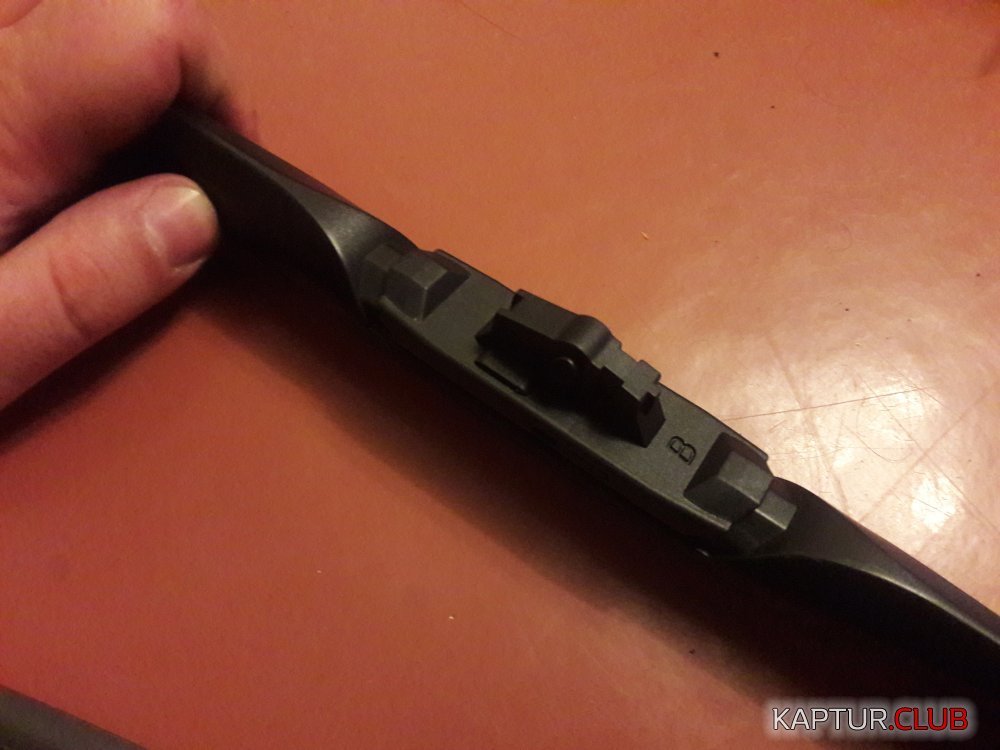

    Доброго времени суток. Хочу поделиться как я решил проблему стеклоочистителей рено каптюр.
    При помощи обычной отвертки снял крепления с моих щеток.

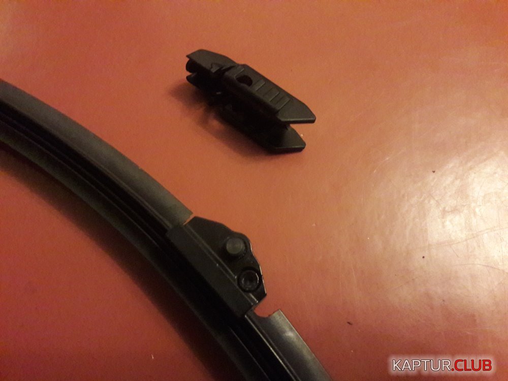

    Купил гибридные щетки отечественного производства airline.su с комплектом переходников. (я думаю можно купить те, к которым вы привыкли, главное чтобы была похожая база)
    proxy.php?image=http%3A%2F%2Fkaptur.club%2Fdata%2Fattachments%2F29%2F29156-a089d1c0a96c6436488fdac187eabf40.jpg&hash=5b8ec91fb38c6d2a9d49c02cafdef92d | Рено Каптур клуб Россия | www.KAPTUR.club

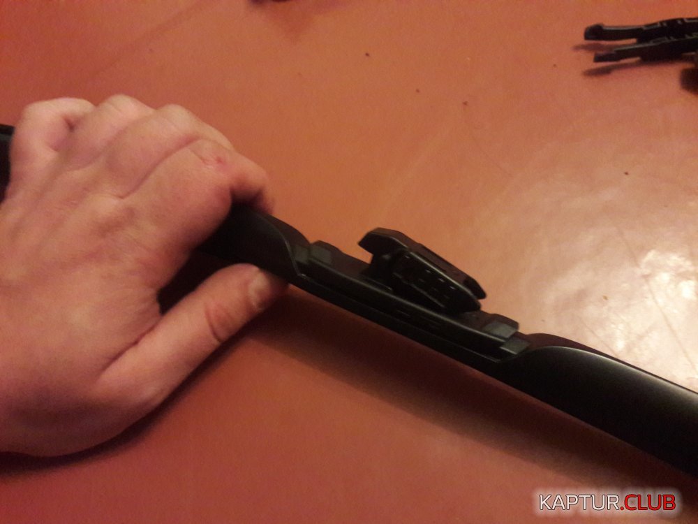

    Установил снятый переходник
    proxy.php?image=http%3A%2F%2Fkaptur.club%2Fdata%2Fattachments%2F29%2F29157-fbf3b5e4f1652080978c56c5f91d4f8a.jpg&hash=0b57a7c85c6424c7ac86a8b07443b003 | Рено Каптур клуб Россия | www.KAPTUR.club
    Вот и все.

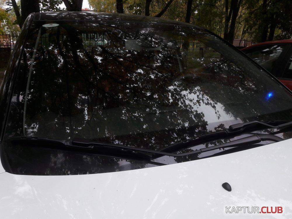

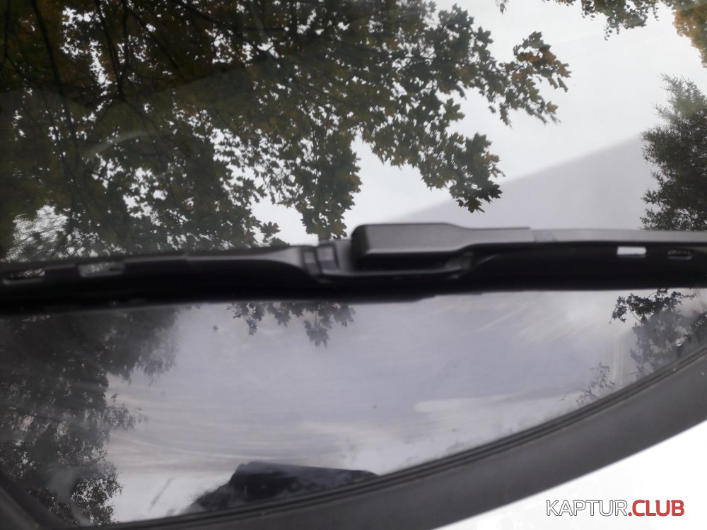

    В итоге вот что получилось.
