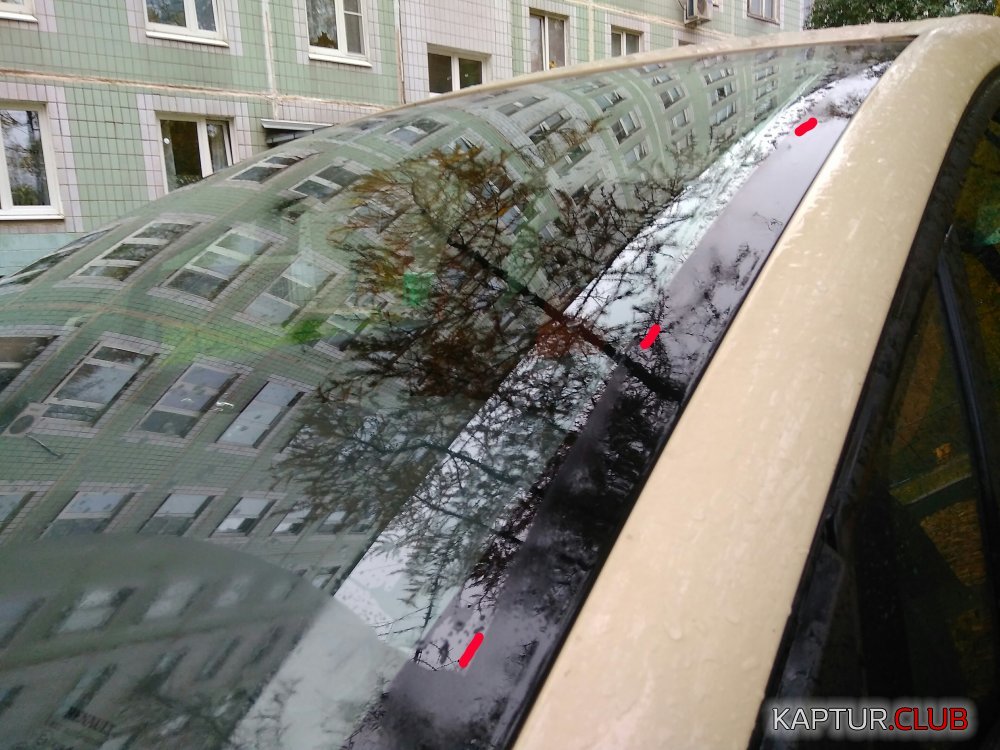

    Такой размер нормально работает, за стойку не цепляет ,сфоткаю где тормозит .

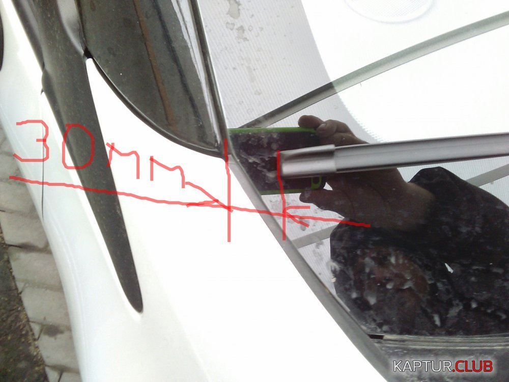

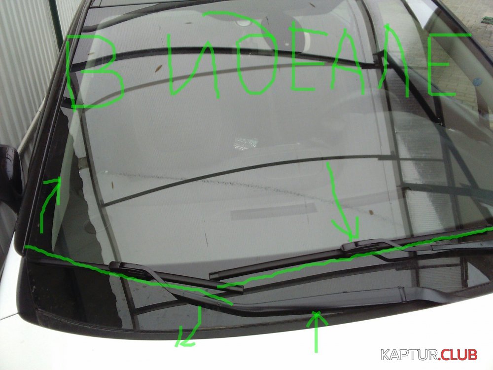

    Я вот свои ещё раз сфоткал - показать некоторые моменты...
    1: Пассажирский поводок я бы изогнул (см.фото) , тогда можно чуток опустить водительский поводок, на см. примерно, т.к. сейчас, на максималке, он достаёт до стойки. Прямо легонько, но достаёт, а в обычных режимах - отлично! Вся прозрачная область стекла, у стойки, очищается.
    Я уже забил (пока) на это, т.к. поводки покрасил, теперь его гнуть - боюсь краску повредить, да и редко, когда максималкой приходится пользоваться - просто раз-два в жизни было.

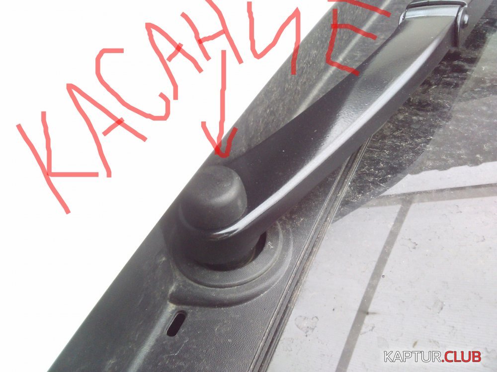

    2: Изогнув пассажирский поводок, его можно на см. приподнять, т.к. он, в самой нижней позиции, практически касается пластикового жабо (см.фото)
    В общем, там всё взаимосвязано - но "плясать" надо от пункта 1.

    IMG_20171015_113726.jpg | Рено Каптур Клуб Россия | Форум KAPTUR.SU

    - Это на максималке или средние? У меня также, но на средних, а вот на высоких - долетает до стойки:smile:

    В таком положеннии не долетает на максимуме.
