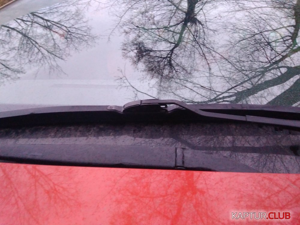

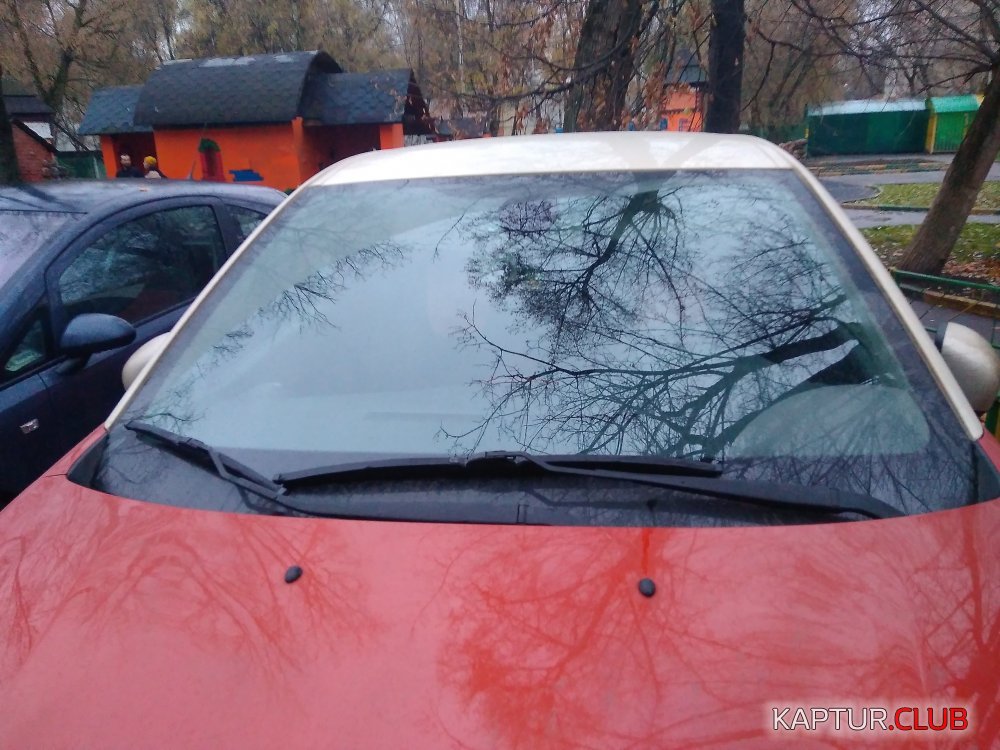

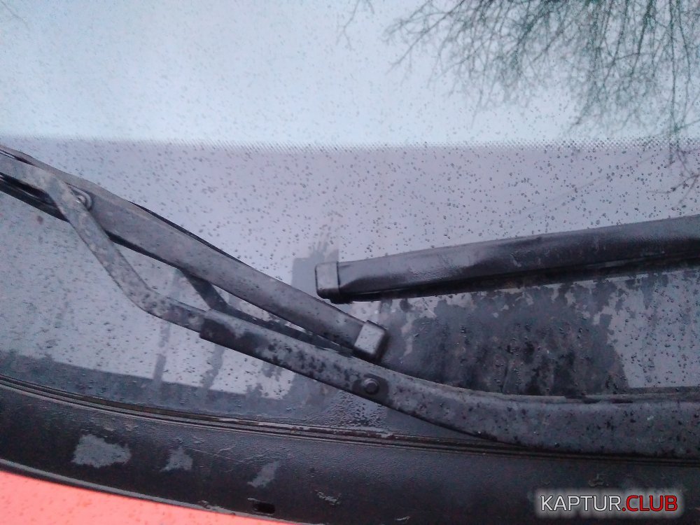

    Всё, отмучился. Поставил поводки от Каптивы-Антары (590+890= 1480р за оба два), прилепил щётки Alco (60см и 40см бескаркасные 490+473=963р). Минут 15 регулил положение поводков на осях, добиваясь оптимального расположения щёток относительно стоек и друг друга.
    Впервые на Каптюре получил сухое стекло, без полосок, после первого взмаха дворников.

    Отмучился эт когда помер.:biggrin: 650 не становятся? Поводок длиннее стокового ?Зачем короче щётку ставят? Никто так и не сказал.

    Почему "ставят" ?! Вот первый раз вижу, что человек поставил 600 , на Каптивовские поводки.
    Сколько читал отзывов, все 650 ставили и пассажирскую длиннее штатной.
    И кстати, именно Motorhead, показал один из самых аккуратных и красивых вариантов щёток под Каптивовские поводки!
    Так что в эстетику, его лицом тыкать не надо:pleasantry:
    Я лично, зимними щётками раз по пользовался, теперь, на рабочего Пыжика, опять купил - красиво-не красиво... Обмерзают не так, как обычные - факт! А на Каптюр, у меня и так теперь - море вариантов! Надо ещё купленные искатать, а то и на Каптюр бы зимние купил :good2:
