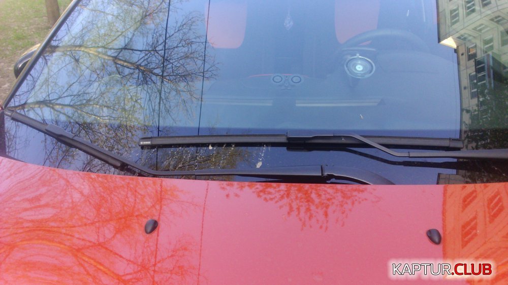

    83.841
    207.957
    А солиднее , ну смотрятся они и правда получше !! Просто нет фото старых ((
    А новые (переделанные) вот !
    DSC_0021.JPG | Рено Каптур Клуб Россия | Форум KAPTUR.SU
    Александр Сургут и evgeni нравится это.

    С виду не отличить ,только что надпись беленьким виднеется.Если под итожить получается что нужно потестить по качеству резинок на сколько будет их хватать.Что ваш бош что мой китаёшь , может даже в одном подвале вояли только за стенкой. К стати трут сейчас лучше чем изначально стоковые ,на сколь хватит тут конечно вопрос ,посмотрим ,отпишусь. А что я молодец, сам знаю ну ни красна девица точно.
    83.841
    207.957
    А вот и нет , шире они .
    Да и спойлер поинтереснее !
