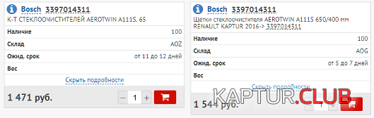

    На прошлой неделе и повторно сегодня общался с Автодоком на предмет покупки комплекта щеток 3397014311 в единичном количестве.
    Это невозможно по одной простой причине - Автодок является перекупом, своего склада запчастей нет. Поэтому будут сидеть на попе ровно и ждать, пока кто-нибудь не начнет продавать по одной.
    Вариантов два - либо сидеть и ждать вместе с ними, либо питерцам скооперироваться и заказать 5 комплектов.
    Могу взять это на себя, скидка "опт4", цена 1367р, либо присоседюсь к кому-то другому.

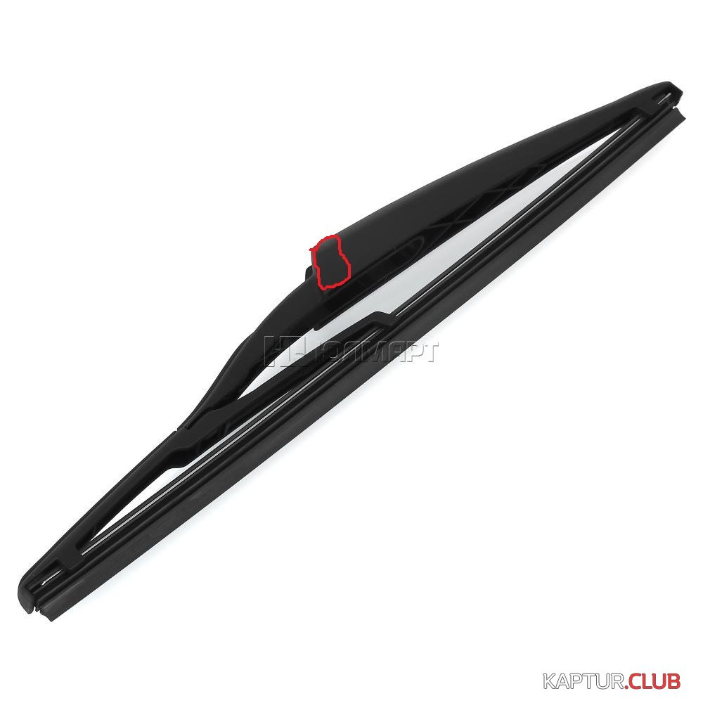

    Ребят, а кто-нибудь ставил задний дворник 3397004629 от Bosch? Я купил, попробовал впендюрить - все в принципе нормально, но он не защелкивается, то есть входит в паз и так же легко выходит. При интенсивном очищении стекла, боюсь, улетит нафиг. Ничего там подпиливать не надо?

  8. Влад Владыч
    Apr 2, 2017
    1,039
    1,609
    Влад
    А у меня в паз заходит, но не защелкивается. Туда-сюда болтается

  11. Влад Владыч
    Apr 2, 2017
    1,039
    1,609
    Влад
    Решил проблему. Так как дворник немного больше штатного - обратил внимание, что пластик на щетке немного не дает войти штырьку в паз. Напильником убрал то, что в красном круге и все вошло замечательно. 728828.jpg | Рено Каптур Клуб Россия | Форум KAPTUR.SU
