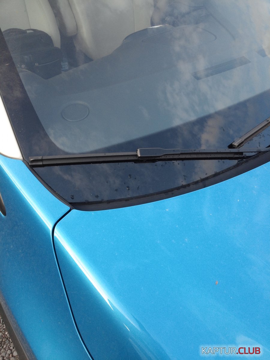

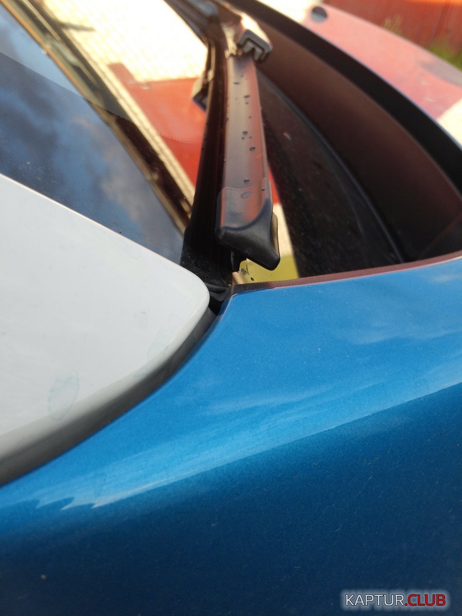

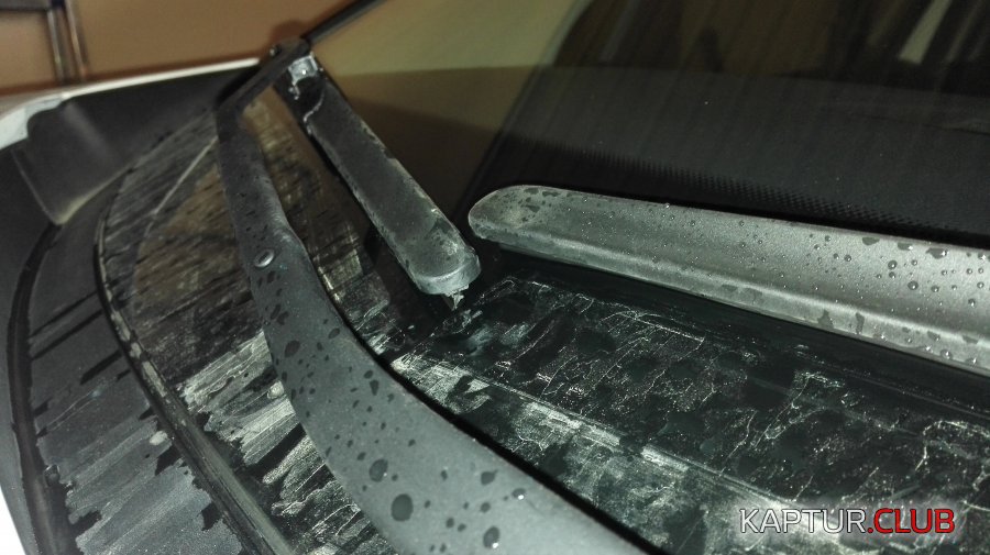

    У меня стоят сейчас летние Heyner 164000-24" (60см) и Heyner 157000-17" (43см). Так вот пассажирскую я в следующий раз возьму 18" (45см) а водительская так на 60 и останется, так как если будет длинней, то у меня она упрется в пассажирскую (правда на фото это зимние стоят Heynerы гибридные на 24 и 16). Вот как-то так, может кто и по другому поводки ставил, у меня так.)) 2018-05-09 15-51-00.JPG | Рено Каптур Клуб Россия | Форум KAPTUR.SU 2018-05-09 16-15-22.JPG | Рено Каптур Клуб Россия | Форум KAPTUR.SU

  6. Rentalist
    Rentalist Интересующийся
    Aug 17, 2017
    31
    34
    Kaptur Style 4х4 МКПП Бело-черный
    Evgenio1965
    В нижнем положении не стукаются друг о друга?
    Нет ли "сопли" при таком размере?

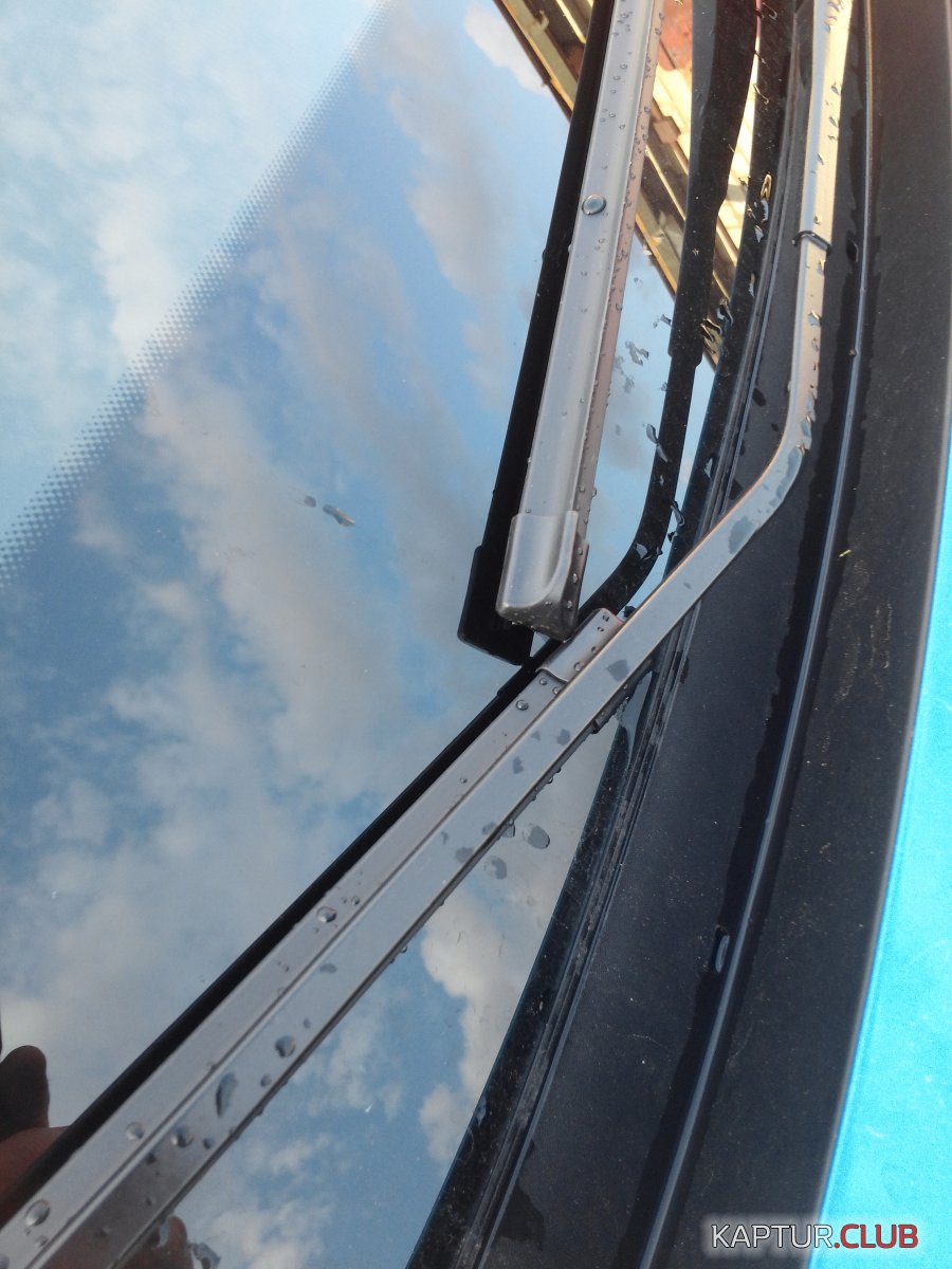

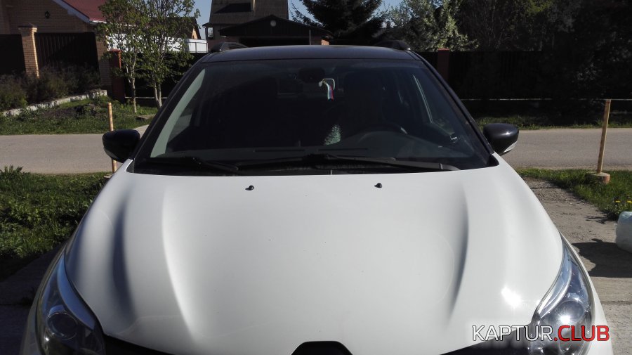

    Не стукаются, сопли нет. А там пока не затянули поводки, можете сами выставить как нужно. Выше или ниже, только щётки оденьте, чтоб видно было как ставить. И смотрите внимательно снизу поводок пассажирский близко подходит к "жабо" из-за строения поводка. 2018-05-09 16-11-42.JPG | Рено Каптур Клуб Россия | Форум KAPTUR.SU 2018-05-09 16-16-09.JPG | Рено Каптур Клуб Россия | Форум KAPTUR.SU

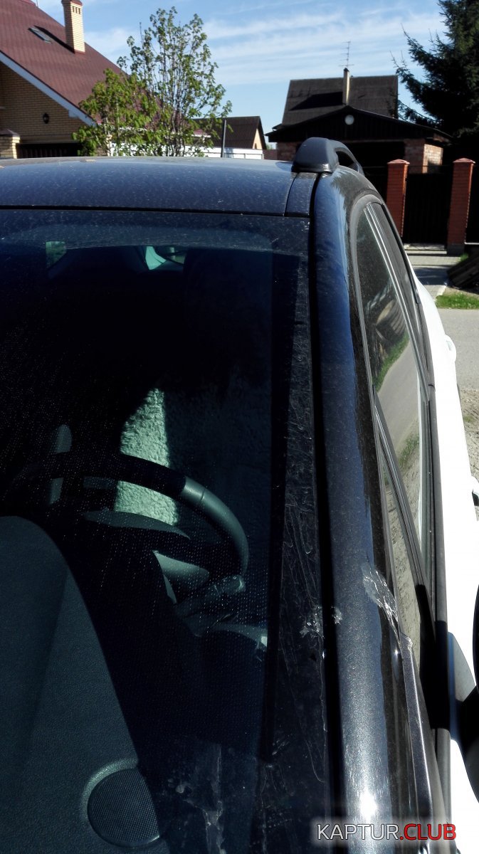

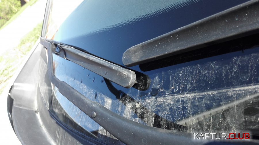

    CAM01039.jpg | Рено Каптур Клуб Россия | Форум KAPTUR.SU CAM01040.jpg | Рено Каптур Клуб Россия | Форум KAPTUR.SU CAM01041.jpg | Рено Каптур Клуб Россия | Форум KAPTUR.SU
    Пришли мои Рефреши. Заказывал нестандарт - 65 и 45 см (вместо 40, а бошевская у меня вообще 38 см стояла), плюс задний. Потому отправили не со склада в России, а из Китая, переспросив, точен ли я в своих желаниях. Мне нравится)) Защелкиваются не как Bosch, а как штатные дворники.
