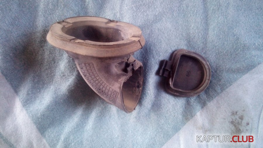

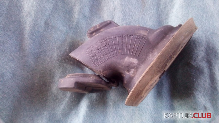

    Сетку ставить надо , иначе есть вероятность попадания листвы , елочной хвои и после неприятные шумы в печки . По поводу попадания воды есть отводы воды нормального размера , но их тоже надо дорабатывать , вот этот клапан как раз и может перемерзнуть .
