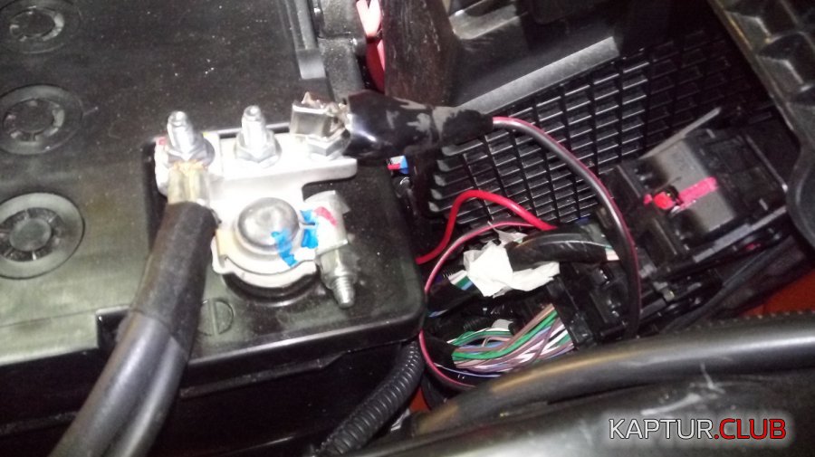

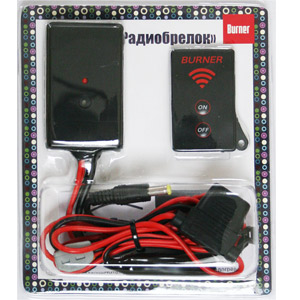

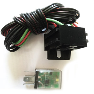

    У меня было через термореле и проводами дальше куда то в блок. Мне рукастые электрики подключали, сам не лезу. Работали только при заведённом движке, если температура на датчике ниже -5. На всякий случай купил ещё индикаторы в разрыв, вижу когда включаются и когда отключаются.

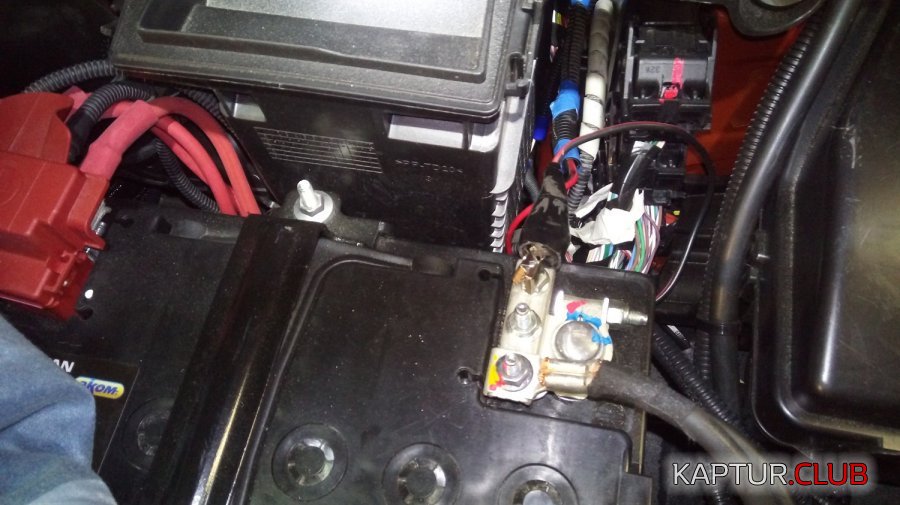

    На проводку борт сети нельзя , только на аккумулятор , там все в комплекте продуманно , есть от пульта , есть от клавиши как закажешь.

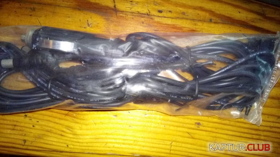

    В розетку прикуривателя воткнуть и всех делов-то... :mosking:

    У нах на сайте есть и такой вариант подключения , но у нас там проводок несильно толстый и у меня лично на нем уже много чего подключено . , так что лучше всего на клемы , там и предохранитель на проводе имеется .
