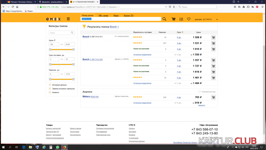

    А вот аналог Metaco тоже не дорого, только вот как они себя поведут))

    Это точно, что норм и не дорого (фломастеры на вкус и цвет... ). Для меня не дорого и хорошо так: я в свое время поставил поводки от Каптивы, а сейчас на них поставил Алка Winter по деньгам 999р за обе и мне тоже очень даже хорошо и не дорого)) (А родные поводки лежат на всякий случай)
    P.S. Написано не в укор, без обид хорошо?

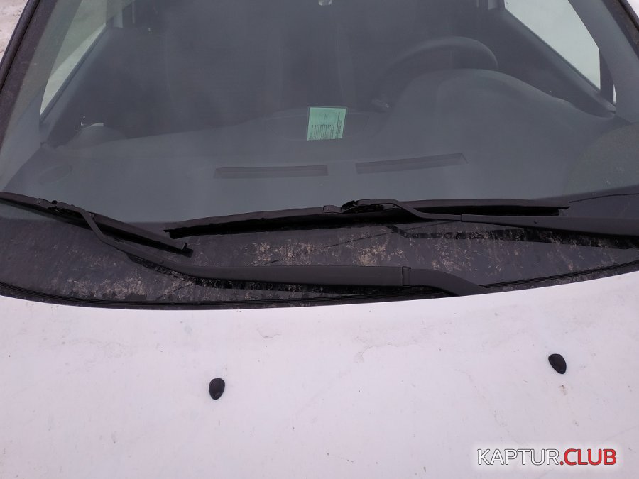

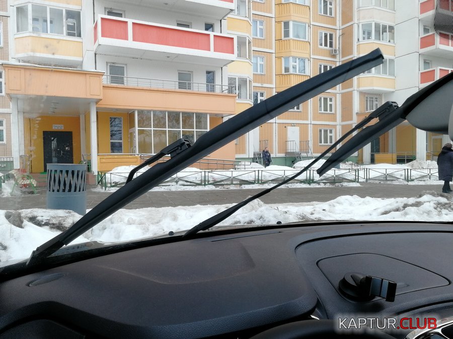

    Вот поставил и я ту же комплектацию: поводки Каптивы и щётки Alca Winter
    IMG_20190208_164929.jpg | Рено Каптур Клуб Россия | Форум KAPTUR.SU
    Пассажирский поводок короче, но это не критично.

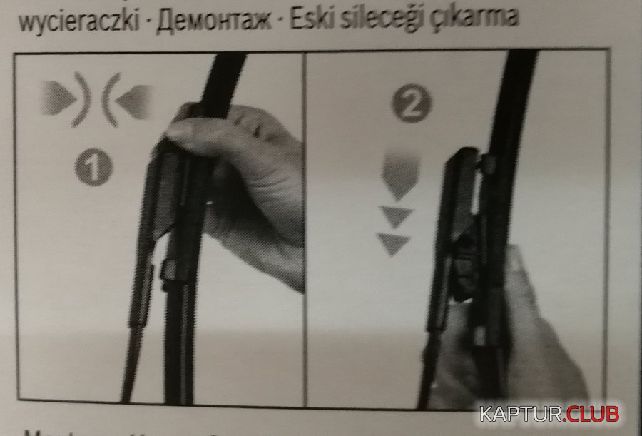

    Снимаются до обидного просто за полсекунды. Зажали выступающие усики и вытащили в обратную сторону.
    Я аж расстроился. С одной стороны Bosch - красавчики, и одеть просто, а снять ещё проще (не то, что родные -- там если не знаешь, хрен снимешь), а с другой стороны - полсекунды раз, полсекунды два и дворники за 1500руб ушли ...:mda:

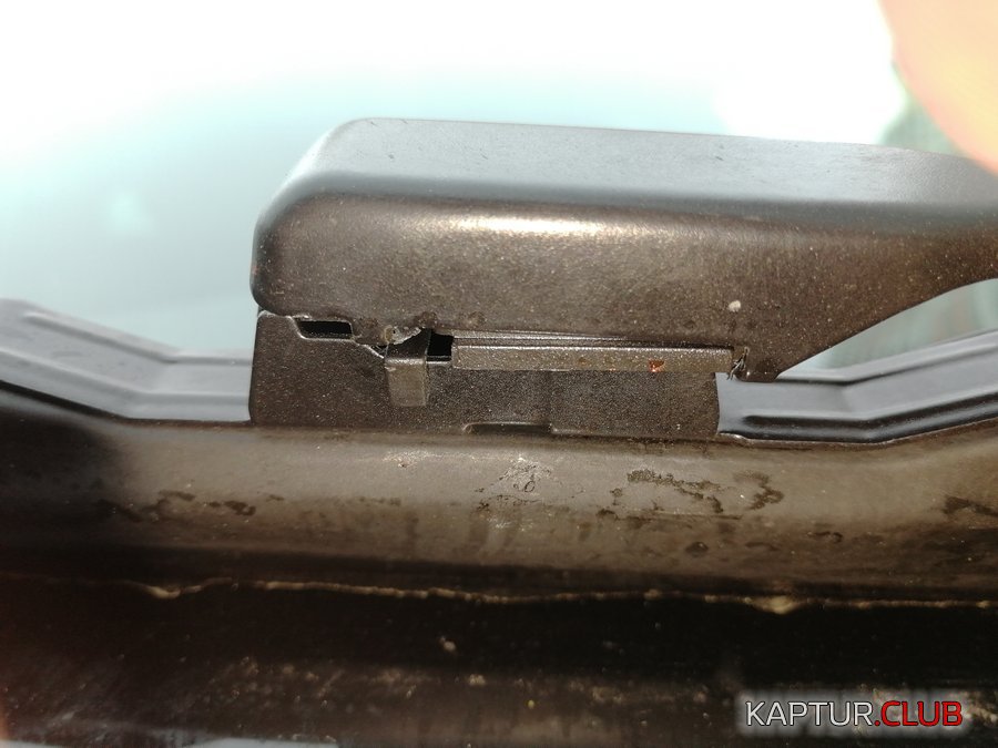

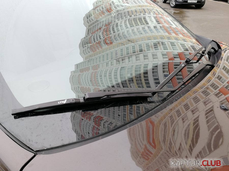

    А снимал я их, т.к. по наводке камрада @Sharikov закупил зимние дворники Lynx (https://www.autodvorniki.ru/item.php?id=4105). Помня сообщение @aerodim о том, что у него адаптеры Osawa KM11 не подошли к дворникам Alca Winter, попросил в магазине примерить адаптеры к щеткам, т.к. щетки Lynx, а адаптеры Osawa -- тут-то мне и рассказали, что Lynx и Osawa -- одно и то же. Не знаю насколько это правда, но адаптеры Osawa сели на щетки Lynx как родные.
    А вот чтобы одеть щетки с Osawa KM11 на дворники пришлось пое... попотеть короче. Еле одел их, а потом решил попровать как снимаются ... руками не смог снять, точнее пластиковый язычок, который надо нажимать, чтобы адаптер выдавить вниз из поводков, сломался. Пришлось шлицовой отверткой выжимать адаптеры. :shok: Противоугонная система блин!
    Как они чистят и не замерзают будем посмотреть как похолодает в наших краях, а пока пару фоток:
