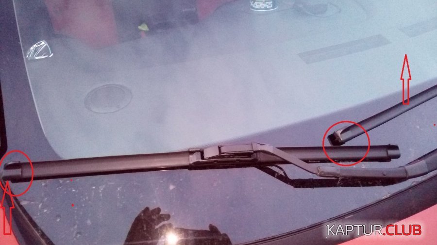

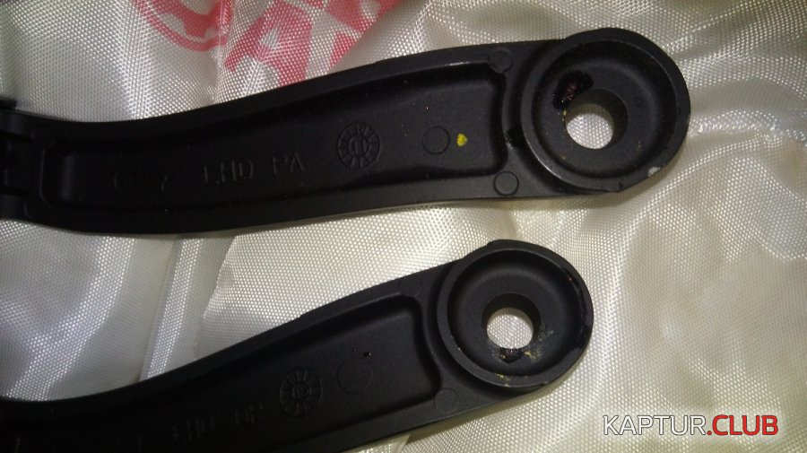

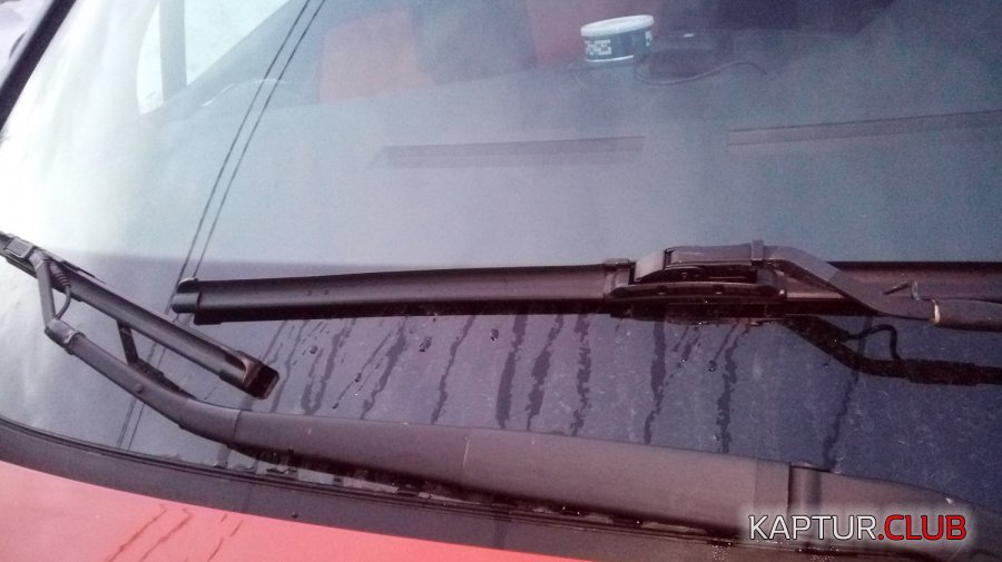

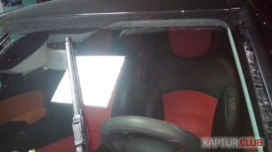

    Так у многих так сделано , новый поводок с дюралия пока шлицов нет , потом после надевания на железный шток с прорезями со шлицами , придавливания гайкой , шлицы нарезаются . Я поводки раз 10 снимал и опять прижимал гайкой по новой нарезе , стоят как родные , ничего не видно что неоригинальные .
    Sedric и Стрелков11 нравится это.
  4. гарди

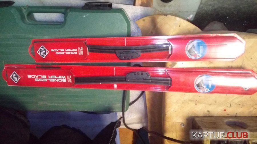

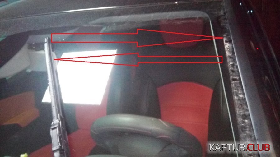

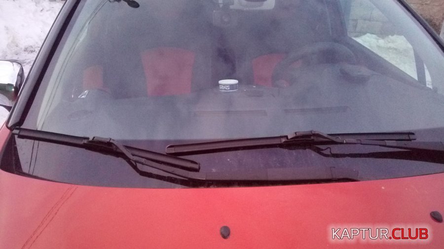

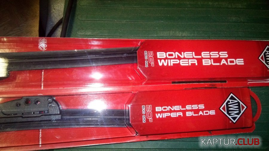

    Можно и приподнять , нам это сделать ничего не мешает и дворники у меня стоят длиннее родных .

    Это уже не надо
    Дворники есть в продаже. На Дастере я все руки расцарапал с крючков снимать щетки. Еще и из салона вид колхозный, выпирают

    Подтверждаю, 650х550 на каптивовских стоят у меня лично, даже ставил пасажирскую 570, понятно, нужна регулировка поводка.
