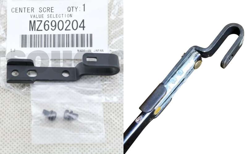

    На соседнем форуме появился вот такой способ. Что думаете?
    В журнале " За рулем".сегодня
    Как увеличить длину дворников — простой способ
    Читатель «За рулем» придумал оригинальную замену штатным щеткам стеклоочистителей для Renault Kaptur, Duster и Nissan Terrano.
    Владельцам кроссоверов Renault Duster, Kaptur и Nissan Terrano непросто подобрать замену штатным щеткам стеклоочистителей из-за редкости крепления VATL 5.1 (ранее обозначалось GWB046). Выбор ограничен оригинальными деталями или нераспространенными и дорогими щетками других фирм.
    Чтобы переделать крепление под распространенный «крючок», я купил два кронштейна Mitsubishi MZ690204 (есть аналог — Masuma MUA‑03). Снял поводки с автомобиля, разогнул родное крепление и снял его. Приложил переходник к поводку, просверлил два отверстия диаметром 4 мм и зафиксировал входящими в комплект винтами (или можно заклепать). Оставшиеся без покрытия части поводков подкрасил, чтобы не ржавели. На свой Nissan Terrano я установил щетки размером 650 мм (на водительской стороне) и 500 мм (на пассажирской) — зона очистки стекла увеличилась.

    Имеет право на жизнь, кто-то из нашего клуба не морочился (не помню кто), обрезал родные поводки и приварил крючки от других, потом покрасил и имеет маленькое счастье для себя. По мне данный девайс не "айс", я просто установил поводки от Каптивы. Говорят, что торчат щетки, мешают, но мне норм даже хорошо (потому как привык, да и все одно они не мешают обзору т.к. там практически линия капота), щетки чуть понялись и стали ближе к отапливаемой зоне. Но опять же повторю каждый решает сам для себя какой вкус и цвет у "фломастера"))
