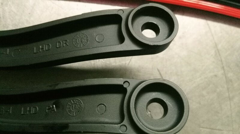

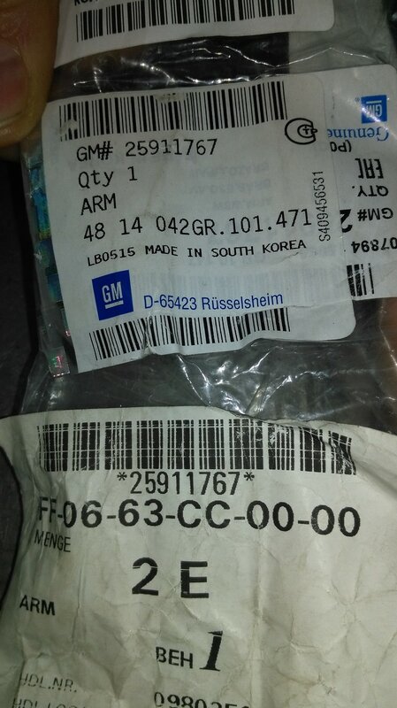

    Благодаря Demetros_у сделал как он - поставил поводки от Шевроле Каптива.
    ОГРОМНОЕ ему СПАСИБО. Респект и Уважуха за идею !!!!
    И так. Поводки от Шевроле Каптива.
    по номерам поводков 25911765 и 25911767

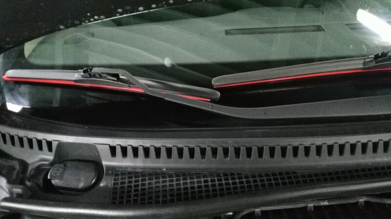

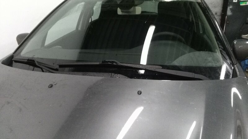

    Щетки стеклоочистителя я купил HEYNER HYBRID длинной 600 и 400 мм соответственно.
    034000 — это 600 мм и 026000 — это 400 мм, крепеж подошел идеально.

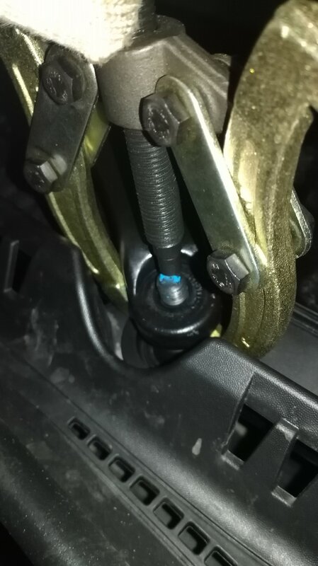

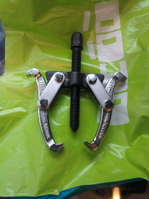

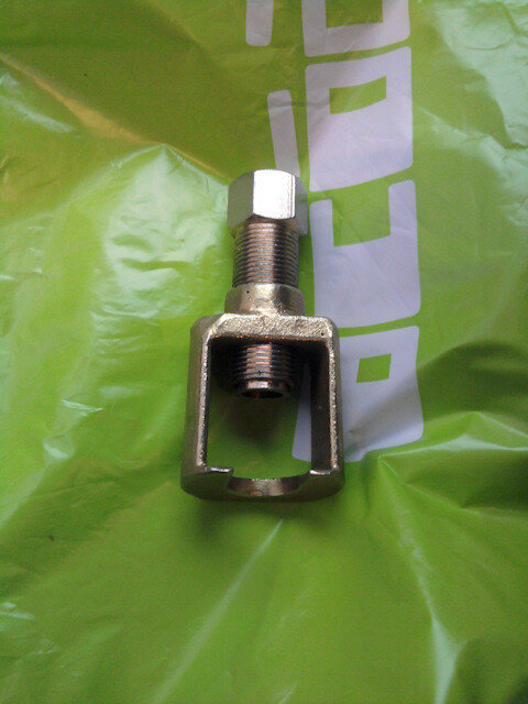

    Все сделал как он написал, вплоть до того, что съемники у меня такие же были ))) Фото его съемников, я свои не щелкал на фотик.
    proxy.php?image=https%3A%2F%2Fimg-fotki.yandex.ru%2Fget%2F198488%2F241155576.a1%2F0_1770a2_81280401_XL.jpg&hash=7d559300fed4f2e8f4af8285db2bc523 | Рено Каптур клуб Россия | www.KAPTUR.club
    proxy.php?image=https%3A%2F%2Fimg-fotki.yandex.ru%2Fget%2F196771%2F241155576.a1%2F0_1770a3_f490e9c4_XL.jpg&hash=f857302f2eef9d9b65cad770a4fe834c | Рено Каптур клуб Россия | www.KAPTUR.club
    Снял одним съемником один поводок, а другим другой. Просто так не смогли сдернуть

    Посмотрел по фото Demetros_а , как правильно расположить поводки со щетками на лобовом. Прикрутил, одел колпачки на гайки и всё…

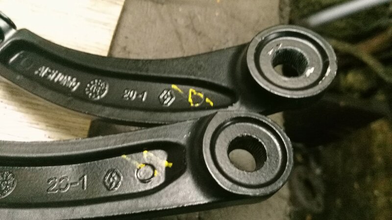

    До установки новых поводков промерил и старые тоже, на толщину посадки на штырь, т.е. толщину посадочной дырки поводка. Короче, не стоит загоняться. Разница примерно в 1 мм. Ставим смело. И наслаждаемся.
    proxy.php?image=https%3A%2F%2Fimg-fotki.yandex.ru%2Fget%2F197213%2F241155576.a0%2F0_177083_4afff62a_XL.jpg&hash=35b5a303f29a77ea89951cf1a0fce9e3 | Рено Каптур клуб Россия | www.KAPTUR.club
    proxy.php?image=https%3A%2F%2Fimg-fotki.yandex.ru%2Fget%2F195132%2F241155576.a0%2F0_177082_542703db_XL.jpg&hash=eed4c70996e87655fcba2dee00e874ee | Рено Каптур клуб Россия | www.KAPTUR.club

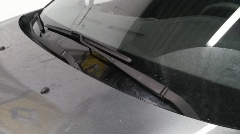

    Разница между Реношными и Каптивовскими поводками+щетки всего в одну фалангу. С салона не критично и не заметно вообще, зона очистки стекла ОТЛИЧНО !
    proxy.php?image=https%3A%2F%2Fimg-fotki.yandex.ru%2Fget%2F114207%2F241155576.a0%2F0_17708e_a12f3347_XL.jpg&hash=eac767e79a58f4d17399af8be61f5568 | Рено Каптур клуб Россия | www.KAPTUR.club
    proxy.php?image=https%3A%2F%2Fimg-fotki.yandex.ru%2Fget%2F195694%2F241155576.a0%2F0_17708b_66275543_XL.jpg&hash=b745e6e655927d0149a1fc1dc7db1f90 | Рено Каптур клуб Россия | www.KAPTUR.club

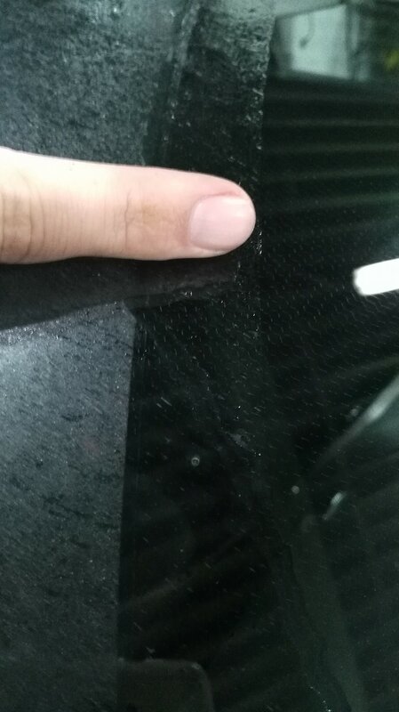

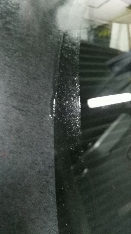

    Если присмотреться, то видно треугольник.
    Но он не мешает и потом сглаживается, если щетки включить побыстрее.
    Вода с треугольничка не течет, так получилось возможно из-за установки неправильно чуток поводка. Но мне это сегодня не помешало ни разу вообще

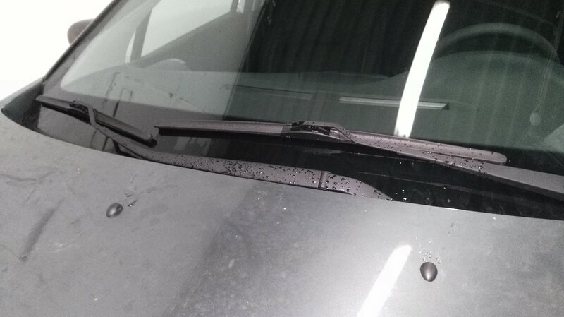

    Вот так с улицы видно поводки на машине.

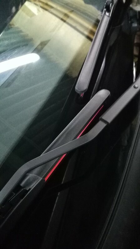

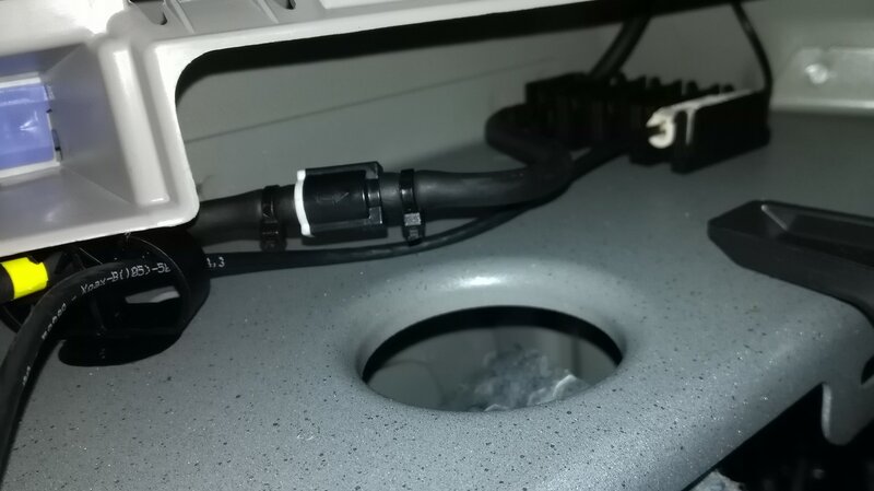

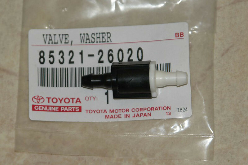

    Пользуясь случаем сделал кое-что еще.. Врезал клапана от Тойоты в шланги омывателей лобового стекла и к заднему шлангу тоже.
    proxy.php?image=https%3A%2F%2Fimg-fotki.yandex.ru%2Fget%2F52765%2F241155576.a1%2F0_1770dc_be624e15_XL.jpg&hash=e0e35c1fccc90b68478c3a139d3385ba | Рено Каптур клуб Россия | www.KAPTUR.club
    С капота снял обивку-утеплитель посредством Y-образного съемника для пистонов.
    Ножницами разрезал и в разрез шлангов вставил клапана. На них есть стрелка направления потока.
    proxy.php?image=https%3A%2F%2Fimg-fotki.yandex.ru%2Fget%2F27964%2F241155576.a0%2F0_177094_87c26d72_XL.jpg&hash=9387fcd01732494290b80e86da764e05 | Рено Каптур клуб Россия | www.KAPTUR.club
    proxy.php?image=https%3A%2F%2Fimg-fotki.yandex.ru%2Fget%2F196221%2F241155576.a0%2F0_177090_45e35881_XL.jpg&hash=4559cca07979c01201a08ea5a137888b | Рено Каптур клуб Россия | www.KAPTUR.club
    proxy.php?image=https%3A%2F%2Fimg-fotki.yandex.ru%2Fget%2F195694%2F241155576.a0%2F0_177091_8e316a44_XL.jpg&hash=2211971d4dc050f32a5d0798a3a0e4f7 | Рено Каптур клуб Россия | www.KAPTUR.club

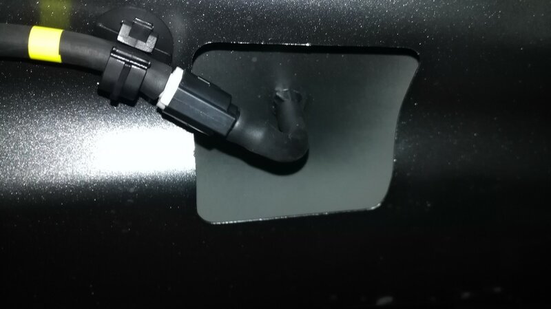

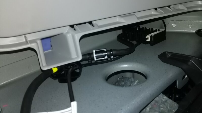

    Сзади, справа, завалил половинку сидения. Со стороны багажника пластиковая накладка черная.
    В ней один саморез под ТОРКС, выкрутил. И легким движением к середине багажника отодрал пластик.
    Под ним проходит магистраль к заднему омывателю. Вытащил шланг. Разрезал ножницами. Вставил клапан, и маленькими пластиковыми стяжками немного подтянул трубку. Для надежности.
    proxy.php?image=https%3A%2F%2Fimg-fotki.yandex.ru%2Fget%2F197213%2F241155576.a0%2F0_177098_616c4f5a_XL.jpg&hash=0b0292e4a556ad814435d77be7cb9678 | Рено Каптур клуб Россия | www.KAPTUR.club
    proxy.php?image=https%3A%2F%2Fimg-fotki.yandex.ru%2Fget%2F194804%2F241155576.a0%2F0_177099_e892f2af_XL.jpg&hash=084f725f8ac9b2061b188d9aba785c7a | Рено Каптур клуб Россия | www.KAPTUR.club
    Все про все минут 20. Забыл совсем сказать, что с капота снял веерные жиклеры, и поставил трехструйные, как на Дастерах, были пару штук в запасе.
    Веерные форсунки плохо справляются на большой скорости с потоком жидкости на стекло.
    Теперь будет нормально, как на Дастере, и как было и на Логане.

    А зачем клапана?
