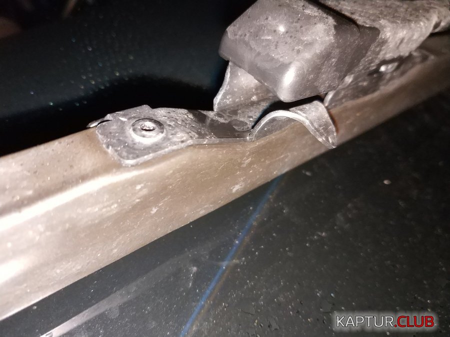

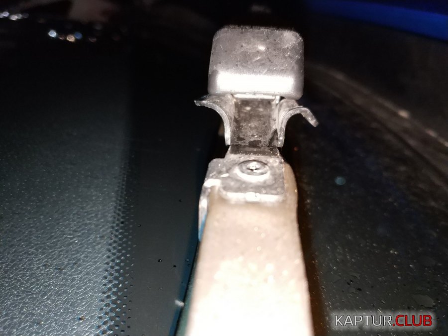

  10. PRo
    PRo Наш человек
    May 15, 2017
    879
    1,264
    Рыбинск
    Выглядит так
    IMG_20191118_175333.jpg | Рено Каптур Клуб Россия | Форум KAPTUR.SU IMG_20191118_175326.jpg | Рено Каптур Клуб Россия | Форум KAPTUR.SU

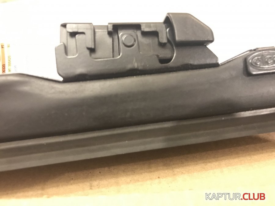

  11. СергейУфимец
    Sep 11, 2018
    1,837
    1,615
    Уфа
    Сегодня получил переходники, попробовал, хорошо стыкуются без всяких доработок, паз в крышке есть.. image.jpg | Рено Каптур Клуб Россия | Форум KAPTUR.SU image.jpg | Рено Каптур Клуб Россия | Форум KAPTUR.SU
