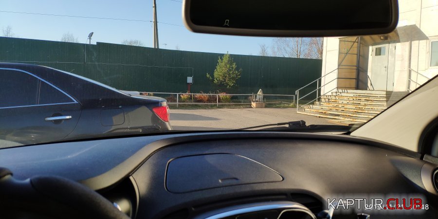

    Что за эффект "шишиги" ?) это из-за переходников HEYNER ?

    Поводки и щетки торчат над стрелком )) выпирают.

    Как то так

    эх нифигасе) не хило так)
    а интересно алка SUPER FLAT тоже выпирать будут ?

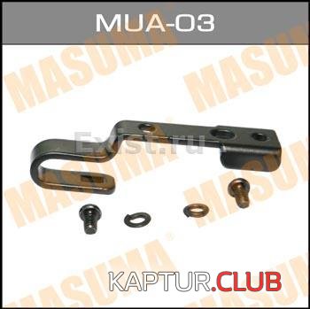

    - да уж, лучше б конечно если б переходник на крючок появился.

    MUA-03

    Спасибо. Не понял только как к поводку крепить. Дырки что ли сверлить ?

    Сверлить придется, потом болтиками или заклепать, и сверху термоусадку чтобы смотрелось прилично
