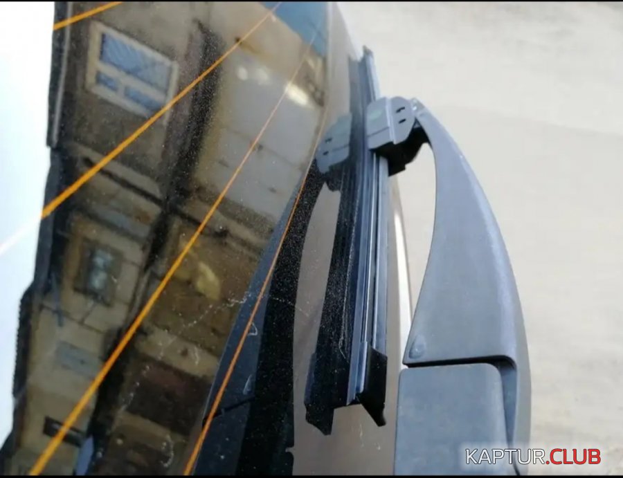

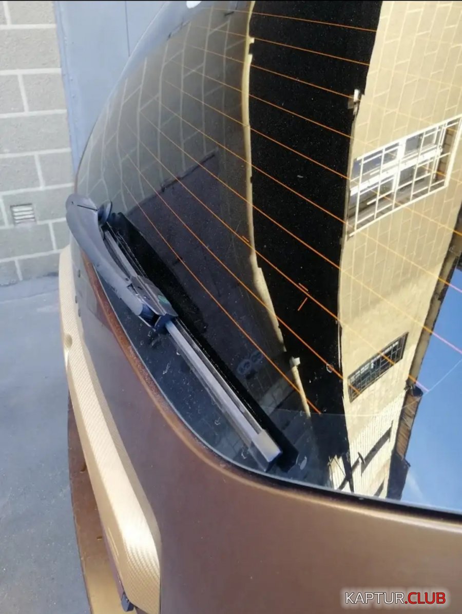

    А что собственно вас удивило по заднему дворнику? Вот на Дастер человек ставил:
    IMG_20200715_230712.jpg | Рено Каптур Клуб Россия | Форум KAPTUR.SU IMG_20200715_230653.jpg | Рено Каптур Клуб Россия | Форум KAPTUR.SU IMG_20200715_230819.jpg | Рено Каптур Клуб Россия | Форум KAPTUR.SU

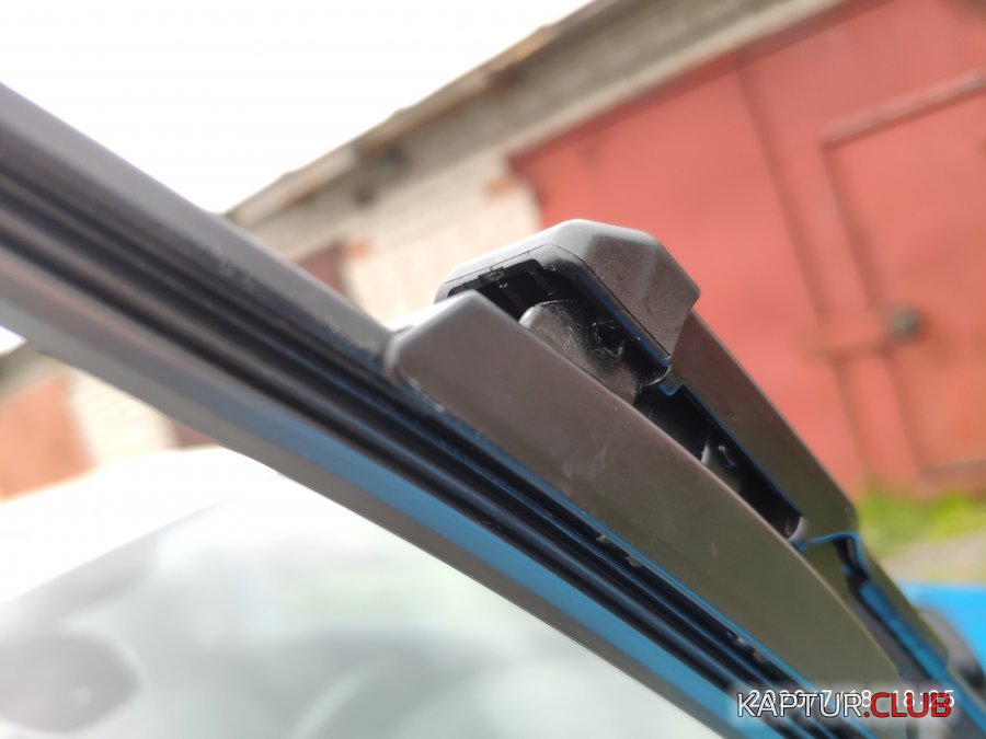

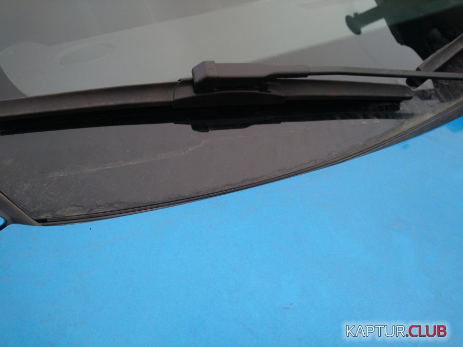

    IMG_20200718_182505.jpg | Рено Каптур Клуб Россия | Форум KAPTUR.SU IMG_20200718_182416.jpg | Рено Каптур Клуб Россия | Форум KAPTUR.SU
    Alca или Heiner, super flat, если старого типа попались, пропилить паз надо не в двух местах, а одном, приложите дворник к установленному адаптеру и поймёте где. На фото 1 видно где, под пластиковым колпачком адаптера. Можно и в шапку это.
    Кстати, 65 и 45 поставил, нахлест есть в низу, но не мешает работе. Зато площадь осистки больше

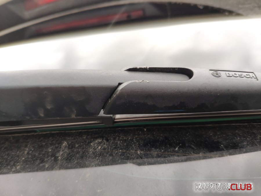

    Задний дворник Bosch, объ*бош, 300 мм который из шапки. Админы, поправьте в шапке, нужен напильник. Пришлось стачивать дугу чтоб дворник крутился на шарнире. А иначе его с ост выдавливает. Хрень а не бош.
    IMG_20200718_182544.jpg | Рено Каптур Клуб Россия | Форум KAPTUR.SU IMG_20200718_182558.jpg | Рено Каптур Клуб Россия | Форум KAPTUR.SU
    H301 которые, 3397004629.
    Кстати, на зад ставил Алка Суперфлат 11" бескаркасные, не подошли. Мешает сам поводок пластиковый.
