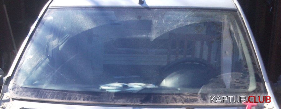

    Неее , у нас ход маленького (пассажирского) дворника , перехлёстывается водительским .
    Сопли нет .
    Сопля появляется на авто где трапеция сделана по другому (можно исправить , что многие и делали)
    Вот фото авто где будет "сопля" , дворники махнут и после этого прямо по центру спускается подтёк (((
    И вот этот подтёк реально раздражает (((

    На логане сопля есть. Ну и на Ларгусе, как следствие

    Да и на Дастере ((
    Но вот как у них получилось что на Мегане третьем - сопля была ??((
    Хорошо что Каптуру - это не досталось !!
    А то перегибать тягу - тот ещё гимор (((
    А некоторые её (тягу) - переваривали.
    Очень она толстая , руками не согнёшь - нужны тиски (как минимум).

    Есть точно, на сандерике постоянно после мытья стёкол надо ещё раз несколько дворниками махнуть.

    Хватит грызться! Про соплю написал я. И собираюсь приобрести щетку 70см, но после доработки переходников Heiner. А пока мне не до них, т.к. делаю ремонт квартиры.
    На " родных" щетках сопли нет, т.к. большая перекрывает трек маленькой. Но с увеличением большая не дотягивается на 2см до угла площади малой и нагонная капля воды скатыаается на стекло прямо перед глазами.
