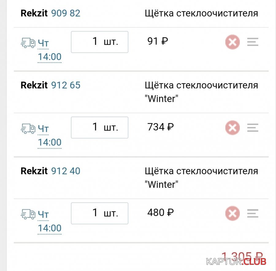

    Сколько смотрел помню в магазинах у нас тут, примерно так они всегда и стоили, может чуть дешевле, но не в два раза точно. В смысле просто всякие разные дворники. Если только совсем какое то барахло за 200р. А тут же они ещё и зимние, там вон больше всего )
    Но лучше конечно чтобы было дешевле, никто не спорит )

    Ну не в два раза конечно. Но мне они ровно в 900 рублей обошлись.

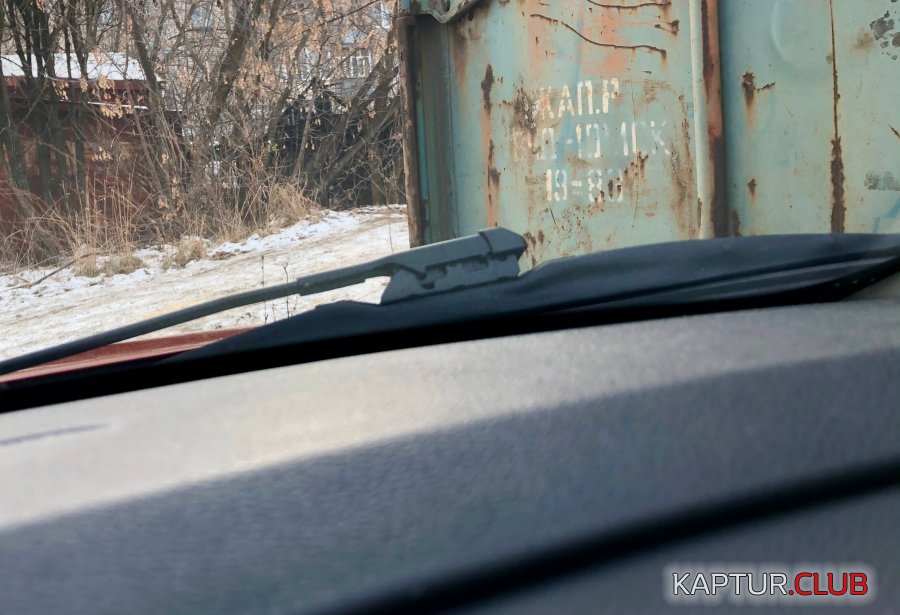

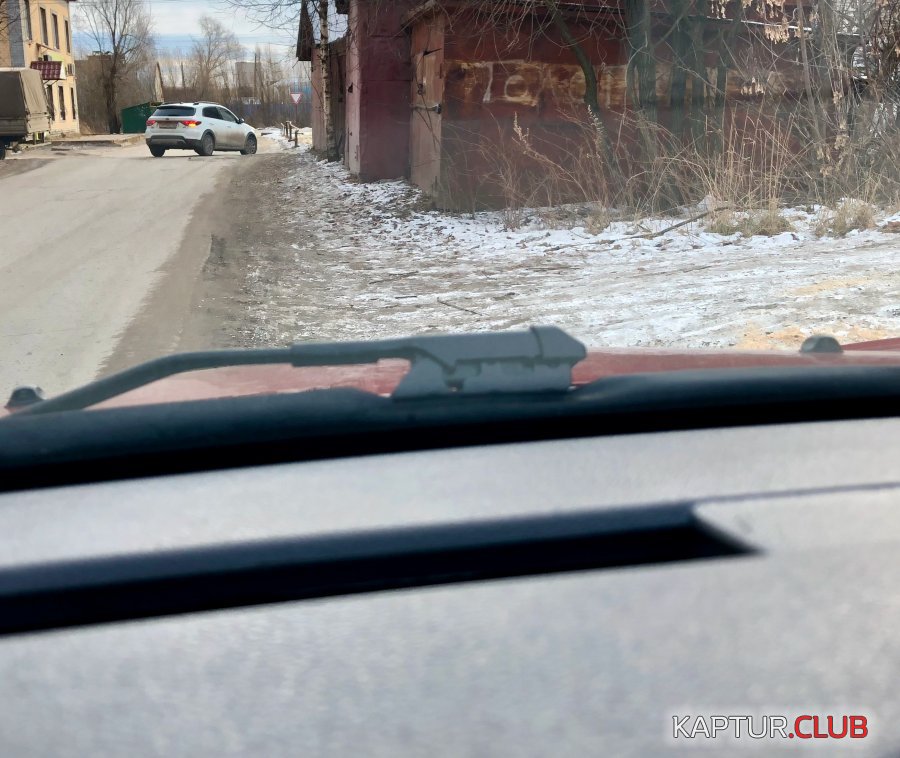

    Может и с опозданием ответ, но зимняя Алка и переходник Хейнер вполне себе без танцев установил.
    Да, ставить задом наперед и ничего пилить не нужно.
    Адаптер HEYNER 300030 TOP LOCK B
    Щетки ALCA WINTER 650mm и 400mm
    Единственное, так это то, что туго щетка входит в адаптер и нет легкости во вращении, но свою функцию выполняют на 100%
