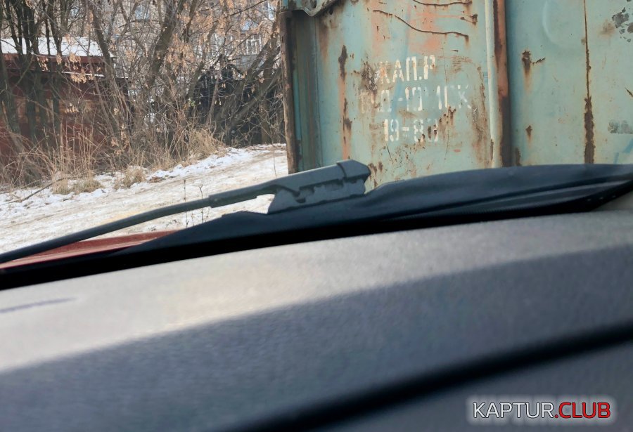

    Безкаркасные. Проверены на Ямале, в районах 72' СШ. Элька 200 2016 г.в.

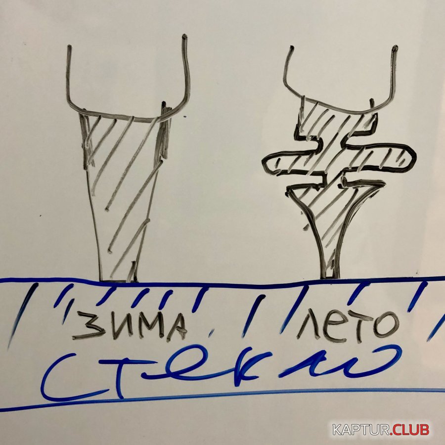

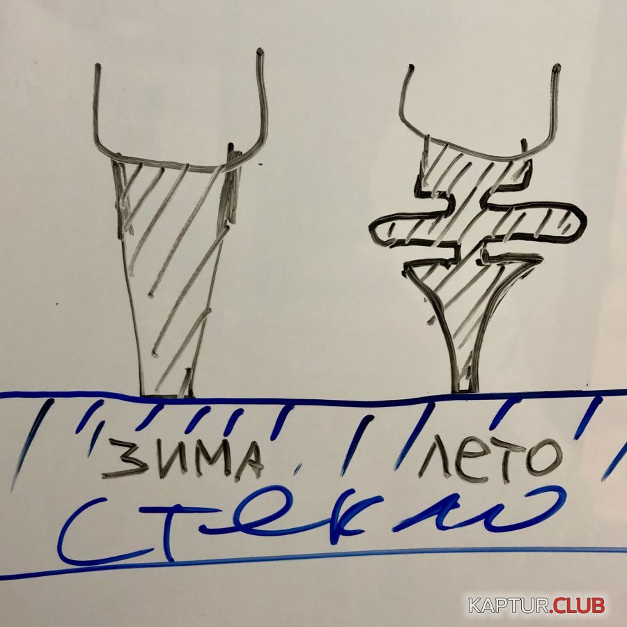

    Именно такие Алки использую уже больше 5 лет на разных автомобилях.
    У них правильная, зимняя форма резинки - просто плоский резиновый ракель.
    Они имеют классическую каркасную конструкцию, помещенную в резиновый чехол.
    Они естественно, не идеальны - если в чехол вдруг все таки попадет вода, то каркас на морозе прихватит. Но случается это не часто.
    Следовательно, если попадутся каркасные дворники в чехле и с плоской резинкой, то посмотрите на них... IMG_6146.jpeg | Рено Каптур Клуб Россия | Форум KAPTUR.SU

    Класс!!! Если на натУрморт долго смотреть, начинаешь находить в нём глубокий философистический смысл. Малевич нервно курит в сторонке.
